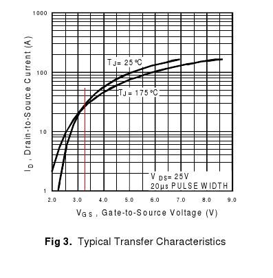

Ich muss mit einem 8051 Controller von SiLabs ein 12V-Schütz schalten,
das 10A Anzugsstrom hat und danach angezogen 200mA aufnimmt. Kann ich
das mit dem IRLIZ44N direkt schalten? Der Controller liefert mir High
einen Pegel von 3,3V. Sollte also die 10A mit dem IRLIZ44N kurzzeitig
schalten können oder was meint ihr.

Nein, 3,3V sind zuwenig. Der braucht zum SICHEREN schalten mindesten
4,5V, nimm also 5V. Siehe Relais mit Logik ansteuern.
Also laut Datenblatt funktioniert das auch sicher mit 3.3V.
Woher nimmst Du diese Info, dass es 4,5V braucht?

Ich verwende einen C8051F020, der hat standardmässig Push-Pull Ausgänge
mit Low 0V und High Vcc=3,3V.
Ich habe gedacht der IRLIZ44N kann damit kurzfristig die 10A zum
Anziehen schalten (siehe angehängte Kennlinie). Hab ich da vielleicht
nen Denkfehler drin?
Ansonsten muss ich halt die verlinkte Treiberschaltung für große Lasten
mit dem BUZ11 nehmen.
Das "Typical" unter dem Graphen übersehen. d.H. "typischerweise"
funktioniert deine Schaltung dann.
und 10A kann der laut graph dann auch nur für 20µs. Etwas kurz um dein
Schütz sicher anziehen zu lassen.
=> Such weiter, es gibt mosfets, die bei 3.3V sicher schalten, und auch
den Strom vertragen...
Und der BUZ11 ist nicht wirklich erste Wahl, der war vor 10 Jahren schon
veraltet ;)
IRLML2502 => etwas zu knapp bemessen...
IRF7456, IRF7463, ....

Vielleicht habe ich ich auch falsch ausgedrückt:
Das Schütz nimmt beim Einschalten für ca. 0.5s max. 10A auf, danach
angezogen nur noch 200mA.
Der IRL2505 ist dann wahrscheinlich auch nicht viel besser. Ich hätte
halt gerne was mit TO-220 Gehäuse genommen ;)
