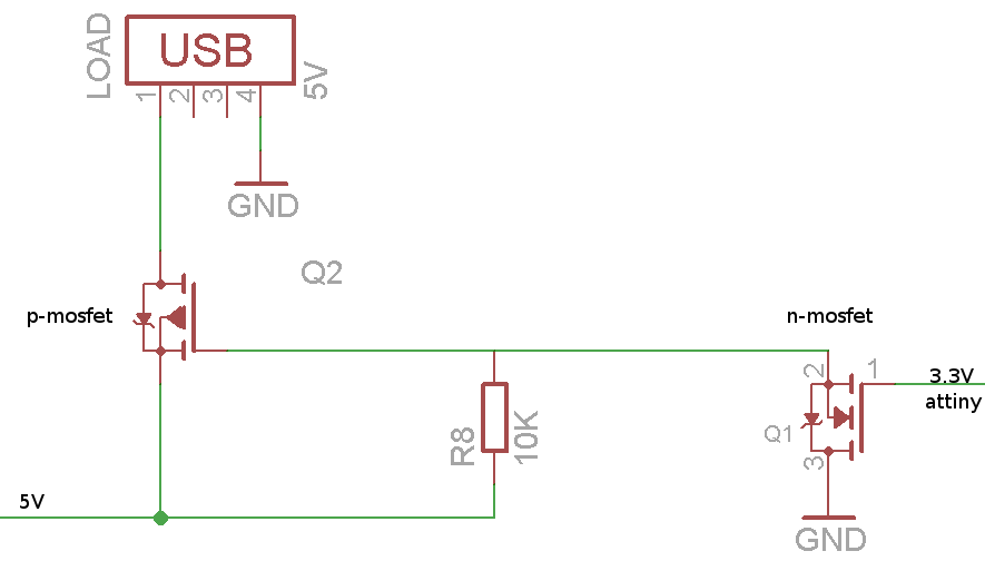

nachdem mir hier dazu geraten wurde, meine 3.7-5.5V Spannung nicht nur
mit einem p-Mosfet zu schalten habe ich folgendes versucht:
Diesen n-Mosfet (FDN335N) mit den 3.3V des attinys an Gate geschaltet:
http://www.digikey.de/product-detail/en/FDN335N/FDN335NCT-ND/965601
Source des n-Mosfets nach GND, Drain nach Gate dieses p-Mosfets
(IRLML6401):
http://www.digikey.de/product-detail/en/IRLML6401TRPBF/IRLML6401PBFCT-ND/812509
Source des p-Mosfets an 5V (eigentlich 3.7-5.5V, zum Test aber stabile
5V),
Drain nach Last.
Leider sperrt der p-Mosfet immer, egal ob ich den Mikrocontroller pin
High oder Low fahre.
Am Gate des p-Mosfets messe ich die geschalteten 3,3V oder 0V.
Ich habe es schon mit verschiedenen FDN335N probiert, kaputt ist der
also nicht.
Was mache ich falsch?
Vielen Dank für die Mühe!
Moderator (Firma: Titel) Persönliche Seite #3145885
Sieh dir mal die Diode im Inneren des n-Mosfets an: die leitet immer. Du
wirst also am Pin 2 dieses Bauteils nie mehr als 0,7V haben...  :-o
Dort solltest du aber 5V bzw. 0V messen können, denn der Pullup R8 geht
ja nach +5V...
Gast #3146152
> Die Beschriftung auf dem Mosfet entspricht nicht der im Datenblatt...
doch, das tut sie. Gate ist pin 1, Source pin 2, Drain pin3 (sowohl im
Datenblatt, als auch in deiner Schaltung). Falsch ist nur deine
Schaltung: die Source des n-Kanal gehört an GND, das Drain an R8 (gerade
umgekehrt, wie du es gemacht hast). Tausche Drain und Source des
n-Kanal, dann klappt die Schaltung auch.
Gast #3146160
> Tausche Drain und Source des n-Kanal, dann klappt die Schaltung auch.
Nein, wenn nur D und S vertauscht wären, würde der p-Kanal einfach immer
leiten, weil die Body-Diode des n-Kanal das p-Gate immer "runterziehen"
würde. Jedoch:
Also muss noch was anderes falsch sein.

Gast #3146190
> leiten
Stimmt, das passt nicht zu seiner Fehlerbeschreibung. Andererseits hatte
Peter auch beschrieben:
und hinterher richtiggestellt, dass es doch anders war. Vielleicht ist
ihm ja bei der Beschreibung des Schaltverhaltens ein Fehler unterlaufen.
Also Peter: bau den n-Kanal richtig rum rein. Miss dann noch mal nach,
was das Gate des p-Kanal macht. Und wenn das zwischen 0 und 5V schaltet,
dann miss nach, ob deine Last richtig angeschaltet wird.
Gast #3146200
> Worum geht es genau?
Kann man dem Schaltbild ganz oben entnehmen.
> Pegelwandlung von 3,3V auf 5V?
Nein, 5V-Aufschaltung auf die USB-Buchse durch ein 3,3V-Steuersignal vom
µC.
Was soll der Beitrag, wenn du nicht mal weißt worum es geht?
