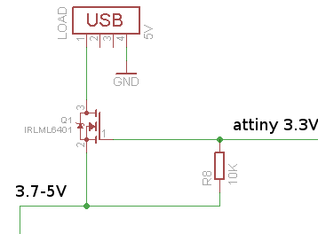

gibt es einen p Mosfet (sot23) der eine source-Spannung von 3,7-5V mit
einem attiny schaltet welcher auf 3,3V läuft?
Mein Versuch im Anhang funktioniert leider nicht.
Der IRLML6401 schaltet schön durch wenn ich die Gatespannung am attiny
runterziehe (output/sink). Er sperrt aber nicht wenn ich den Pin HI-Z
schalte.
Vielen Dank für eure Mühe!
Peter

es irritiert etwas, dass du einen p-Kanal MOSFET verwendest, aber in der
Schaltung einen n-Kanal MOSFET zeichnest. Daher zur Sicherheit die
Rückfrage: du hast die Source tatsächlich an die Spannungsquelle
angeschlossen, und dein USB-Port ist tatsächlich die Last und hängt am
Drain (Pin 3 des IRLML6401)?
Wenn er richtig angeschlossen ist, kann dir immer noch die niedrige
Schwellspannung ein Problem machen. Sobald der IO auf High-Z geht, zieht
R8 das Gate zwar in Richtung Sourcespannung. Aber das Gate geht nicht
auf die vollen 5V sondern nur so hoch, bis die ESD-Dioden deines
Controllers zu leiten beginnen (also wahrscheinlich bis ca. 3,9V). Eine
3,7V Versorgung kannst du damit wahrscheinlich abschalten (U_GS =
-0,2V), aber bei einer 5V-Versorung beträgt U_GS damit immer noch -1,1V
und der Transistor ist sicher über der Schwelle und leitet.
Entweder du nimmst einen p-Kanal MOSFET mit größerer Schwellspannung
(der aber mit -3,7V immer noch sauber durchschaltet). Oder du spendierst
zur Ansteuerung des p-Kanal MOSFETs noch einen N-Kanal MOSFET, der das
Gate des P-Kanal gegen GND zieht. Wenn der sperrt, kann der Pullup sein
Drain auch auf 5V hochziehen, ohne dass eine ESD-Diode dir Probleme
macht. Beide Transistoren müssen mit Logikpegel-Ansteuerung
funktionieren.

Vielen Dank für die Antwort! Ja das sollte ein p-Channel Mosfet sein,
nicht n-Channel. Das Ganze ist so angeschlossen:
attiny ---------------- G 1
              10k|             3 D ------  max 1A
VCC --------------------S 2
      3.7-5.5V
Ich suche einen p-Mosfet im SOT-23 Gehäuse der genau das leistet.
Also bei 3.7 - 5.5V Sourcespannung soll gesperrt werden. Der Attiny
läuft mit 3.3V.
Leider finde ich keinen mit den Leistungsmerkmalen die du beschrieben
hast.
Gibt es da einen Tip?

Beim ursprünglich von dir genannten Vcc-Bereich (3,7V..5V) hätte
vielleicht der si2343cd passen können (V_GS(th) = -1,2V min ... -2,5V
max).
Da aber der Vcc-Bereich jetzt auf einmal bis 5,5V geht würde ich sagen:
vergiss das direkte Ansteuern aus dem µC und mach die Sache richtig.
Schalte einen n-Kanal als Pegelwandler dazwischen. Dann hast du einen
"echten" open collector Ausgang, der im hochohmigen Zustand nicht
irgendwo bei 4V doch wieder Strom zieht (wie es der µC-IO macht).

Die Antwort auf deine Frage ist eindeutig: Vielleicht!
Die Schwellspannung ist halt ein Parameter des MOSFET, der nur ungenau
definiert ist.
Deine Anforderungen an Vgs(th) wären:
1) bei (-5,5V+3,9V)=-1,6V sicher gesperrt (d.h. Vgs(th) min = -1,6V)
2) bei -3,7V schon so weit über der Schwelle, dass genügend Strom für
deine Anwendung fließt (ich weiß nicht, wie viel Strom du brauchst, aber
ich setze mal willkürlich Vgs(th) max = -2,7V).
Beide Werte garantiert dir die Spec des SI2309CDS nicht. Natürlich
kannst du trotzdem Glück haben, und der eine, individuelle SI2309CDS,
den du einkaufst, hat gerade ein Vgs(th) von -2V und die Schaltung
klappt.
Aber auf dieser Basis solltest du keine Schaltung bauen: den einen
zusätzlichen n-Kanal MOSFET als Pegelwandler kriegst du schon noch rein.
Das kostet dich weniger Zeit als die ganze Nachfragerei hier, und dann
funktioniert die Schaltung garantiert und immer ;-)
