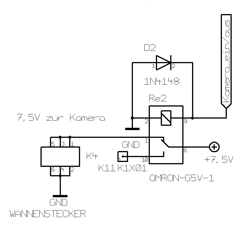

Wie in der beigefügten Schaltung ersichtlich ist, möchte ich ein
bestehendes Relais gegen einen Logic Level MOSFET ersetzen.
Der Grund dafür ist, dass ich das mechanische Relais gerne gegen eine
verschleißfreie Variante ersetzen möchte und da jetzt wieder neue
Platinen bestellt werden müssen, ist dafür der richtige Zeitpunkt.
Die neue Schaltung sollte folgende Kriterien erfüllen:
Im Ruhezustand soll der Verbraucher (Kamera) mit +7,5V versorgt werden.
Nach Anlegen eines TTL-Pegels (I/O Ausgang vom PIC 18F2553) soll die
Stromzufuhr unterbrochen werden.
Der Verbraucher zieht beim Einschalten kurzzeitig 2A
Der verwendete Bauteil sollte im Zustand ein (Durchgang) im Idealfall
keine Verlustleistung produzieren.
Oft ist es andersrum einfacher. Unklar ist, welche Spannung dein PIC am
I/O Ausgang liefert und wie PIC und Kamera potentialmäßig zu einander
liegen (Gnd verbunden und High-Side Schaltung erforderlich?)
Das bereitet modernen FETs keine Bauchschmerzen
Der Idealfall läßt sich nicht realieren. Wie hoch ist im eingeschalteten
Fall der Strom und welchen Spannungsabfall kann du tolerieren? Unter
100mV zu bleiben ist kein Problem. Wenns weniger sein soll, muss man
suchen.
Gast #3923498
Das Steuersignal hat High Pegel.
Für die Last soll der Plus-Pol (7,5V 2A) geschaltet werden.
Darauf folgt, dass du zwei Transistoren benötigst. Die 7,5V reichen
locker für jeden gewöhnlichen MOSFET aus. Logic-Level ist nicht nötig.
+7,5V o-----------+-------------+
            2,2k |~|            |
                 |_|            |
                  |        ||---+  IRF9540
                  |        ||-----------o Ausgang
         2,2k   |/
In o----[===]---|     BC548B
                  GND
Der IRF9540 kann bei 7,5V bereits über 10A schalten. Sein
Innenwiderstand beträgt ca 0,2 Ohm, macht also 0,4 Volt bei 2 Ampere.
Ein Stückcheck kabel mit Stecker hat meist schon mehr Innenwiderstand.
Es gibt auch (teurere) MOSFETS mit geringerem Innenwiderstand.
OP #3923520
Hallo Mike, hallo Stefan,
vielen Dank für eure raschen Antworten.
Der PIC wird mit einer Referenzspannungsquelle (MCP1541-I/TO) von 4.096V
betrieben und liefert gemessene 3,42V am I/O Ausgang.
PIC und Kamera sind GND-verbunden, d.h. der Pluspol sollte schaltbar
sein.
Die Kamera zieht beim betätigen des Shuters kurzzeitig 2A, im normalen
(Standby) Betrieb so um die 70-90 mA.
@Stefan: d.h. jetzt aber, dass der High-Pegel vom PIC permanent anliegen
muss umd die geschaltenen 7,5V am Ausgang zu haben?
lG
Gerhard
#3923535
Und auch billigere mit geringerem Rds(on): z.B. IRLML2244
Ja, war beim Relais auch nicht anders.
Wenn du bei Low einschalten und bei High ausschalten willst, würde ich
den Pegelwandler in Basis-/Gateschaltung betreiben.
#3923536
Du beliebst zu scherzen.
Wenn man einen n-Kanal MOSFET nimmt und der Kamera den Minuspol der
Versorgung wegschaltet, dann bekommt man einen besseren (lies: mit
geringerem Widerstand) MOSFET billiger als den IRF9540.
Z.B. hat der IRFZ44 um Faktor 10 weniger Verluste und ist trotzdem
noch billiger.
> sein.
Oh eine neue Anforderung. Warum steht das nicht im Eröffnungspost?
OP #3923547
Bei der Relais-Variante war der Durchgang am Ruhekontakt, erst beim
Anlegen der Schaltspannung wurde dieser unterbrochen.
Wäre aber kein alzugroßes Problem das umzudrehen.
Sorry, ich dachte das wäre aus dem beigefügten Schaltplan ersichlich
gewesen.
