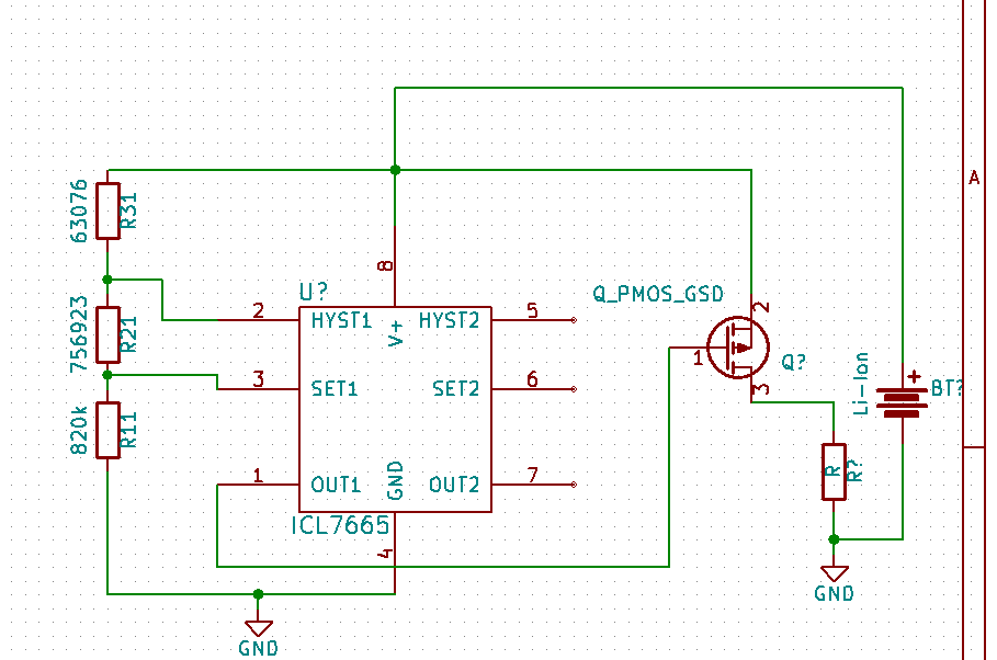

Ich habe eine Zelle Li-Ion. Bei 2.5V soll die Last getrennt werden, das
möchte ich mit dem ICL7665 erreichen.

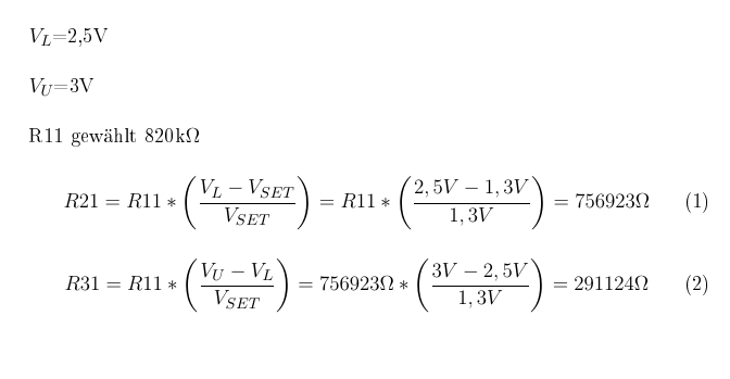

Im Anhang meine Schaltung. Funktioniert das so? R11 habe ich zu 820k
gewählt Vset ist 1.3V laut Datenblatt. VL(ower) ist das die 2.5V bei der
die Last getrennt werden soll? Und Vu(pper) habe ich als 2.6V angenommen
um 100mV Hysterese zu bekommen.
ormeln stehen auf Seite 8. Stimmt meine Schaltung und meine Rechnung?
leider kann ich aus deinem Schaltplan nicht die Werte von R21 und R31
entnehmen.
Ferner habe ich im Datenblatt des ICL7665 keine Beispiel-Schaltung für
den von die beschriebenen Einsatz gefunden (was aber nicht unbedingt
heißt, dass es nicht trotzdem funktioniert).
Welcher Gedanke sich mir nur aufdrängt: Warum nutzt du nicht ein
speziell für diese Aufgabe entwickeltes IC, wie z.B. bq2970 (Texas
Instruments) oder SA57608 (NXP)?
Nein.
OUT1 ist nur ein Transistor nach Masse, d.h. er kann deinen MOSFET
einschalten, aber nicht ausschalten.
Du brauchst entweder einen Widerstand als pull up (ca. 10k) durch den
bei eingeschaltetem MOSFET (und eingeschalteter Last) dann ständig etwas
Strom fliesst, oder du nutzt HYST2 und OUT2 als push pull Endstufe.
Dann finde ich deine Hysterese etwas klein. So ein Akku erholt sich,
wenn die Belastung weg geht, man will dann wohl nicht immer schnell aus
und wieder einschalten, sondern erst nach dem Nachladen wieder
einschalten.

Weil man nirgends dies Chips online kaufen kann. Der ICL7665 ist der
einzige der wenig strom zieht und bei reichelt zu kaufen ist. Zudem auch
nocht von Hand lötbar ist.
Okay, habe das mal ergänzt, stimmt das so?
Oder wie realisiert man das mit HYST2 und OUT2?
Das habe ich ich sowieso etwas falsch verstanden denke ich. Habe jetzt
die Obere Grenze bei 3V und untere bei 2,5V. Bedeutet es wenn die
Spannung auf 2,5V abfällt geht das Gerät aus. Erst wenn der Akku wieder
bei 3V ist schaltet es wieder ein?
Genau.
Passt.
HYST2 --+
        +--MOSFET
OUT2 ---+
Da dann die Polarität unterschiedlich ist, schaltet man mit einem
NMOSFET Masse. Weil HYST belegt ist, nimmt man den ersten Komparator,
der mit SET die Gate-Spannung des MOSFETs überprüft und nutzt dessen
HYST.

Wenn ich das so lasse wie in der Schaltung. Wie muss ich HYST2, Set2,
out2 beschalten? Offen lassen?
Welche Eigenschaften muss der PMOSFET haben damit er hier reinpasst?
Und nochmal zum Verständnis, wenn der Akku eine Spannung größer 3V hat
geht der OUT1 auf 'OUT1 = ON = LOW' heißt es da ist Nullpotenzial? Und
der Angelegte Pmosfet dan leitet weil am Gate die Spannung kleiner als
an Source ist? Ich glaube ich habe hier noch ein Verständnisproblem.
Ich versuche mal meine Fragen zu beantworten. Er muss bei VGS_threshold
so klein wie möglich haben. Idrain und Vds ist vernachlässigbar klein.
Welche Spannung kommt den aus dem OUT1 des ICL7665 raus?
Passt der IRLML2502 ?
Dann würde ich mich freuen wenn mir jemand das erklärt wann wieso der
pmosfet öffnet, was habe ich am OUT1 in dem Moment und wann zieht der
Pull up ihn hoch bzw. sperrt den fet wieder?
> Set2, out2 beschalten? Offen lassen?
Nicht verwendetes Set2 sollte man anschliessen, z.B. Masse,
obwohl bei diesem IC keein Problem auftritt wenn an SET2
Spannungen zwischen GND und VCC anliegen.
Er muss auch bei deiner geringsten Batteriespannung noch durchschlaten
könne, also ein bei 2.5V definierter MOSFET sein.
Ja, OUT2 verbunden mit GND=0V.
> Und der Angelegte Pmosfet dan leitet weil am Gate die Spannung
> kleiner als an Source ist?
Ja, ausreichend viel kleiner.
> Hm verstehe es nicht.. Könntest du das erläutern mit
> Dimensionierungsvorschlag vielleicht?
Lassen wir das, bei so viel Grundlagenunwissen...
offen, keine Verbindung irgendwohin ausser den Schutzdioden. Das ist die
Innenschaltung des ICL7665 Ausgangs:
     chipintern  :  aussen
VCC -----|<|--+  :
      +-------+----- OUT2
   --|I       |  :
      |S      |  :
GND --+--|>|--+  :
> und wann zieht der Pull up ihn hoch
Sofort.
Natürlich, weil UGS dann 0V ist.
Dann tut es der IRLML6401 VGS(th),max: -0,95V ansonsten finde ich keine
passende Angabe.
> Sofort.
Also wenn OUT1 auf HIGH geht (wie viel Volt ist High bei dem ICL7665?)
besteht die Verbindung von Gate an die Versorgungsspannung(wo auch
Source hängt) über den Pullup und beide haben die Selbe Spannung deshalb
sperrt er. Richtig?
Du meinst OUT1 nicht out2?
Da ist doch jeweils der NICHT Balken im Datenblatt. Das iritiert.
Überspannung_Nicht würde  bedeuten bei 2,5V das er eigentlich auf High
stellen müsste!?
Warum erst beim absolut erlaubtem Minimum? Akkus leben länger, wenn die
Entladetiefe nicht bis zur Grenze ausgereizt wird. Zumal der Akku bei
3V (nahezu) genauso leer ist wie bei 2,5V. Siehe Entladekurve:
http://www.pedelecforum.de/forum/index.php?attachments/us18650vtc4-jpg.30398/
Das gilt allerdings nur bei moderaten Entladeströmen, nicht bei
Hochstromanwendungen. Darüber haben wir hier noch nichts erfahren.
Und was auch schon gesagt wurde: Wenn der Akku nach dem Abschalten voll
entlastet wird, geht die Leerlaufspannung erheblich in die Höhe. Und
führt zum erneuten Einschalten usw. wenn die Hysterese zu klein gewählt
wurde.
Daher meine Empfehlung: Abschaltpunkt bei 3V und Wiedereinschaltpunkt
bei 3,6...3,8V. Denn: Wenn abgeschaltet wurde, muss der Akku ohnehin
aufgeladen werden.
Der IRLML6401 ist übrigens eine gute Wahl. Aber weniger wegen
VGS(th),max: -0,95V sondern weil der RDSon bei -1,8V spezifiziert ist.
> sperrt er. Richtig?
Neein.
OUT geht nicht auf high.
OUT unterbricht nur die Verbindung nach Masse.
Nach high geht es, weil der pull up Widerstand nach high zieht.
Also kommen auch VCC bei raus.
