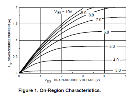

ich habe eine LED, die ich mit 150 mA betreiben möchte. An- und
ausschalten werde ich sie über einen Pin am Mikrocontroller. Nun
versuche ich eine geeignete Schaltung auszulegen und würde mich über
Tipps freuen.
Auf dem folgenden Bild ist dargestellt, wie ich das realisieren würde:
http://www.sprut.de/electronic/switch/nkanal/nleit.gif
Jedoch habe ich andere Spannungswerte als auf dem Bild dargestellt.
Anstatt der Versorgung von 20 V habe ich 12 V.
Anstatt der 10 V Ugs habe ich 3,3 V (Wenn LED leuchten soll)
beziehungsweise 0 V (Wenn LED nicht leuchten soll).
1) reicht die Gate-Source-Spannung von 3,3 V (vom Mikrocontroller) aus,
um das
   MOSFET zu schalten.
2) Kann ich den Strom einfach über einen Vorwiderstand einstellen?
   Also: R = U/I = 12V/150mA = 80 ohm
   Oder muss ich hier noch etwas beachten?
Ich habe bisher noch kein MOSFET ausgewählt. Könnt ihr mir einen für
diese Aufgabenstellung typischen MOSFET empfehlen?

Die Schaltung ist nur eine Prinzipschaltung. So wie sie da ist, ist sie
unvollständig.
1. Transistor
IRLML2502TRPBF ist zB eine gute Wahl. Der kann mehrere A schalten, und
hat eine geringe V_GS(th). Das ist Die Größe, auf die Du im Datenblatt
achten musst, wenn Du FETs mit 3.3V ansteuern willst.
2. Gate Vorwiderstand
Vors Gate gehört immer ein Vorwiderstand - zum einen um das Gate selber
zu schützen - das ist nämlich das empfindlichste, und zum anderen als
Strombegrenzung beim Auf- und Entladen des Gates und um den Prozessorpin
nicht zu überlasten. Üblicherweise liegt der so zwischen 10Ω und 100Ω,
22 oder 33Ω sind ein guter Startwert.
3. Gate Pulldown
Damit der FET beim Einschalten nicht irgendwelche Sachen macht, setzt Du
einen Pulldown ans Gate, so 100k gegen GND. Beim Einschalten sind ja
alle Prozessorpins auf Eingang, und ohne Pulldown hättest Du
undefinierte Zustände an Gate.
4. LED Konstantstrom
Du weißt ja, dass LEDs mit Konstantstrom und nicht mit Konstantspannung
betrieben werden. Den passenden Vorwiderstand brauchst Du immer noch.
Bei der Berechnung darfst Du nicht die Betriebsspannung, sondern nur die
Spannung über den Vorwiderstand ansetzen. Die LED hat ja selber einen
gewissen Spannungsabfall (Vorwärtsspannung, Vf, im Datenblatt
nachschauen), und die musst Du vorher abziehen.

Gast #5005146
Timmo H. schrieb:
> BS170 sollte es tun
Ich habe nun die Kennlinie aus dem Datenblatt des BS170 angehängt.
Wegen Ugs = 3,3 V konzentriere ich mich hier auf die Linie mit 3.0 V.
Und dann fällt auf, dass ich keine 150 mA betreiben kann?!
Und wenn ich mir die Kennlinie so anschaue, dann vermute ich, dass ich
die Schaltung nicht so einfach wie bei 2) ,von mir beschrieben, auslegen
kann.
Ich muss schauen, dass die Spannung Uds hoch genug ist (wahrscheinlich
am besten im Bereich parallel zur X-Achse).
Also: R = (U-Uds)/I = 12V-Uds/150mA = ??? ohm

Da ist schonmal keine Strombegrenzung dabei. Ohne mindestens einen
Vorwiderstand brennt die LED durch.
Sag mal welche Flussspannung deine LED hat.
jolo schrieb:
> dass bereits bei Uds = 0.1 ein
> sehr hoher Strom fließen kann.
Spannung drain-source. Der Punkt des Diagramms den du dir da angeguckt
hast ist Vollaussteuerung, natürlich fließt da ein hoher Strom.
Kauf dir ne Konstantstromplatine von Ebay, mit deinem Kenntnisstand wird
das sonst ne unendliche Geschichte.

Den Widerstand habe ich ja erwähnt. Über diesen Vorwiderstand will ich
den Strom ja einstellen.
Ich will ja auch einen hohen Strom. Was meinst du mit Vollaussteuerung?
Den Arbeitspunkt, den ich mir ausgewählt habe liegt auf der Y-Achse der
Kennlinie (bei Ugs=3.5V und Uds=0.1V).
Was spricht gegen diesen Arbeitspunkt?
Gast #5005210
In dieser Kennlinie, wird doch sicherlich der maximale Strom bei den
entsprechenden Spannungen Ugs und Uds dargestellt?
Und da der maximale Strom dargestellt wird, kann ich den Arbeitspunkt
bei einer beliebigen Uds wählen. Der Strom ist dann halt geringer, weil
er von meinem Vorwiderstand begrenzt wird.

@ jolo:
vergiss mal bitte ganz schnell den Arbeitspunkt und sowas. Du möchtest
das der Mosfet selbst gut durchsteuert. Damit er selbst keine hohe
Verlustleistung bei sich aufweist. Das erreichst du mit deinen 3,3V am
Gate.
Damit ist der IRLML2502 z.Bsp. satt durchgesteuert, genau das was man
möchte.
Dein Vorwiderstand für den Lastkreis:
Rv = Ub - Uled / 150mA = 12V - Uled / 150mA
P Rv selbst berechnen.
Das wars. Den Spannungsabfall am Mosfet kannste hier ignorieren. Kannst
natürlich dann nachmessen um zu wissen welche Verlustleistung der Mosfet
wirklich hat oder zu Kontrolle das alles passt. Zur Berechnung spielt
das hier praktisch keine Rolle. Rechnerisch liegt der Spannungsabfall
Uds bei maximal 12mV. Maximal 80mOhm Rds bei 150mA.
Der vorgeschlagene BS108 geht auch, nur hier musste die Uds
berücksichtigen.
Bei ca. 8 Ohm Rds und 150mA fallen 1,2V ab. Macht Ptot 180mW für den
Mosfet. Alles im grünen Bereich.

Mich würde nun aber trotzdem interessieren, welche Informationen aus dem
Id-Uds-Diagramm gezogen werden können.
Prinzipiell war mein Gedankengang nicht falsch? Schauen welche Uds man
bei gegebener Ugs und Id hat und diese mit in die Berechnung des
Vorwiderstands einbeziehen.
Bei dem IRLML2502 kann man sich dies aber sparen, da bei einem Strom von
150mA und einer Ugs von 3,3 eine Spannung ~0V an Drain-Source abfällt?

Diagramm:
http://www.infineon.com/dgdl/irlml2502.pdf?fileId=5546d462533600a401535667f44d2602
meine bescheidene Meinung dazu.
Im Grunde nützt dir das Id - Uds Fig.1 recht wenig.
a) liegen die Kennlinien sehr dicht beieinander
b) ist es logarithmisch
c) spielt noch Vgs eine Rolle
Das Diagramm sagt im Grunde aus, bei welcher Vgs, welcher Id möglich ist
mit welcher Vds. Bie gleichem Id aber größerer Vgs, verringert sich Vds.
Als Bsp. Alle 3 Werte gehören zueinander. Kann man hier und her
interpretieren.
Prinziell war dein Gedankengang nicht falsch. Du wolltest analog zum NPN
nach der Sättigungsspannung Uce schauen. Die kann man jedoch beim Mosfet
leichter berechnen als irgendwo ablesen. Dazu schaut man in techn.
Datentabelle bei Rds. Hier muss es immer paar Widerstandswertangaben
geben zu der Vgs die man anlegt. Also eher drunter statt drüber. Der Rds
Wert für Vgs 4,5V nützen dir also nichts. Wir orientieren uns an der Vgs
2,5V Angabe. Und da sind max. 80mOhm garantiert! Wichtig, darauf kann
man sich verlassen. Mit den 80mOhm kannste dann alles berechnen.
Praktisch wird der sicherlich noch leicht drunterliegen, aber wissen wir
ja nicht genau.
