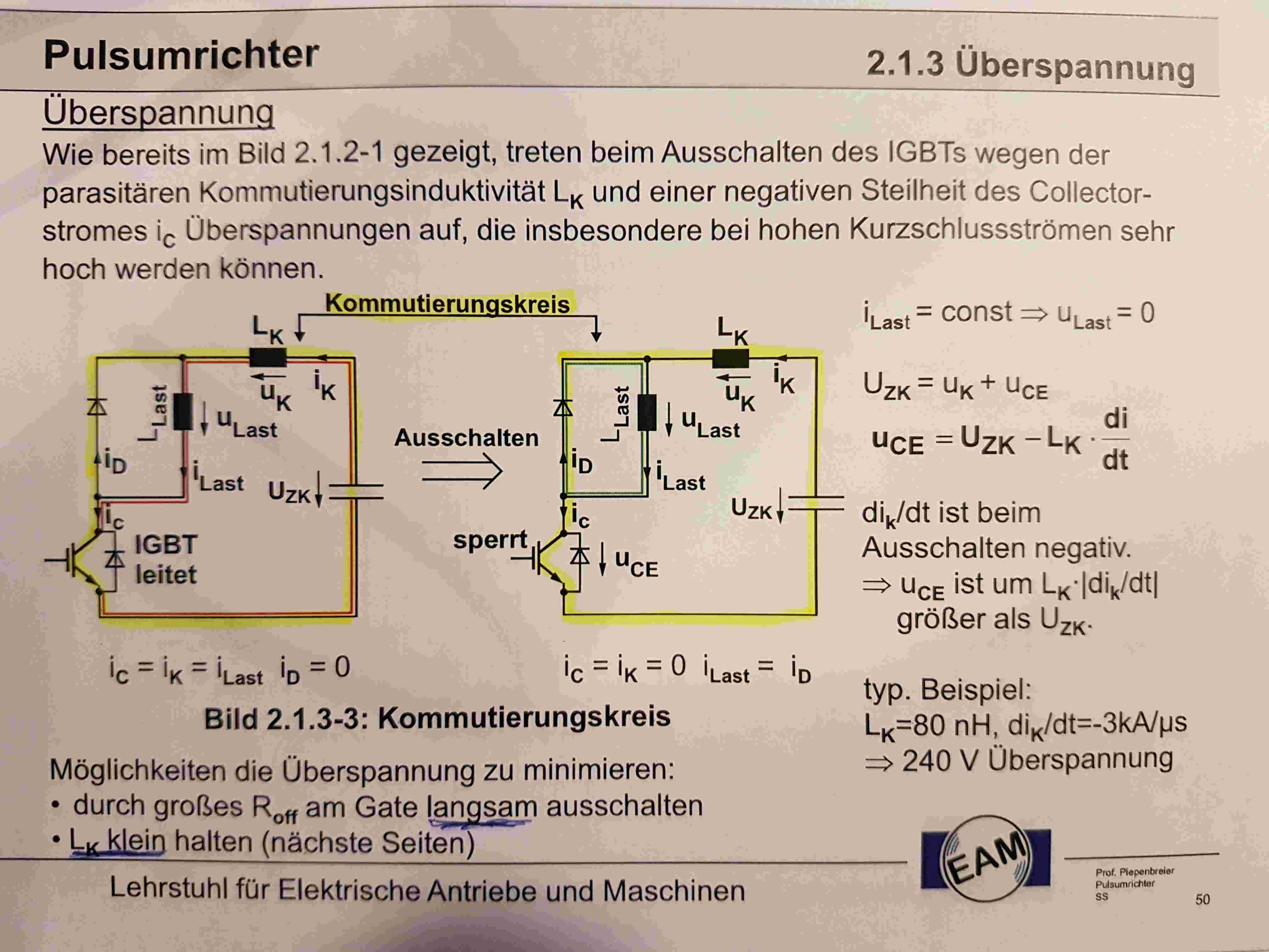

Dietrich L. schrieb: > Der Transistor soll geschützt werden. Daher sollte die Diode so nahe > wie möglich zwischen Kollektor des Transistors und Versorgungs-Plus > liegen. Dann sind damit auch die Induktivitäten der Leitungen zum Relais > abgedeckt. Das Ganze ist ja eine Reihenschaltung der Induktivitäten der > Leitungen und des Relais. Der Transistor wird geschützt, in dem die Freilaufdiode direkt am Relais platziert wird, was man bei einem Layout ja praktisch automatisch dort hin setzt, dann brauchen mich keine Leiterbahninduktivitäten mehr zu interessieren... Und ich kenne keine Leiterplatte, wo das nicht so erledigt wird!
Mani W. schrieb: > Dietrich L. schrieb: >> Der Transistor soll geschützt werden. Daher sollte die Diode so nahe >> wie möglich zwischen Kollektor des Transistors und Versorgungs-Plus >> liegen. Dann sind damit auch die Induktivitäten der Leitungen zum Relais >> abgedeckt. Das Ganze ist ja eine Reihenschaltung der Induktivitäten der >> Leitungen und des Relais. > > Der Transistor wird geschützt, in dem die Freilaufdiode direkt am > Relais platziert wird, was man bei einem Layout ja praktisch automatisch > dort hin setzt, dann brauchen mich keine Leiterbahninduktivitäten mehr > zu interessieren... > > Und ich kenne keine Leiterplatte, wo das nicht so erledigt wird! Nur weil die Kommutierungsinduktivität klein ist kann man sie hier vernachlässigen.
Markus H. schrieb: > Nur weil die Kommutierungsinduktivität klein ist kann man sie hier > vernachlässigen. Es geht nur um Relaisansteuerung...
Mani W. schrieb: > Dietrich L. schrieb: >> Der Transistor soll geschützt werden. Daher sollte die Diode so nahe >> wie möglich zwischen Kollektor des Transistors und Versorgungs-Plus >> liegen. Dann sind damit auch die Induktivitäten der Leitungen zum Relais >> abgedeckt. Das Ganze ist ja eine Reihenschaltung der Induktivitäten der >> Leitungen und des Relais. > > Der Transistor wird geschützt, in dem die Freilaufdiode direkt am > Relais platziert wird, was man bei einem Layout ja praktisch automatisch > dort hin setzt, dann brauchen mich keine Leiterbahninduktivitäten mehr > zu interessieren... > > Und ich kenne keine Leiterplatte, wo das nicht so erledigt wird! Das sehe ich auch so. Bei den Finderrelais für Hutschinenmontage sitzt die optional steckbare Freilaufdiode auch direkt im Sockel, also unmittelbar am Relais. Von da aus führen unweigerlich "relativ" lange Leitungen zur Steuerelektronik. ##### Dietrich L. schrieb: > Darüber wurde schon mal länger diskutiert, und das ist so nicht ganz > richtig: Nicht in diesem Thread, und darum geht es eigentlich auch nicht. ##### dolf schrieb: > Janos P. schrieb: >> Welchen Basiswiderstand ich in diesem Fall zwischen 1k und 10k nehme >> nimmt sich ja anscheinend kaum etwas. > > ja nimm 1k und gut. > sind dann c.a. 4,7ma ib * beta von 400? .... > da ist der bc547c voll in sättigung. Bei 1K sind es ca. 4,3 mA, was einem hfe von < 7 entspricht. Der TO kann ohne weiteres auch einen höheren Wert wählen. Das sieht man auch an der von ihm erstellten Messreihe. Selbst bei 10K ist der Transistor BC547C voll in der Sättigung. Als Faustformel kann man in der Betriebsart die der TO benutzt eine hfe von 20 bis 30 zur Berechnung ansetzen.
Mani W. schrieb: > Der Transistor wird geschützt, in dem die Freilaufdiode direkt am > Relais platziert wird, was man bei einem Layout ja praktisch automatisch > dort hin setzt, dann brauchen mich keine Leiterbahninduktivitäten mehr > zu interessieren... > > Und ich kenne keine Leiterplatte, wo das nicht so erledigt wird! Ich habe ja auch gesagt, dass bei kurzen Leitungen das völlig OK ist. Aber das gilt eben nicht allgemein. Wenn das Relais z.B. nicht auf der Leiterplatte, sondern über längere Leitungen "ausgelagert" ist, dann ist die Diode sinnvollerweise auf der Leiterplatte und nicht am (fernen) Relais.

Dietrich L. schrieb: > Der Transistor soll geschützt werden. Daher sollte die Diode so nahe > wie möglich zwischen Kollektor des Transistors und Versorgungs-Plus > liegen. Überlege mal, wovor der Transistor geschützt werden soll? Genau, vor Induktionsspannungen. Was spricht also dagegen, gleich die Ursache zu bekämpfen, i.e. Induktionsspannungen beim Abschalten der Stromes durch Einbau einer Freilaufdiode erst gar nicht auftreten zu lassen? Bei dicken Stromen, wo alleine die Induktivität der Zuleitung schon reicht, um unzulässige Abschaltspitzen zu erzeugen, mag das anders aussehen, aber bei den Strömen, um die es hier geht, ist es völlig wurscht, wo die Diode sitzt.
Wolfgang schrieb: aber bei den Strömen, um die es hier geht, ist es völlig > wurscht, wo die Diode sitzt. das mag ja sein, trotzdem beseitigt man diese an der Quelle und nicht km weiter weg. Ist halt meine Meinung!
Joachim B. schrieb: > Wolfgang schrieb: > aber bei den Strömen, um die es hier geht, ist es völlig >> wurscht, wo die Diode sitzt. > > das mag ja sein, trotzdem beseitigt man diese an der Quelle und nicht km > weiter weg. > > Ist halt meine Meinung! Ja und Ursache ist der Strom der schlagartig nicht mehr vom Transistor geführt wird. Kommutierung nur am Relais kann nur dessen Ströme weiter führen und die Ströme in den zuleitungen springen und führen zu Spannungsspitzen Eine Kommutierungsdiode direkt am Schalttransistor kann den strom sowohl in der Zuleitung als auch im Relais weiter führen - der Strom in Zuleitung und Relais springt nicht und erzeugt keine Spannungsspitzen Eine Kompensation Kilometer weit entfernt enspricht eher der Diode direkt an der Spule Eine Kompensation direkt am Verursacher ist direkt am Transistor Mal ganz unabhängig davon, dass die Zuleitung hier vernachlässigbar ist
#5017756
man könnte ihn langsamer abschalten...
Axel R. schrieb: >> Strom der schlagartig > man könnte ihn langsamer abschalten... Wozu? Würde eine erhöhte Abfallzeit bewirken, und wenn der Anker dann loslässt auch eine erhöhte Funkenzeit, weil das Magnetfeld ja langsamer zusammen fällt... Und das nur wegen einer Freilaufdiode, die man sparen möchte?
