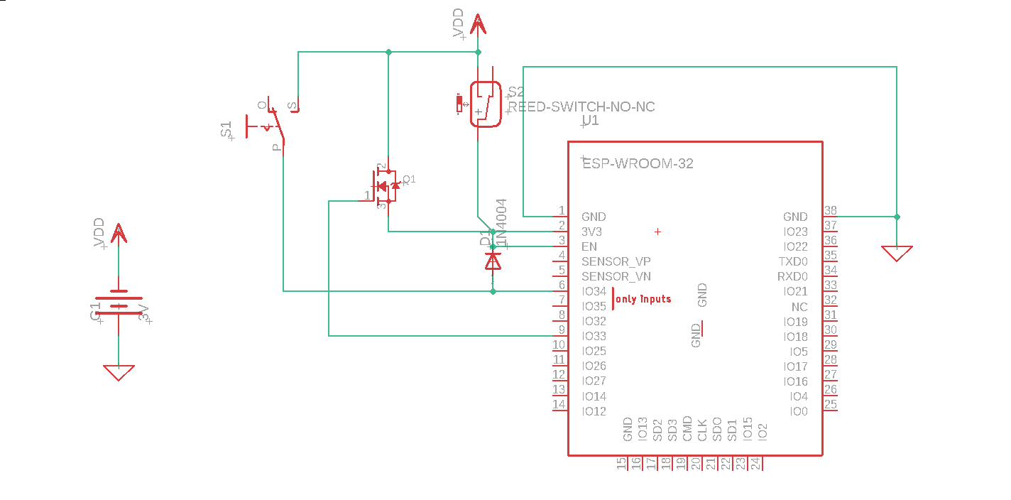

ich hab erst vor kurzem angefangen mich mit der ganzen Thematik zu
beschäftigen. Folgende Aufgabe hat meine Schaltung:
Wenn der Reedkontakt schließt, startet der ESP32-Wroom, setzt IO33 auf
HIGH , schaltet Q1 und geht dadurch in Selbsthaltung. Nachdem eine eMail
gesendet wurde, geht IO33 auf LOW und der ESP schaltet ab.
Der Schalter S1 schaltet den ESP dauerhaft ein um eine Webconfiguration
durchführen zu können. Diode D1 habe ich eingesetzt, damit der
Reedkontakt oder der MOSFET mir kein HIGH Signal auf IO6 setzt.
Als Spannungsversorgung soll eine CR123A LiPo 3V zum Einsatz kommen
(gern auch alternativ normale AA Batterien)
Meine Frage(n) wäre(n):
Funktioniert das so, wie ich es mir vorstelle und welchen MOSFET sollte
ich als Q1 verwenden.
In einer anderen Schaltung habe ich gesehen, dass ein IRLML2502
verwendet wird. Aber SMD ist noch n bissl stramm für mich :)
Steckbrettfreundlich wäre schon sehr gut :)

Du brauchst dazu zwei Transistoren:
                  o +3,3V o
                 |_|      |
                 |_|      o
                  |      Ausgang
µC o----[===]---|
                 GND
Der obere Transistor kann auch ein MOSFET sein, ich kenne aber keinen,
der bei 3V ausreichend Strom leiten kann. Der ESP8266 benötigt
kurzzeitig 400mA, beim ESP32 wird es deutlich mehr sein.
Was die Batterie angeht: Ihre Spannung sinkt zu schnell unter 2,5V ab
und dann läuft der ESP32 nicht mehr. Ausserdem kann sie nicht genug
Strom liefern.
Verwende besser vier Alkalische Primärzellen in Größe AA und einen 3V
oder 3,3V Spannungsregler mit Enable-Eingang. Auch dieser muss auf die
kurzzeitige Spitzen-Stromaufnahme ausgelegt werden.
Hast du einen guten Grund, nicht den Deep-Sleep Modus oder den Enable
Pin zu benutzen?

Du kannst das Thema ggf. auch ohne Hardware lösen - der ESP32 ist als
stand-alone Controller für IoT Geräte gedacht. Schau Dir mal die
low-power Modi in der Doku an. Kommt halt auf Deine gewünschten
Standby-Zeiten an.
Ich habe aktuell zwei Platinen mit ESP32-WROVER in der Entwicklung. Da
sehr niedrige Standby-Stromaufnahme und eine komplexere Einschaltlogik
gefordert war, habe ich dem ESP32 einen ATTiny816 zur Seite gestellt.
Ruhestromaufnahme <2µA, der Tiny wartet die meiste Zeit auf den
Watchdogtimer.
