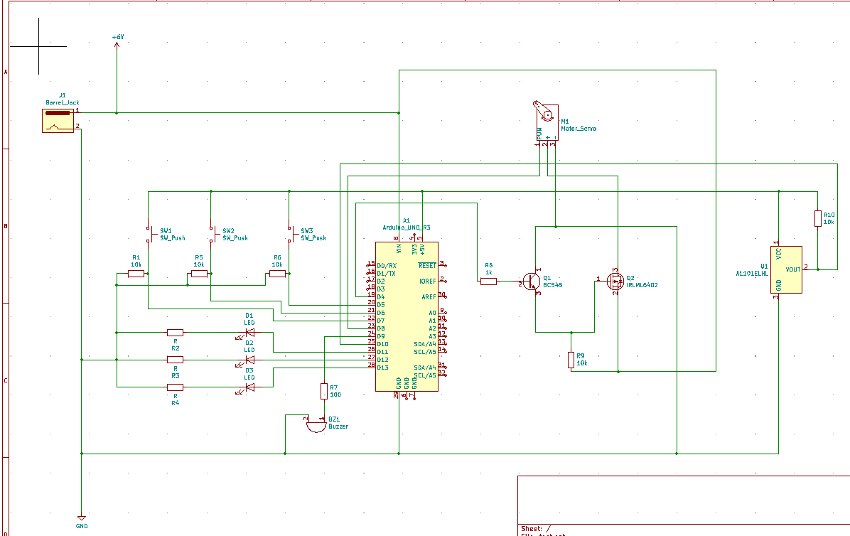

Hallo Leute,
ich habe einen Sodastream Power, welcher ja bekannt für seine Defekte
ist. Kurzerhand verschwindet die Original Platine aus dem Gerät und wird
durch einen Arduino ersetzt. Der Sodastream funktioniert schon bestens
mit der beigefügten Schaltung. Netter Nebeneffekt ist, das wir unsere
Sprudelstufen selbst definieren können. Das Gerät schaltet sich nach 60
Sekunden in eine Art Standby. Das heißt die LED gehen aus :). Der
Servomotor bleibt aber weiterhin unter Spannung und verbraucht Strom.
Jetzt würde ich gerne das in diesem Standby auch der Motor abgeschalten
wird. Am Servo liegt im Ruhemodus keine kraft, somit kann er sich auch
nicht verstellen.
Leider kenne ich mich Mosfets nicht aus und habe durchs Netz eine
Schaltung gefunden, mit welcher man die Plusleitung schalten kann.
Meine Fragen zur Schaltung (Rechter Teil mit dem Mosfet, Vorrausgesetzt
ich habe sie Richtig gezeichnet, erste Zeichnung mit KiCad :)):
Wird es generell so Funktionieren?
Welchen Mosfet sollte ich verwenden, blicke da als Elektronik Laie nicht
so durch :)?
Falls der IRLML6402 passt, gibt es den Mosfet auch als größere Bauform?
Sage schon mal DANKE für eure Hilfe.
Viel zu Kompliziert. Es reicht EIN einfacher, ausreichend niederohmiger
P-Kanal MOSFET, welcher bei 5V U_GS sauber schaltet. Den kann man direkt
mit einem IO-Pin ansteuern. Noch einen 10k Pull-Up Widerstand für das
IO-Pin, damit der MOSFET sicher sperrt, wenn der Arduino aus ist und
fertig.
Deine Schaltung stimmt nicht.
Ja.
1) An dem NPN Transistor kommen "hinten" (am Emitter) stets 0,7V weniger
heraus, als in die Basis hinein geht.
2) Wenn du dem Servo den Minus-Pol weg nimmst, musst du vorher das
Steuersignal auf HIGH (oder inaktiv, hochohmig) schalten, sonst wird er
ständig Strom an diesem Eingang aufnehmen und eventuell sogar kaputt
gehen.
Besser ist, du nimmst ihm die positive Stromversorgung weg.
Grundlagen-Infos zu derartigen Transistorschaltungen findest du in
Kapitel 2.2 und 3.4 von
http://stefanfrings.de/mikrocontroller_buch/Einstieg%20in%20die%20Elektronik%20mit%20Mikrocontrollern%20-%20Band%202.pdf

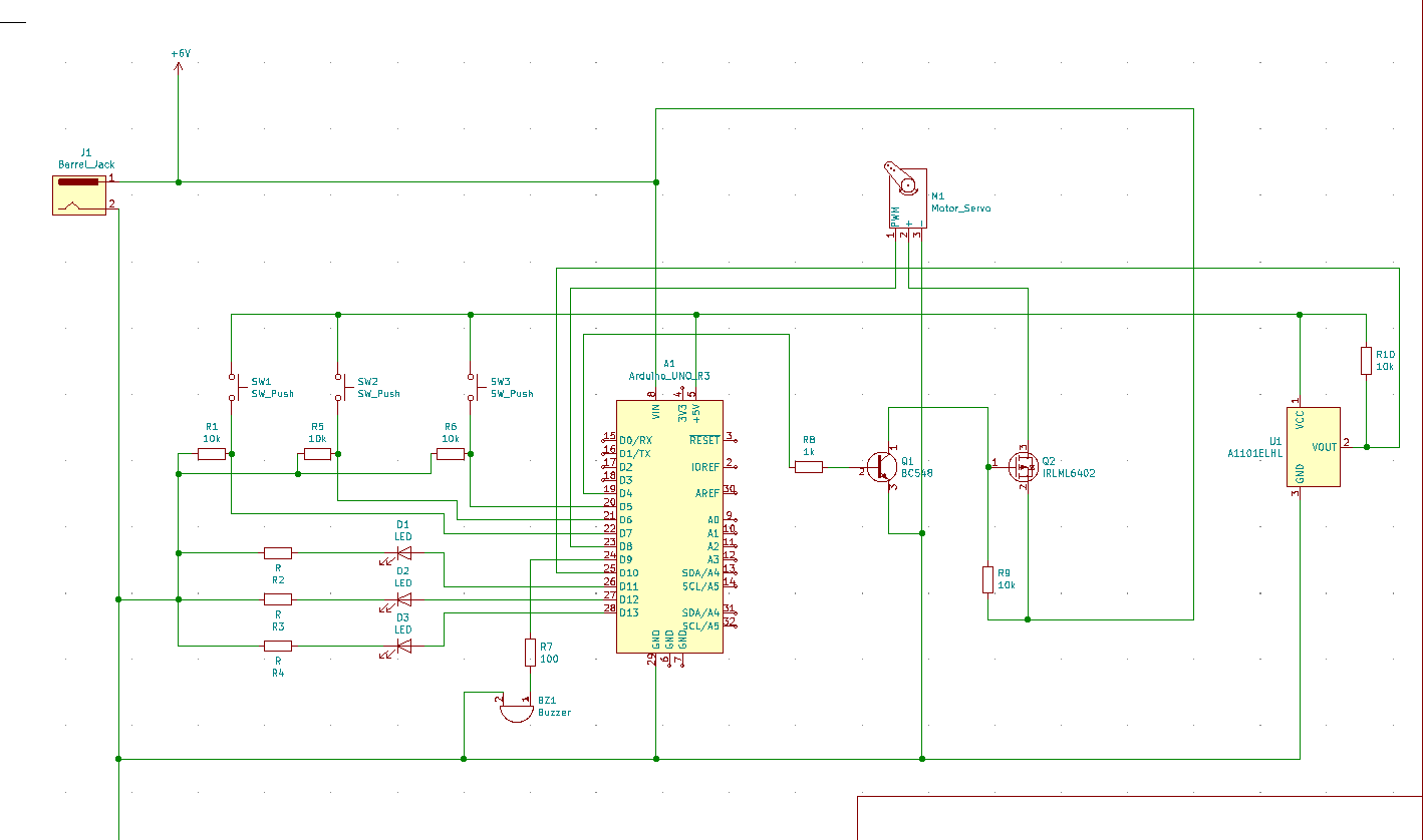

Das heißt ich habe Collector und Emitter verwechselt? Kann Funktionieren
oder wird Funktionieren gg? Habe ein neues Schaltbild hochgeladen.

schön, dass du einen schaltplan gezeichnet hast, das erleichter die
komminukation. damit man die leitungen einfacher verfolgen kann: Plus
oben, minus unten, eingänge links (auch der sensor), ausgänge rechts.
Nutze ruhig mehrmals symble für die spannungsversorgung.
Elektrisch ist es jetzt richtig, aber sehr unübersichtlich gezeichnet.
Schaltplan richtig zeichnen
> Könntest du mir da eine Mosfet empfehlen das diese Eigenschaft besitzt?
Hab ich keinen parat, musst du du suchen.
> Eventuell ein kurzes Schaltbild?
Ich hab übersehen, daß deine Betriebsspannung 6,5V ist und nicht 5V.
Damit geht die Vereinfachung nicht. Bleib bei deiner Schaltung, dann
paßt das.
> Ok Danke für den Hinweis. Ist der Grund das ich Collector und Emitter
> vertauscht habe?
Ja. Das kommt auch vom schlechten Zeichnen.
> Ich habe mir gedacht das es welche gibt. Konkret gefragt. Welcher Mosfet
> wäre als größere Bauform geeignet?
BSP171P, das ist SOT-223 (SMD), das können auch Grobmotoriker löten.
Oder IRFU9024, das ist ein THT Bauteil. Das ist offizell zwar kein 5V
Logic Level MOSFET, für deinen Servo wird es aber reichen.

Hy,
ok danke für die Info,
Wie gesagt ist es meine erste KiCAD Zeichnung. Ich wollte die Schaltung
optisch Darstellen, damit man sich es besser Vorstellen kann. Ich werde
mich noch mit dem Thema Schaltplan und Richtlinien auseinander setzten
damit es beim nächsten mal besser klappt :)
Das heißt ich könnte die Schaltung so verwenden?
Ich würde mich noch freuen wenn mir Falk B. die nicht komplizierte
Variante zeigt ;)
Falls jemand Vorschläge hat wie ich es besser bzw. leichter machen
könnte, wäre ich auch sehr dankbar. Eventuell mit Mosfet
Typenbezeichnung da ich mich in den Überangebot von Mosfets nicht
zurecht finde :)
