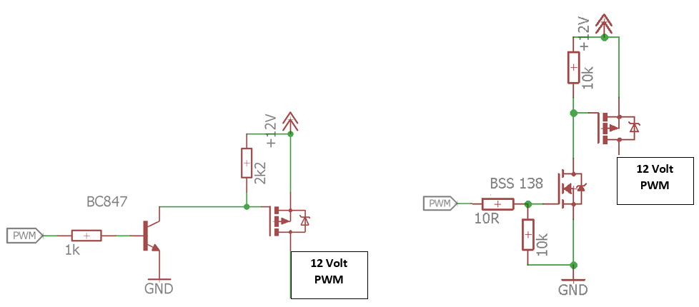

Gast #7004108
ich möchte mehrere in Reihe geschaltete LEDs per PWM mittels µC dimmen.
Welche der beiden dargestellten Varianten ist dazu die technisch
sinnvollere?
Die linke mit NPN-Transistor oder aber die rechte mit N-MOSFET?
Und warum?
Bitte keine Fragen warum ich nicht nach GND schalten will sondern
unbedingt die +12 Volt, darum soll es nicht gehen.
#7004142
Dieter schrieb:
> Ist die bessere Lösung.
Ich würde die Entscheidung LTspice überlassen. Es kommt hier letztlich
auf die Rahmenbedingungen an. Z.B. wird der NPN-Transistor in die
Sättigung hereingezogen. Aus diesem Zustand kommt er nicht so schnell
wieder hoch. Auch der 2K2 Widerstand ist u.U. für schnelle
Schaltvorgänge etwas hoch.
mfg Klaus
#7004163
Das scheint mir die wichtigste Empfehlung zu sein!
> wieder hoch.
Statt 1k an der Basis reichen vermutlich 10k. Den Sinn des
10R-Widerstands am FET sehe ich auch nicht.
#7004179
Bei PWM geht es auch um die Verluste beim Umschalten. Und da spielen die
internen Kapazitäten des BSS eine Rolle (Millereffekt). Die können bei
hochohmiger Steuerquelle die Schaltgeschwindigkeit bremsen und damit die
Schaltverluste erhöhen.
Beim BSS ist das Ein-und Aussschalten wesentlich von der Signalquelle
PWM mitbestimmt. bei niederohmiger Steuerquelle ist BSS besser. Für
kleine Leistungen und PWM bis in den -zig kHz gehts noch mit dem NPN.
So über den Daumen: wenn kein M bei der Frequenz  und nur m bei der
Leistung steht dürfte der NPN ausreichen.
Der BSS wäre aber dann auch an der Grenze, ein Treiber wäre da besser.

#7004240
HildeK schrieb:
> Axel S. schrieb:
>> Das ist gehupft wie gesprungen.
> Nicht ganz.
> Der BSS138 sollte mit 5V angesteuert werden; wenn das PWM-Signal
> nur 3.3V hätte, würde ich einen anderen FET nehmen.
Naja. Einen Pegel hat er ja nicht drangeschrieben. Ich hatte jetzt schon
erwartet, daß er den MOSFET (eigentlich beide) richtig auswählt. Auch
beim p-MOSFET kann man eine Menge falsch machen; z.B. einen Typ nehmen,
der nur 12V U_gs verträgt.
Und abgesehen davon: der BSS138 hat eine U_th von maximal 1.5V. 3.3V
sind mehr als das doppelte und er muß ja nur 6mA ableiten.
Das paßt schon.
Für eine popelige PWM? Mit vielleicht 1kHz? Das erscheint mir mit
Photonenbomben auf Amöben geschossen zu sein.

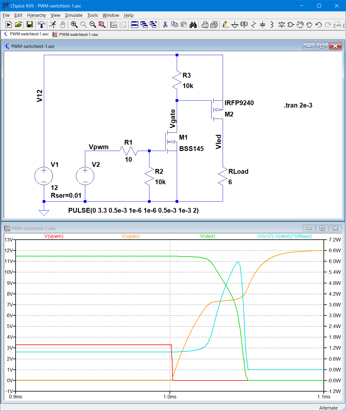

#7004413
Axel S. schrieb:
Hast du es dir angesehen oder vermutest du nur? Ich habe mal mit LTSpice
die 2. Schaltung zusammengebaut, geht ja schnell. Die Bauteilewahl ist
sicher nicht optimal, sondern einfach aus dem vorhandenen
LTSpice-Baukasten genommen. Ergebnis, gar nicht so überraschend: bei 1
kHz PWM und 2 A Laststrom keinesfalls zu vernachlässigende Verluste im
Ausschaltmoment. Offensichtlich ist da Optimierungspotential, und genau
danach hatte der TO gefragt.
Nächste, nicht ganz so simple Frage wäre dann, symmetrisches Verhalten
im Ein- und Ausschaltmoment zur Verminderung von EMV-Problemen (siehe
auch darüber Beitrag von bauformb). Spätestens da geht es wohl kaum ohne
Simulation.

#7004467
Dieter R. schrieb:
Natürlich nur vermutet. Und auch du hast natürlich nur die halbe Arbeit
gemacht. Wenn du jetzt den n-MOSFET gegen einen npn Bipo tauschst (das
war die eigentliche Frage), wirst du sehen, daß sich das ganze immer
noch besch**den verhält.
Kein Wunder, bei dem Klopper von p-MOSFET den du verwendest. Noch dazu
mit lächerlichen 10K um das Gate zu entladen. Klar performt das nicht.
Womöglich will der TE auch gar keine 2A schalten, sondern bloß 100mA?
Gast #7004798
Gemäß diesem schlauen Forum müsste ich sogar den Vorwiderstand einer LED
simulieren, geht's noch?
HildeK schrieb:
> wenn das PWM-Signal nur 3.3V hätte, würde ich einen anderen FET nehmen.
Weil die Dinger modern sind?
Gerade dann ist der NPN erste Wahl, geringe Schwellspannung B-E.
> Oder eben den NPN, wenn
> die PWM-Frequenz sich in moderaten Werten bewegt.
Das ist nicht zuende gedacht, gerade wenn es zügig gehen soll, wird der
NPN schneller schalten und hat keine G-S-Kapazität.
> Richtig, mangelnde Spezifikation 😀; ich habe nur einen Hinweis gegeben.
> Und ich benutzte die Worte 'sollte' und auf deine Aussage nur 'nicht
> ganz'.
Ich baue high-side Schalter generell mit einem NPN vor dem P-FET auf.
Dem ist es nämlich egal, ob meine Ansteuerung 2 Volt oder 5 Volt
liefert, ich muß lediglich den Basiswiderstand rechnen.
Dieter R. schrieb:
> bei 1 kHz PWM und 2 A Laststrom keinesfalls zu vernachlässigende Verluste im
> Ausschaltmoment.
Die dürften, egal ob BSS138 oder TUN, vom G-D-Widerstand am FET
abhängen. Mit dem BSS138 unterstelle ich, dass sich noch zusätzliche
Verluste beim Einschalten ergeben.

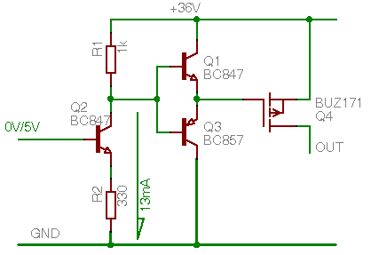

Gast #7004955
> sinnvollere?
Hm. Darf man denn wirklich nur aus den beiden auswählen? :-)
(Und dann noch mit genau den Teilen und dieser Dimensionierung?)
Diese Variante von Highside P-Ch = mir persönlich die liebste:
Gänseblümchen schrieb:
> Transistorstromquelle,
> also NPN und einen Widerstand zwischen Emitter und GND. Der Strom ist
> dann:
> I=(Steuerspannung-0,7V)/R
> Die Gatespannung kann man mit U=R*I einstellen. Der Charme dabei ist,
> dass das unabhängig von der Spannung ist, die man schaltet.
> Die Gatespannung ist dann nur abhängig von der Steuerspannung. Und die
> stammt meist aus einem Spannungsregler.
> Ein Basiswiderstand ist für diese Schaltung nicht nötig, es braucht
> daher weniger Bauteile (1xNPN + 2xR).
Als Bildchen mit zusätzlichem Push-Pull-Treiber (nur nötig, wenn
damit höherfrequente PWM gemacht werden soll) im Anhang.
Und mit dieser Grundschaltung kann (zu den schon von Gänseblümchen
genannten Vorteilen hinzu) die Steuerspannung vor dem NPN (nahezu)
beliebig niedrig sein.
[Natürlich durch die Stromsenke als Level-Shift die zu schaltende
U_B+ auch beliebig hoch - nur muß der NPN (bzw. falls Push-Pull-
Stufe nachgeschaltet auch der folgende PNP) diese U_B+ sperren
können - aber was passendes findet sich meist relativ problemlos.]

@Gänseblümchen, "Deine" Schaltung spricht natürlich auch aus
Schaltgeschwindigkeitsgründen (NPN ungesättigt) für sich.

So habs mal simuliert, und angehängt (weils mich auch interessiert hat):
Das Konzept Stromquelle ist beim Abschalten des FET etwas schneller. Um
einstellige µs.
Weil der Transistor bei der Ansteuerung, wo er in Sättigung gefahren
wird, eine Zeit  benötigt, um sich zu erholen.
Beim Einschalten sieht man schön den Effekt, dass die Stromquelle zu
einem sanftem Schalten verwendet werden kann, wobei man das natürlich
auch durch die Wahl des Baiswiderstandes tun kann, nur nicht so genau.
Wenn es um eine 100Hz-10kHz PWM geht wie man sie für LED verwendet, ist
es uninteressant, dann hat man zwar eine Verzerrung des
Tastverhältnisses, aber das ist so wenig, dass man es ignorieren kann.
Bei höheren Frequenzen wird man ohnehin ein anderes Konzept (wie
push-pull-Stufen) verwenden, denke ich.
Beide Konzepte tun daher ;-)

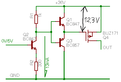

Fan of Gänseblümchen schrieb:
> Diese Schaltung funktioniert,
> und zwar ganz ohne OK.
Die Schaltung hat neben der Schnelligkeit sogar noch den Vorteil, dass
automatisch nie mehr als 12,3V an der GS-Strecke abfallen, egal bei
welcher Versorgungsspannung. Bei einer Ansteuerung von 3,3V sind es dann
allerdings nur noch 7,2V. Das dürfte aber auch noch ausreichend sein.
(3,3V-0,7V=)2,6V; (2,6V/330R)*1kR=7,8V - aber wenig Unterschied.
Man könnte entweder die 1k erhöhen (wird etwas langsamer werden)
oder die 330R verringern (höherer Strom bei niedrigerer U_steuer,
wenn man nicht langsamer schalten will), für ca. 10-12V U_GS.

> Würden nicht noch zwei Dioden an den Basen die Stromspitze beim
> Umschalten reduzieren, wenn der PNP noch nicht ganz aus, der NPN aber
> schon an ist?
Eine Umschalt-Stromspitze gibt es hier gar nicht. Die BJTs sind in
Kollektorschaltung (aka Emitterfolger). Es gibt dadurch sogar eine
Umschaltschwelle von 2 x U_BE.
Etwas ist schon noch erwähnenswert: Man "verliert" hierdurch U_BE
an Maximal-Aussteuerung an den "Rändern" der Rails. So lange man
nicht all zu knapp mit der Spannung am Widerstand rechnete, und es
nicht um einen Ultra-Low-Logic-Level P-Fet geht, von denen manche
U_GS(th) < 1V haben (/nicht sicher sperrten), kein echtes Problem.
Würde man nun zusätzlich Dioden antiparallel vor die Basen setzen
(oder - ein wenig stärkere - als Emitterdioden verwenden, gleicher
Effekt) wollen, würde das allerdings den Ausgangspegel noch weiter
verringern - weil sich deren U_F zur U_BE addierte.
[Falls ein Leser bei "Dioden an den Basen" an SOWAS denken würde:
https://www.elektronik-kompendium.de/sites/slt/0205141.htm
Diese Dioden machten genannte Umschaltschwelle zunichte. Bei solch
simplen Linearverstärkern bewirken sie Verringerung der ansonsten
ziemlich hohen Übernahmeverzerrungen. Hier (für Schaltverstärker)
wären diese "Bias-Dioden" vollkommen fehl am Platze.]
#7006004
Gegen dieses restliche halbe Volt könnte man noch einen Widerstand
zwischen Gate und Source spendieren. Der muss auch nicht besonders
niederohmig sein.
Gast #7006983
Das ist eine gute Idee. So einen relativ hochohmigen R_GS setzt
man bei Mosfets recht häufig ein: Um U_GS im Falle fehlerhafter
bzw. fehlender Ansteuerung sicher und sauber auf 0V zu halten.
(Ohne Gegentaktstufe machte das natürlich R1 alles von allein.)
> Der muss auch nicht besonders niederohmig sein.
Anders betrachtet sollte dieser nicht mal besonders niederohmig
sein: Um sich bei vorh. Ansteuerung nicht merklich auszuwirken.
(Gesehen habe ich an der Stelle schon mal Werte bis zu 100k.)
