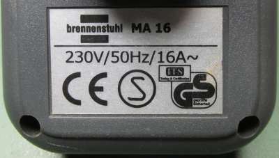

Gast #7032930
Mani W. schrieb:
> Es gibt bei Parallelschaltung von Kontakten IMMER Zeitabweichungen
> während der Schließung und Öffnung der einzelnen Kontaktpaare...
Das erkläre mal der der "Edelmarke" aus dem Baumarkt. Die Baugröße des
Schalters ist verdächtig, also habe ich mal reingeschaut. Der Schalter
ist ein 2xEin, aber trennt nur einpolig und hat beide Kontakte parallel.
Für meinen Einsatzfall unkritisch, aber der Grund, weshalb ich diese
"Marke" hier nicht mehr sehen will.
Was sein Bluetooth-Modul angeht, verstehe ich die ganze Kasperei nicht,
da nimmt man einen P-FET, per NPN angesteuert und fertig, findet sich
mehrfach im µC-net.
