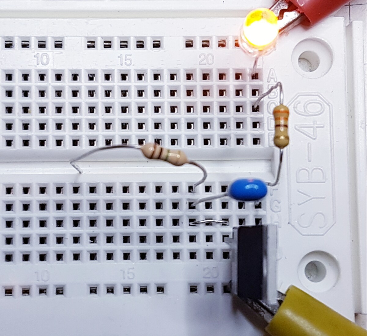

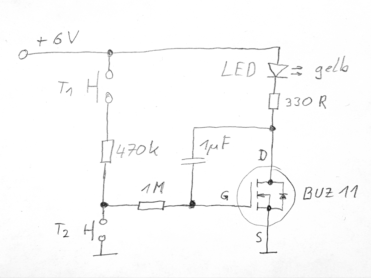

(Firma: Autotronic) #7042025
Forist schrieb:
> Du könntest wenigstens erklären, was du dir dabei gedacht hast.
Ganz einfach, beim Drücken auf T1 soll die LED langsam heller gedimmt
werden und beim Drücken auf T2 wird die LED dunkler gedimmt. Es
funktioniert sogar noch besser, wenn der 1uF Kondensator parallel zu G
und D geschaltet wird und nicht parallel zu G und S, was ja eigentlich
naheliegender gewesen wäre. Die gewünschte Helligkeit wird im 1uF
Kondensator für lange Zeit gespeichert.
(Firma: matzetronics) #7042035
@TE: Die Schaltung von Michael M. hat natürlich nichts mit deinem
Projekt zu tun. Du hast ja bereits den Touchsensor und es fehlt nur noch
die Verbindung zur LED Steuerung. Auch der BUZ11 ist für dich nicht
geeignet.

#7042190
Forist schrieb:
> Na herzlichen Glückwunsch - eine Schaltung die parasitäre Effekt zu
> ihrem Grundprinzip erhebt. Du könntest wenigstens erklären, was du dir
> dabei gedacht hast.
Michael hat ein Sample & Hold im Sinne...
Würde ich aber so nicht machen!

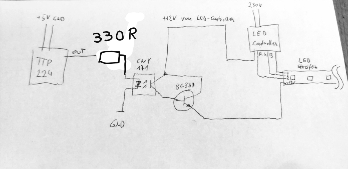

(Firma: Autotronic) #7042921
Wenn der LED Controller keinen GND Anschluss hat, dann bist du quasi
fast schon gezwungen die Schaltung tatsächlich, wie von dir
vorgeschlagen, aufzubauen. Es kommen dann allerdings nur noch 11,3V an
den LEDs an.
Martin H. schrieb:
> Ich möchte das ganze so einfach und mit so wenig Bauteilen wie möglich
> machen.
Den BC547 kannst du weglassen, aber es sollte mindestens ein 330 Ohm
Vorwiderstand vor die Optokoppler LED geschaltet werden.

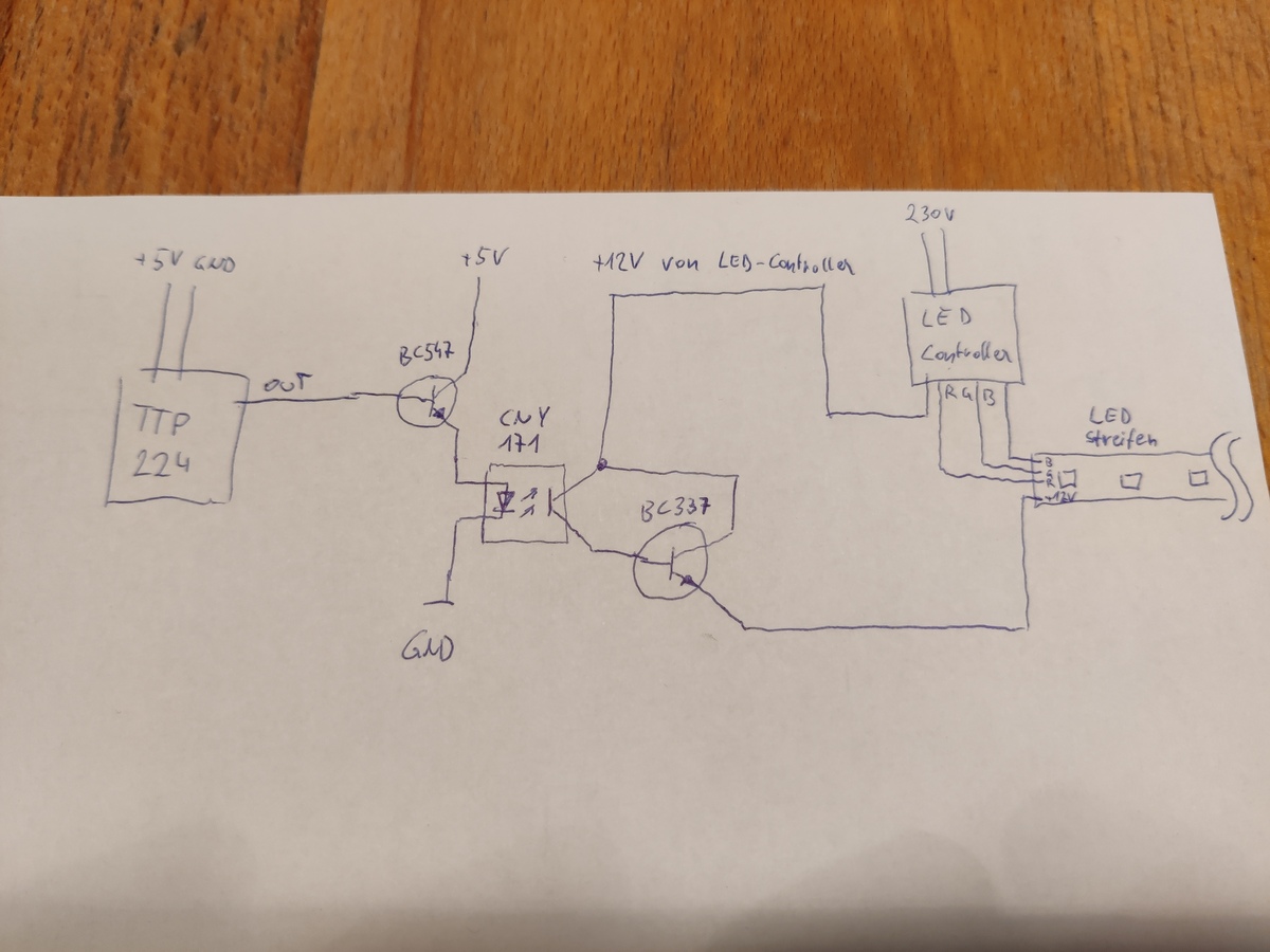

OP #7042956
Ok super danke :)
11,3 V ist kein Problem, der Controller kann bis 24V, ich hebe einfach
die Spannung auf 12,7 V.  Den Bc547 hab ich rein weil der TTP224 N-BSB
lt. Datenblatt nur 0,6V bei 8mA ausgeben kann und der Optokoppler
minimum 1,1V braucht, ausser ich lese das falsch raus, Datenblätter
verwirren mich...
Werd den mal messen wenn der am Dienstag kommt.
(Firma: Autotronic) #7042977

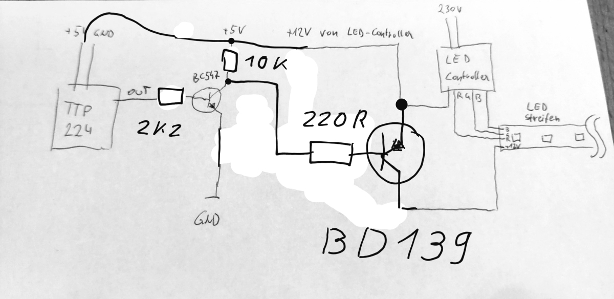

OP #7043844
Sorry das mit dem LED-Controller fand ich am Anfang nicht erwähnenswert,
Fehler meinerseits.
Die Schaltung von Michael werde ich aufbauen und testen, sieht mir nach
einer super Lösung aus und kann ich auch gut mit meinem Halbwissen
nachvollziehen :D
Bis die Tage und nochmal vielen Dank bis hierhin !
