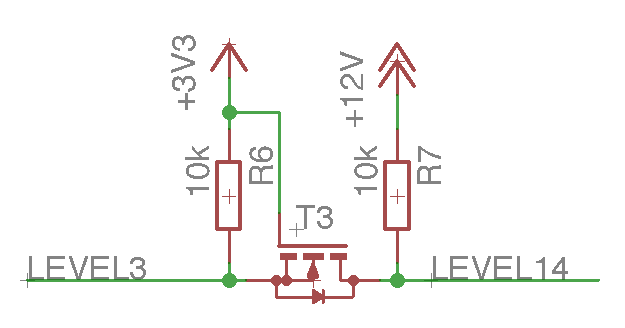

Levelshifter mit BSS138
Hans schrieb:
> Sind hier tatsächlich 10V die max zulässige Spannung oder 50V?
Kommt drauf an, wo du die Spannung anlegst.
Der BSS138 darf eingangseitig niemals mehr als 20V bekommen, kommt aber
mit 5V aus. Wenn der Laststrom gering ist (<200mA), reichen auch schon
ca 3V zum Einschalten. 14V am Eingang sind also akzeptabel.
Lastseitig ist das Limit 50V, aber vernünftiger Weise wird man das nicht
ausreizen.
Den IRLML2803 kannst du bei kleine Strömem auch verwenden, aber er
verträgt ausgangsseitig nur 30V.
Diese Transistoren werden normalerweise mit Steuerspanunge von 5 bis 10V
betrieben.
Wen du weniger hast, weil z.B. dein µC mit nur 3V läuft, nimmt man
besser andere Transistoren wie den IRLML2502, die mit einer so geringen
Spanung schon voll durchgesteuert werden können.
Der Preis dafür ist, dass sie nur noch knapp 10V am Eingang vertragen.
Guten Tag,
ja mit Spannungsteiler habe ich es jetzt realisiert, aber ich möchte
gerne das ein bisschen universeller auslegen. Momentan hängt ein Sensor
an einer Bleigelbatterie und wenn dieser getriggert wird gibt er die
Batterispannung zurück. Das können ja dann zwischen 11 und 12/13/14 Volt
sein. Möchte in Zukunft aber eventuell Sensor anschliessen können die
bsp mit 5V arbeiten. Mit einem Spannungsteiler würde diese dann nicht
erkannt werden
