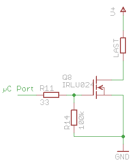

Hallo zusammen.
Ich habe - wie in der Abbildung zu sehen - einen IRLU024N am µC Ausgang.
Dieser schaltete LEDs.
Der µC-Ausgang wird in der SW abgeschaltet.
Wenn ich nun den Controller flashe oder starte, leuchten die LEDs kurz
auf, bevor der Ausgang in der SW abgeschaltet wird.
Das der Pin beim Start einen undefinierten Zustand hat ist mir klar.
Allerdings dachte ich, dass durch die Verbindung des Pins mit GND über
die Widerstände, der Pin definiert auf GND liegt!?
Wo ist mein Denkfehler?
#2461218
Eine Möglichkeit:
Beim Einschalten der Versorgungsspannung geht sie von 0 auf Nennspannung
in endlicher Zeit. Im Bereich von 0 bis zu einem nicht näher bekannten
Wert ist alles im µC noch undefiniert (der Reset kann dann noch nicht
wirken). D.h.: in diesem Bereich kann ein Ausgang auch aktiv-High sein.
Je nachdem wie lange diese Zeit ist, könnte das die Ursache sein. Mess
doch mal
- die Anstiegszeit der Versorgungsspannung
- den Ausgang beim Einschalten
Gruß Dietrich
OP #2461252
Rolf Magnus schrieb:
> Wie lautet denn der Name des Ports, an dem diese Konstellation hängt?
PB5, dass ist der PWM Ausgang OC1A.
Ich gehe davon aus, dass das die Ursache ist. Messen kann ich es gerade
nicht. Was macht man dagegen?
Gast #2461286
ein Widerstand von 3..5K Ohm vom Pin nach Gnd hilft. Nach Reset wirkt
der interne PullUp von 20..50 K Ohm. Obiger Widerstand verhindert das
die Spannung groß genug wird um den Fet aufzumachen.
#2461367
Fuses für Brownout-Detector auf passenden Minimalpegel programmieren.
Allerdings spricht dagegen, dass es bei dir bei jeder Programmierung
geschieht, nicht nur beim Einschalten der Versorgungsspannung.

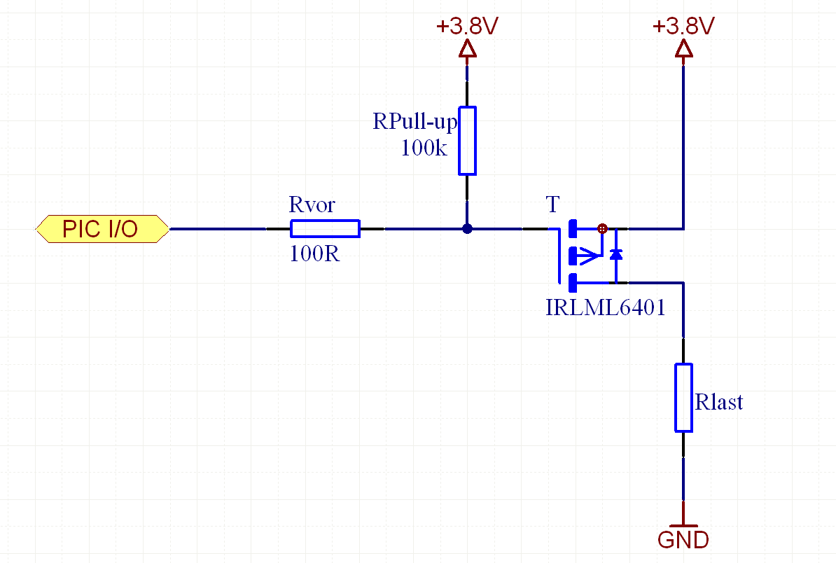

ich habe ein ähnliches Problem, weshalb ich nochmals in diesen Beitrag
poste.
Bei mir findet ein PIC 16F913 Verwendung, mit dem ich einen P-Kanal
Mosfet ansteuere (IRLML6401, siehe Schaltung im Anhang).
In der Software wird der Port (RA1) sowie das Tristate-Register (TRISA)
korrekt initialisiert.
(Der PIC-Pin ist beim Initialisieren zuerst Tristate und wird dann als
digital output auf High gesetzt. Sollte eigentlich auch funktionieren.
Die Umschaltung von analogem Eingang auf Digital I/O macht der Compiler
selber.)
Sobald die Versorgungsspannung eingeschaltet wird, steuert der MOSFET
kurz durch und die Last (High-Power LED) blitzt kurz auf. Bei erneutem
Einschalten ist der Effekt weg. Erst wenn längere Zeit ausgeschalten
wird und alle Kapazitäten entladen sind, tritt das Problem wieder auf.
Ich habe einen Test gemacht und den Vorwiderstand entfernt. Sobald ich
mit einer Messspitze auf das Gate komme steuert der MOSFET wieder kurz
durch (Schaltung war vorher wieder länger aus).
Also habe ich vermutet, dass der Pull-up Widerstand zu hochohmig ist,
und ich mit meinen Streukapazitäten das Gate kurzzeitig runterziehe und
den MOSFET kurzzeitig einschalte. Aber auch mit einem 10k Widerstand ist
das Problem immer noch vorhanden.
Was könnte es sonst noch sein?
Besten Dank
#2532411
Jetzt musst du zusätzlich zur Gate-Kapaztät auch noch den Kondensator
umladen. Solange du nur mal Ein- und Ausschaltest spielt das keine große
Rolle, PWM ist damit aber nicht möglich.
Ist der PIC-Pin wenn er auf Ausgang geschaltet wird erst auf low?
#2532811
Ja, die Kapazität muss mit umgeladen werden, aber für meine Anwendung
funktionierts und eine andere Lösung habe ich noch nicht gefunden. Mit
dem MOSFET wird die Versorgungsspannung für den LED-Treiber geschaltet.
Durch den grösseren Vorwiderstand von 1k wird der Strom, der aus dem
Gate in den Pic fliesst reduziert. Ohne diesen Kondensator müsste ich
den Vorwiderstand Faktor 5..10 grösser machen um den gleichen Effekt zu
erreichen, dass die LED nicht aufblitzt, aber dann steuert der MOSFET
nicht mehr richtig durch --> was gar nicht geht
Ich hab noch folgende Kombinationen getestet:
Rvor=1k und Rpull-up=10k == LED blitzt kurz auf --> zusätzl. C=100nF =ok
Rvor=1k und Rpull-up=100k == gleiches Ergebnis --> zusätzl. C=100nF =ok
Rvor=10k!! und Rpull-up=4.7k == Blitzen ist weg, aber MOSFET steuert
auch nicht mehr richtig durch, da die Gatespannung nicht mehr negativ
genug ist

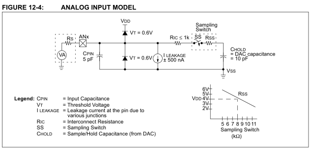

Der Pin (RA1) ist beim Startvorgang des PIC zunächst ein Analogeingang.
Wird dann auf Digital Input umgeschaltet (den Code dafür generiert der
CCS-Compiler selbst, die Umschaltung passiert beim Einsprung in main()).
Innerhalb von main() wird der Pin als Ausgang initialisiert und auf High
gesetzt, um den MOSFET zu sperren. In der Zeit bis zur Initialisierung
ist der Pin hochohmig (Tristate-Register auf High). D.h. der Pin hat in
diesem Moment den Spannungspegel von der Source des MOSFET eingeprägt.
Der ungewünschte Spike (LED-Blitz) entsteht nach ca 20..40us nach
Einschalten und dauert so 20..60us. Ich vermute, dies liegt daran, das
eine gewisse Ladungsmenge in den Pin des PIC fliesst evtl. in dem
Moment, wenn dieser noch kurzzeitig auf Analogeingang gesetzt ist (was
ich nicht beeinflussen kann). Der Analogeingang ist ja eine
Sample&Hold-Stufe. Je nachdem ob der Switch geschlossen ist oder nicht
wirkt die Eingangskapazität am Pin (5pF) und die Holdkapazität (10pF)+1k
Ric (siehe Bild Anhang) in welche die Ladung aus dem Gat fliessen
könnte.
An einem anderen Pin habe ich ebenfalls einen MOSFET (N-Channel). Dieser
wird mit PWM angesteuert (1kHz). Der Serienwiderstand ist hier 100R und
der Pull-down Widerstand zwischen Gate und Source ist 100k. Funktioniert
bestens. Klar bei höheren PWM-Frequenzen würde ich wahrscheinlich
Probleme mit den Kapazitäten am Gate bekommen.
