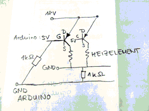

ich bin ein absoluter Anfänger im Bereich Schaltungstechnik, versuche
gerade ein kleines Projekt für die Uni zu realisieren und bin schier am
verzweifeln. Ich habe 15 Heizelemente, die jeweils 16 Volt und ca.
1,2-1,5 Ampere benötigen um sich aufzuheizen. Mit Strom versorgt werden
sie durch ein Labornetzteil auf dem ich die Spannung und Stromstärke
regulieren kann. Nun will ich jeweils zwischen jedes Heizelemente und
das Labornetzteil parallel einen Transistor schalten, der von meinem
Arduino (er kann maximal 5 Volt Basisstrom für den Transistor
bereitstellen) geschaltet wird, sodass ich jedes Heizelement einzeln
ansteuern kann. Ich nutze im Moment den MOS-FET IRLR/U2905. Der schaltet
allerdings mit dem Basistrom von 5 Volt, den ich aus meinem Arduino an
das Gate anlegen maximal 0,2 Ampere von den 1,5 benötigten durch, d.h.
er schaltet nicht ganz durch. Sobald ich die Lastspannung am Drain
erhöhe wird er dadurch auch wahnsinnig heiß.
Ich hoffe ich konnte halbwegs klar formulieren, was ich meine.
Meine Fragen sind: Benutze ich den falschen Transistor oder kann das nur
ein Fehler in meiner Schaltung sein?
Ich entschuldige mich im Vorraus für meine Unwissenheit, ich bin euch
für jede Hilfe ausserordentlich dankbar, meine Projektpräsentation steht
am Mittwoch an und wenn ich das Ding nicht zum Laufen kriege, schwant
mir übles :(
Viele Grüße,
Claudia

Der Transistor is OK und geeignet für die Ansteuerspannung 5V und den
geschalteten Strom von 2A.
Schaltbild wäre nicht schlecht um weiter zu helfen!

Danke für die vielen schnellen Antworten! Ich dachte vielleicht komme
ich drum herum einen Schaltplan zu zeichnen, wie gesagt, es ist mein
erstes Projekt, daher kann ich das auch nicht besonders gut. Ich hab
kurz einen aufgezeichnet, ich hoffe ihr könnt damit etwas anfangen. Ich
entschuldige mich nochmals für meine pure Unwissenheit.
hier mein Kunstwerk :)
Gast #2737745
Was soll eigentlich der 1k Widerstand zwischen den GND? Wenn schon nicht
direkt verbunden dann evtl. 10 Ohm oder so. Der 1k am Gate ist ok.
Bevor du Fragen musst: natürlich gehört S direkt an GND wenn Du den
Heizer zwischen D und Plus 18V hast.
schönes Wochenende
Hauspapa
Gast #2737757
Nein, der passt schon, ist ein LogicLevel Typ,
lässt sich also mit 5V ansteuern,
und er schaltet 16V/1.5A problemlos.
> oder kann das nur ein Fehler in meiner Schaltung sein?
Ja.
> vielleicht komme ich drum herum einen Schaltplan zu zeichnen,
Das ist ja auhc eine völlig bescheuerte Schaltung. Wie kommt man nur auf
so absruse Ideen ? Wie kommt man zu dem vollkommenunpassenden
Schaltsymbol für den MOSFET ? Im Datenblatt von dem Teil steht doch das
richtige Schaltsymbol drin, da muß man doch schon kmutwillig
irgendwelche anderen Strichzeichnungen machen.
Findest du deine Schaltung auch nur irgendwo als Vorschlag im Datenblatt
deines Transistors ? Ist nicht vielmehr Figure 10a genau passend, mit Rd
als deinem Heizelement ?
GND vom Arduino it GND des Netzteils der Heizelemente verbinden, Ausgang
vom Arduino direkt mit dem Gate des MOSFETs verbinden, meinetwegen als
Angstwiderstand 1k dazuwischen. Und dann den MOSFET in die Masseleitung
des Heizelements einbauen, nict in die politive Zuleitung.
Dann klappt das auch mit dem Transistor. Steht alles im datenblatt.
