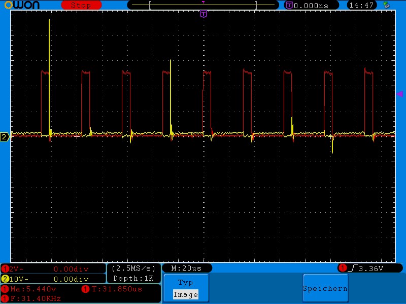

Ich versuche gerade einen 12v Lüfter (250mA) zu regeln.
Weil ich ihn gerade ausbauen konnte habe ich einen Irf520 Mosfet
verwendet.
Ich weiß der ist etwas Groß aber ich hab gerade nix anderes und es ist
Wochenende.
Also Gate an einen Avr welcher eine Pwm erzeugt (~31khz). Source an Gnd
und Drain zum Lüfter.
Es Funktioniert auch eigentlich Gut Aber es gibt ungewollte
Spannungsspitzen. Bzw ein ungewolltes Schwingen. Beides vermutlich sehr
bedenklich.
Ich habe noch eine Diode Parallel zum Lüfter. Welche aber am Ergebnis
nichts Veränert.
Einn Elko Lässt zumindest die Schwingung verschwinden aber die
Spannungsspitzen bleiben.
Nun bevor ich was Kaputt mache woran liegt das? Was mach ich Falsch?

Ein IRF520 lässt sich nicht mit den 5V aus einem AVR Ausgang voll
durchsteuern, dazu braucht es einen LogicLevel MOSFET. Wurde so was
nicht schon tausendmal durchgekaut ?
Ja, die Diode gehört dran. Ein Motor enthält eine Spule und die erzeugt
beim Abschalten einen Spannungsimpuls als Zündfunken durch
Selbstinduktion, weswegen man antiparallel zum Motor eine Freilaufiode
anbringt.
Von Plus 12V an den anderen Motoranschluss oder an Masse ?
Lüfter enthalten heute oft Elektronik (BLDC) und die kann ihre
Versorgungsspannung mit einem Kondensator glätten. Ein MOSFET, der 12V
hart einschaltet und an den Motor und damit Kondensator legt, erzeigt
kurz einen Kurzschluss in der Versorgungsspannung. Daher sollte man für
direkte PWM an elektronischen Lüftern nur explizit dafür geeignete
verwenden.
Verwendet man eine grössere Spule in Reihe zum Motor und einen Siebelko,
bekommt man mit der Freilaufdiode einen step down Schaltwandler der eine
durch deinen Elko geglättete Spannung an den Lüfter liefert, mit dem
jeder Lüfter urechtkommt.
