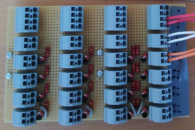

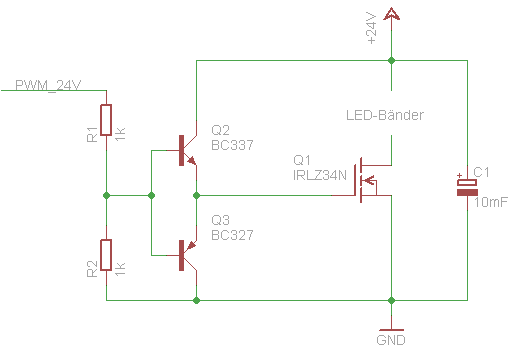

Ich habe eine Bestehende PWM "Endstufe"(Bild) die ich auch schon im
Gebrauch habe um 24V LED Strips zu betreiben und die einwandfrei
funktioniert.

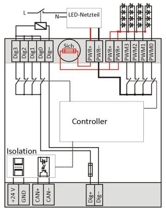

Dort möchte ich ein -0V PWM Signal eines Steuergerätes(Bild) das leider
nur 1A bei 24V Strom verträgt/Liefert benützen um meine PWM "Enstufe" zu
betreiben.

> eine Bestehende PWM "Endstufe"(Bild) die ich auch schon im Gebrauch habe
Der IRLZ hält 24V am Gate aus?
Das Datenblatt spricht andere Worte:
Absolute Maximum Ratings
VGS Gate-to-Source Voltage  ±16V
> Da aber meine "Endstufe" ein +24V PWM Signal braucht muss ich etwas
> ändern.
> Kann mir da jemand Helfen?
Mach einen Pullup rein und schließ dann deine "Endstufe" an. Nach einer
Überarbeitung derselben...

Das ist einfach eine sehr blöde Umschreibung eines open-drain
Ausgangs. Also ein Ausgang, an den man einfach eine LED-Kette nach +24V
dran hängt.
@Mathias (Gast):
Du kannst deine "Endstufe" auch mit diesem Ausgang ansteuern. Dazu
hängst du den jetzigen "Eingang PWM 24V" fest an +24V und schließt den
"-0V PWM Ausgang" an den Verbindungspunkt der beiden 1K Widerstände an.
Die +24V und GND von deinem Steuergerät mußt du natürlich auch verbinden
(dort heißen sie PWR+ und PWR-).

Der schaltet einfach Masse durch oder auch nicht.
Also Pullup-Widerstand mit 100 Ohm und 1 Watt nach 24V schalten und
daran dann die LED. Etwas nachteilig ist dabei, dass dann die Helligkeit
invertiert wird.
Mathias schrieb:
> Schaltet dann meine Endstufe nicht ein wen das Steuergerät aus ist?
Ja. Wenn du das von der Ansteuerung her nicht invertieren kannst, dann
musst du noch eine Inverterstufe dazwischen schalten:
          24V --------o----------o------
                     1k          |
                      o--------|
                     1k         |
     -0V PWM ---------'         '----> deine "Endstufe"
