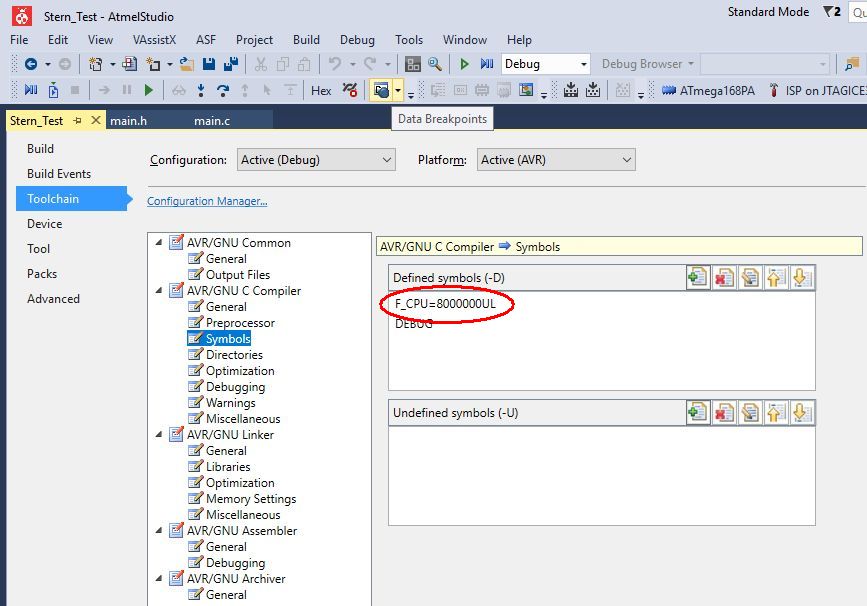

Gast #5627946
Hey.
Hab hier mal ausführlich gesucht und mir auch die Sachen von sylaina
angeguckt. Aber bekomme das unter Atmel Studio7 nicht ans laufen. :(
Was C und Atmel Studio angeht, hab ich auch noch nicht wirklich den
Durchblick. Bin dabei, mich da einzuarbeiten. Die einen oder anderen
Programme bekomme ich ja hin und lerne immer mehr hinzu.
Nun wollte ich mich an ein Oled Display machen und komme nicht weiter.
Bekomme die .h und .c Sachen einfach nicht ins Studio.
Hab die Taktfrequenz eingestellt. Aber bekomme trotzdem bzw. deshalb
wieder Fehlermeldungen. :(
Im Netz hab ich auch nicht wirklich Hilfe gefunden. Da heißt es ja
immer: "Setz dich mit dem Compiler auseinander und lese ein Buch" ...
ähh ... das versuche ich gerade. Eine wirkliche Anleitung finde ich
nirgends. :(
Kann mir jemand helfen?
 * Atmel Mega 328 PWM mit OLED.c
#include <avr/io.h>
# include "oled-display-master/lcd.h"
int main(void)
    lcd_init(LCD_DISP_ON);
    //lcd_puts("Hello World");
  while (1)
Severity  Code  Description  Project  File  Line  Column
Error    =8000000UL: No such file or directory  Atmel Mega 328 PWM mit
OLED  avr-gcc.exe  0  0
Error    recipe for target 'main.o' failed  Atmel Mega 328 PWM mit OLED
C:\Users\Alf\Documents\Atmel Studio\7.0\Atmel Mega 328 PWM mit
OLED\Atmel Mega 328 PWM mit OLED\Debug\Makefile  103  1
Error    recipe for target 'src/font.o' failed  Atmel Mega 328 PWM mit
OLED  C:\Users\Alf\Documents\Atmel Studio\7.0\Atmel Mega 328 PWM mit
OLED\Atmel Mega 328 PWM mit OLED\Debug\Makefile  110  1
Error    recipe for target 'src/i2c.o' failed  Atmel Mega 328 PWM mit

Ich vermute, das liegt daran - das ich die .h  und .c Dateien nicht
richtig ins Studio bekomme. Ich weiß aber auch leider nicht, wie ich das
machen kann. :(
Gast #5628371
Soo ... ein Fehler ist schon mal weg. :D :D
Hatte in der "Symbols" Einstellung ein Leerzeichen zu viel!
Jetzt sieht die Fehlermeldung folgendermaßen aus:
Error    recipe for target 'src/lcd.o' failed  Atmel Mega 328 PWM mit
OLED\Atmel Mega 328 PWM mit OLED\Debug\Makefile  124  1
