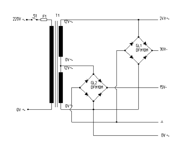

für die Ansteuerung eines Regelventils benötige ich 24V AC als
Betriebsspannung des Ventilantriebs sowie ein 0...10VDC Signal und 24VDC
für die Schaltung. Laut Anschlussschema des Regelventils muss das
Bezugspotential des 0...10VDC-Signals auf den 24V AC-Nullleiter
angeschlossen werden. D.h. ich müsste die DC-Masse mit 24V AC Nullleiter
verbinden?! Was passiert mit meiner Schaltung dann? Wie kann ich das
lösen?
Vorab schon einmal vielen Dank für Eure Hilfe.....

24 V AC ---------------|>|------- zu den Spannungsreglern auf 24 V und
           |               |                0-10 V
      zum Ventil           |
Trafo                     === Elko
24 V AC -----------------------------
Das funktioniert, wenn die erforderlichen Ströme auf der
Gleichspannungsseite (insbesondere 24 V DC) nicht besonders hoch sind.
Denn sonst brauchst Du eine andere Lösung.
#2417659
Sauber mit getrennten Wicklungen für die 24V AC und DC Versorgung.
Wenn du wenig Strom für DC brauchst kannst du wie schon oben gesagt eine
Einweggleichrichtung mit entsprechend droß dimensioniertem
Siebkondensator machen. Du bekommt dann aber 24 * Wurzel2 - 2V An
Spitzenspannung, wirst also ggf. noch ein Spannungsregler brauchen.

Danke für die wertvollen Tipps. Gleichspannungsseitig sind die Ströme
bei 24 V DC nicht höher als 30mA, bei 12 V DC max. 50mA. Als
Spannungsregler verwende ich jeweils LM317. Das heißt, ich erzeuge die
beiden Gleichspannungen (24V + 0...10V) aus den durch
Einweggleichrichtung erzeugten 30V DC, richtig?

Du kannst es versuchen. Der Eingangsstrom des Trafos wird durch eine
solche Schaltung aber stark ansteigen. Diesen Eingangsstrom solltest
Du nachmessen, bevor Du Deinen Trafo durch Überhitzung schrottest.
