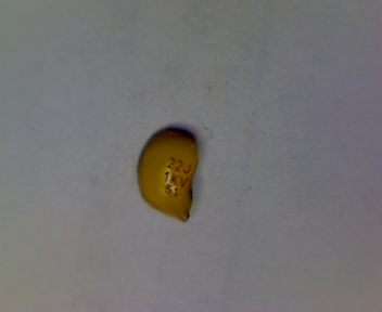

Es handelt sich im ein gelbes Teil mit 2 Beinchen , daß ich als
Keramik-Kondensator identifizieren würde.
Ich habe auch einen Brocken von dem zertörten Teil gefunden - das ist
beschriftet mit "22J" und darunter "1KV" und ganz unten "51".
Jetzt einfach ins Blaue gefragt: Kann ich es riskieren, das Bauteil zu
wechseln, wenn ja was ist es für eins ?
Wie bereits beschrieben - das erkennbar defekte Bauteil ist in Kenntnis
des Knalls eher unscheinbar klein.
#2737441
Kommt drtauf an, was Du als Knall betrachtest
Besser ist aber, wenn Du mal ein Foto davon reinstellst, denn 22J und
1KV und 51 können durchaus sinnvolle Angaben sein, die man aber ohne
Bild schnell durcheinanderbringen kann (weil alle Nummern übliche Werte
darstellen - zumindest 22 und 51 könnte man als pF interpretieren, und
1KV als Kilovold, wobei KV eher kV sein müssste)

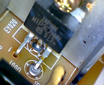

Miss mal nach, ob der im Bild gezeigte Transistor noch okay ist. Der
Netzgleichrichter kann bei sowas auch Schaden nehmen.
Solche Defekte knallen bei Schaltnetzteilen deswegen so stark weil oft
ein Lichtbogen gezündet wird, der die gesamte Zwischenkreis-Energie
verzehrt. Quasi eine Stoßentladung eines mit 330-400V geladenen
Kondensators (der auch ein wenig Kapazität hat). Da brennen manchmal
komplette Leiterzüge weg.
Gast #2738537
Moin,
das zerstörte Teil könnte ein Varistor sein.
Der geht aber nicht einfach so in Rauch auf.
Ich tippe einmal darauf, dass der Gleichrichter defekt ist
und dadurch den Varistor mitnahm. Mess mal den Gleichrichter durch.
Gruß  Peter
#2738821
Das Teil ist ein Kondensator 22pF/1000V. Es kann schon mal vorkommen,
dass so einer explodiert. Schau mal nach, ob ein Pin davon an
Erde/Chassis geht.
Befindet sich dieser C nach dem Gleichrichter, musst Du diesen auch
durchprüfen. Ist der GL noch ganz, würde ich einfach den C ersetzen und
mein Glück nochmals probieren. Interne Sicherung vorher ev. noch
ersetzen.
Der abgebildete Transistor lässt sich leider eingelötet nicht so einfach
testen. Selbst wenn er durchgeschlagen ist, ist das Gate oft noch
isoliert.
Zudem gauckelt die Primärwindung im eingelöteten Zustand oft einen
durchgeschlagenen Transistor vor.
#2738982
Schau doch mal welcher Typ SMPS-Controller im Netzeil werkelt.In dessen
Datenblatt findet sich garantiert eine Anwenderschaltung welche Hinweise
auf die Beschaltung des Leistungstransistors liefert.Ich würde denken
das der Kondensator 220pf bei 1kV Spannungsfestigkeit hat und am
Kollektor des Leistungstransistors angeschlossen ist.
#2739897
> so einfach testen. Selbst wenn er durchgeschlagen ist, ist das
> Gate oft noch isoliert.
Bullshit. Wenn bei so einem Netzteil der Schalttransistor abraucht,
verrichtet die Zwischenkreiskapazität ein übles Hexenwerk in diesem. Da
entladen sich 100-200µF mit 330-400V geladene Elkos ungebremst über eine
sehr niederohmige Trafowicklung und den Rest vom Die des Transistors...
Nochmals Bullshit. Es liegt nichts Niederohmiges parallel zur C-E bzw.
D-S Strecke des Transistors. Wenn der Transistor hin ist messe ich da
einen sauberen Durchgang, wenn er okay (oder zerrissen, offener Kontakt)
ist messe ich da gar nichts bzw. die Kondensatoraufladung der
Zwischenkreiskapazität in eine Richtung und bei intakten FETs die
Substratdiode in der anderen.
@TE: Nimm einen guten 1kV Kondi, oder einen der noch mehr abkann. Das
ist an dieser Stelle ein sehr stark impulsbelastetes Bauteil und sollte
von guter Qualität und Haltbarkeit sein, damit es eben nicht
zerplatzt...
