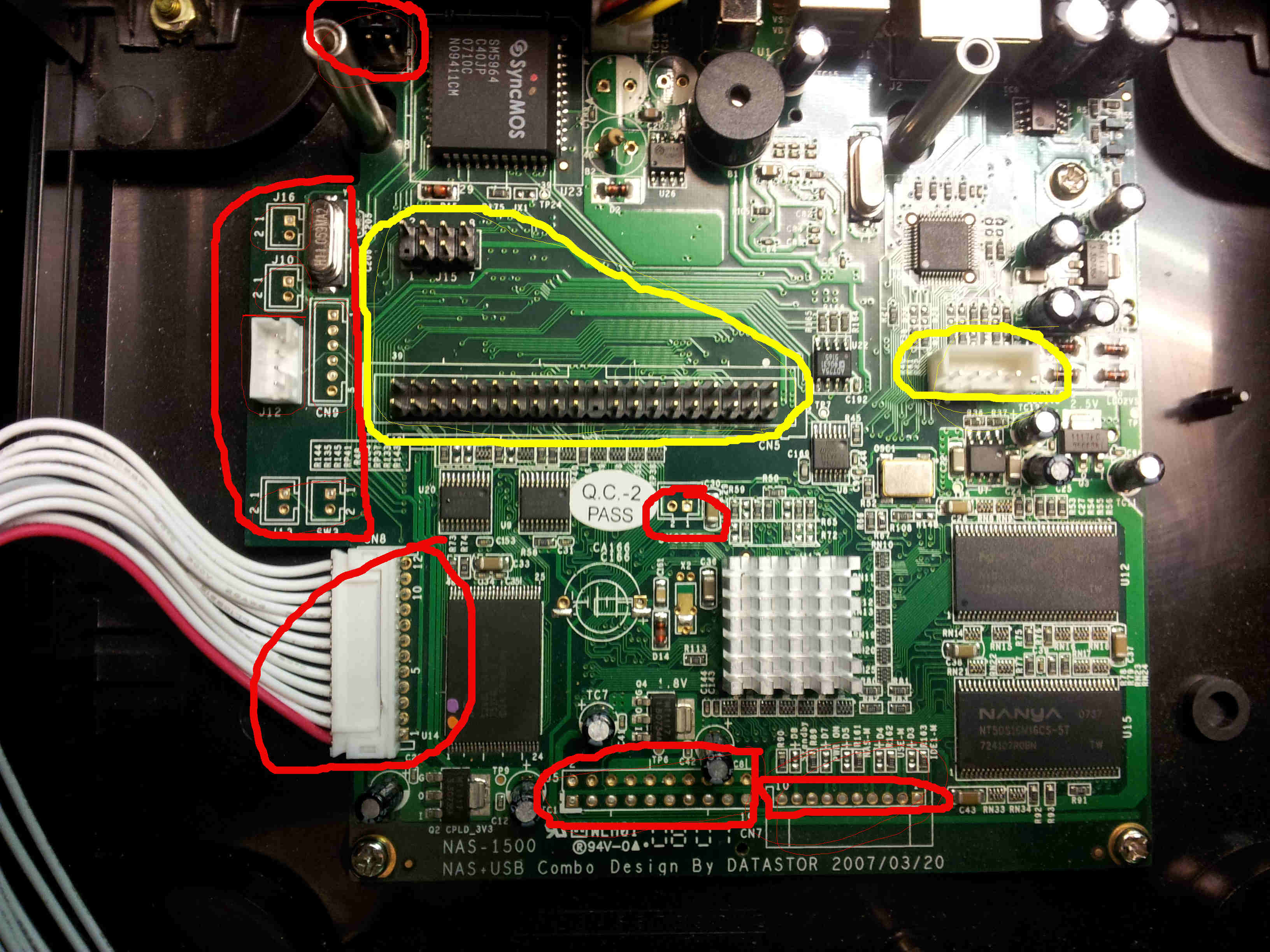

Ich habe ein Problem mit meinem NAS System. Type: Chiligreen ES1
Entertainment Server; auf der Platine (Mainboard) Lese ich NAS-1500
NAS + USB Combo Design By Datastor 2007/03/20
Also auf dem Display steht einfach nur BOOTING und nichts passiert.
Jedenfalls hat dieses ding einen TTL Anschluss diesen habe ich mittels
Converter benutzt ich habe daraufhin die Firmware neu bespielt. Seitdem
bekomme ich gar keine Informationen. Ich habe vermutlich nicht den
Kernel neu bespielt sondern den BOOT Code. Gibt es irgendwie eine
Möglichkeit das System noch zu retten?
http://www.linuxdevices.com/news/NS7372620239.html
http://www.dealsurprise.com/inpe434ghzbw.html
Ziemlich sicher ist der Flashrom hinüber. Wie könnte man den
Wiederherstellen oder korrekt bespielen?
Der ist ja fix verlötet.

Also J-Tag interface ich vermute es ist ein 5 pin connection point. aber
ohne schnittstelle. Vielleicht könnte er das sein. hast du sonst ne idee
wie der aussieht oder wieviele pins der hat? ein 10pin pinout ist auch
da aber ich glaube der ist für leds.

Jtag hat 5 Datenleitungen (manchaml reichen auch 4), aber normalerweise
brauchst du noch zusätzlich gnd und vcc...
Aber mir is grade nochwas eingefallen: Einige/viele ARMs (ich tipp mal
sowas is da drin) haben noch einen Hardcoded Bootloader per UART
und/oder USB welcher über einen pin beim Start "geweckt" wird. Zb. die
LPCs haben alle einen UART-Loader und einige auch USB, wenn du glück
hast, dann hat dein Prozessor auch sowas. Kuk hald mal was da für einer
drin is...

Also ich hab ein Foto hochgeladen von der Platine.
Wir haben Gelb markiert die Stecker für die Festplatte  &
Stromversorgung.
Da wird noch eine Platine zwischen gesteckt.
Rechts davon ist J12 4pin TTL! Der sendet leider nichts mehr.
J10 J16 ???
j 14 oben rechts neben schnittstellen, Da sind jedenfalls Jumper breits
gesetzt.
CN9 neben J12 5pin  weis ich nicht was das sein könnte?
darunter J13 ???
sw3 stellt einen Schalter dar und startet das ding neu. vermutlich bzw.
im test ebenfalls passiert.
SYSRST  ähnlich.
Dann haben wir noch J5 20pin und CN7 10pin ??? Vermutlich ist J5 JTAG,
Bei ebay gibts ein Kabel um 10,-€ ich müsste noch die pins drauf löten.
CN7 glaub ich ist für LEDS oder sowas..
Cn8 ist verbunden und bringt das Signal auf das Display(Front)
Über den Prozessor kann ich dir leider nicht viel sagen da da ein Kühler
drauf steckt. Ich weis nur es ist 100% ne arm architektur.
Falshrom  ist S29Gl064A90TFIR3
752FBL70 N
Spanison
Irgendwelche Vorschläge wie ich das am besten testen kann?
