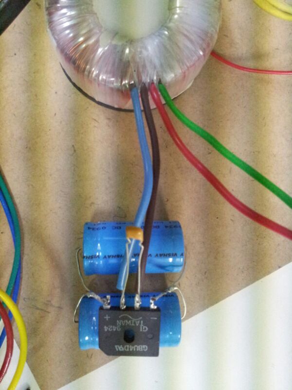

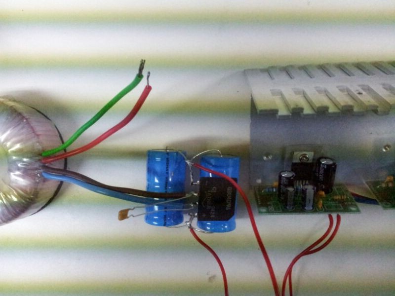

ich habe eine Bausatz eines MiniNF-Verstärker aufgebaut.
Eine Klangregelung NF-Quelle (CD Spieler) funktioniert.
Diese Schaltung habe ich an einen 12V Akku betrieben.
Nun habe ich mir eine Netzteil aufgebaut (ok. zusammengestrickt)siehe
Bild.
Daten 10,76V~ vor der Gleichrichtung und 14,12V= nach der GL.
CL 2x 2200 yF 63V. Wie bekomme ich das Brummen weg.
Der NF-Verstärker:
TDA 2003
8..18V
RL an 2 Ohm =10W
RL an 4 Ohm= 6W
Die Netzteilspannung hat immer ein Brummen,
aber normale verstärker dämpfen die bis zur Unhörbarkeit.
Du hättest also die Verstärker + Klangregelung in Schaltplan
und Aufbau zeigen sollen, und nicht so sehr das Netzteil.
Vermutlich liegt es an einer Scheiss-Masseführung.
