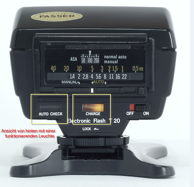

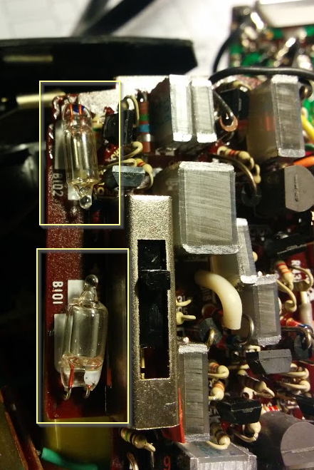

ich beschäftige mich seit neustem mit analoger Fotografie und habe mir
hierfür bei Ebay eine Olympus OM-2n Kamera samt Olympus T20 Blitz
ersteigert. Nun Kamera funktioniert wunderbar, der Blitz auch jedoch
nicht ganz vollständig. Und zwar die Statusanzeigen leuchten nicht mehr.
Da habe ich mir gedacht ich könnte es reparieren, als ich den Blitz
auseinandergebaut habe um an die Leuchten zu kommen, habe ich
festgestellt, dass ich solche Leuchten noch nie gesehen habe und rein
optisch nicht beurteilen kann ob diese noch funktionieren.
Im Anhang habe ich drei Bilder angehängt, und bitte die Community um
Unterstützung. Wer kann mir sagen was das für Leuchten sind und ob man
diese gegen andere bspw. LED's austauschen kann?
Viele Grüße
Kevin
#3975598
Das sind Glimmlampen.
Wenn man sich nicht so gut mit der Elektrik auskennt, sollte man
vorsichtig sein: so Ein Blitz arbeitet mit gut 300 V, das kann zumindest
recht schmerzhaft sein und bei einem Kurzschluss können ggf. auch Teile
explodieren.

Ich habe mich soeben bei Wikipedia über Glimmlampen eingelesen. Im
Grunde sind diese Lampen mit Gas gefüllt und mit zwei Kathoden zum
Leuchten angeregt. Laut Wikipedia ist die Lebensdauer dieser Leuchten
mit ca. 5000 bis 100.000 Stunden angegeben. Ich nehmen an dass bei einem
Blitzt 5000 Stunden nicht annähernd erreicht wurden. Kann mir jemand
sagen ob man optisch erkennen kann ob die Leuchten nicht mehr in Ordnung
sind? Sonst falls die Prüfung optisch nicht möglich ist würde ich diese
ausbauen und so testen.

Gast #3975711
Die Funktion ist ansonsten ok?
Welches Geräusch macht der Blitz beim laden?
Blitzt er?
Wie ist das Bild Ergebnis?
Die "Auto check" kann nie leuchten wenn die "Charge" nicht zuvor an war.

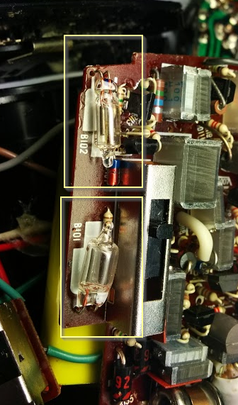

OP #3975718
Beim laden entsteht ein ganz leises zischendes Geräusch.
> Blitzt er?
Ja der Blitz, die Blitzleistung habe ich am Film noch nicht getestet,
weil ich die Kamera ohne Film ausgelöst hatte.
Ja, genau! Allerdings geht weder "Charge" an noch "Auto check" an. Zum
Laden des Kondensators braucht der ca. eine Minute. Da die "Charge"
Statusleuchte nicht funktioniert weiß mann nicht ob der Blitz nun bereit
ist oder nicht.
Gast #3975731
Der Blitz sollte leise sirren (iiiiiiii, in der Tonhöhe am Anfang
ansteigend). Ist die Ladespannung erreicht ist er "still", die Charge
Anzeige leuchtet.
Womit lädst Du? Akku, Alkali?
#3975734
...sehr unwahrscheinlich dass die glimmlampe defekt ist. Ausbauen und
mit 270k an 230v prüfen. Vll kommt der elko nur nicht auf volle spg,
weil gealtert. Du kannst den ja mal gg einen kleineren aus einer
kompaktkamera tauschen, gleiche spg müssen die nat verkraften.
Klaus.
OP #3975747
OM10 schrieb:
> Der Blitz sollte leise sirren (iiiiiiii, in der Tonhöhe am Anfang  ansteigend).
Genau das macht der, was du beschrieben hast. Nur bist der still ist
dauert das eine Weile dabei werden die Batterien warm.
> Anzeige leuchtet.
Das passiert eben nicht.
Ich lade mit voll geladenen Akkus(AA) 2 x 1,2 Volt
Gast #3975781
Klingt soweit alles passabel, aber nun muss ich die Segel streichen.
Eine Vermutung wäre die nominale Ladespannung wird nicht errreicht
(Fehler in der Rückkopplung der HS-Regelung), an einen Defekt der GL
glaube ich auch nicht, ohne Schaltungsdetails weiss ich aber nicht
weiter (bin kein Blitzer Spezi).
Warte hier mal ein paar Tage (im Hintergrund lesen auch Spezies mit),
ansonsten in die Foto Foren.
