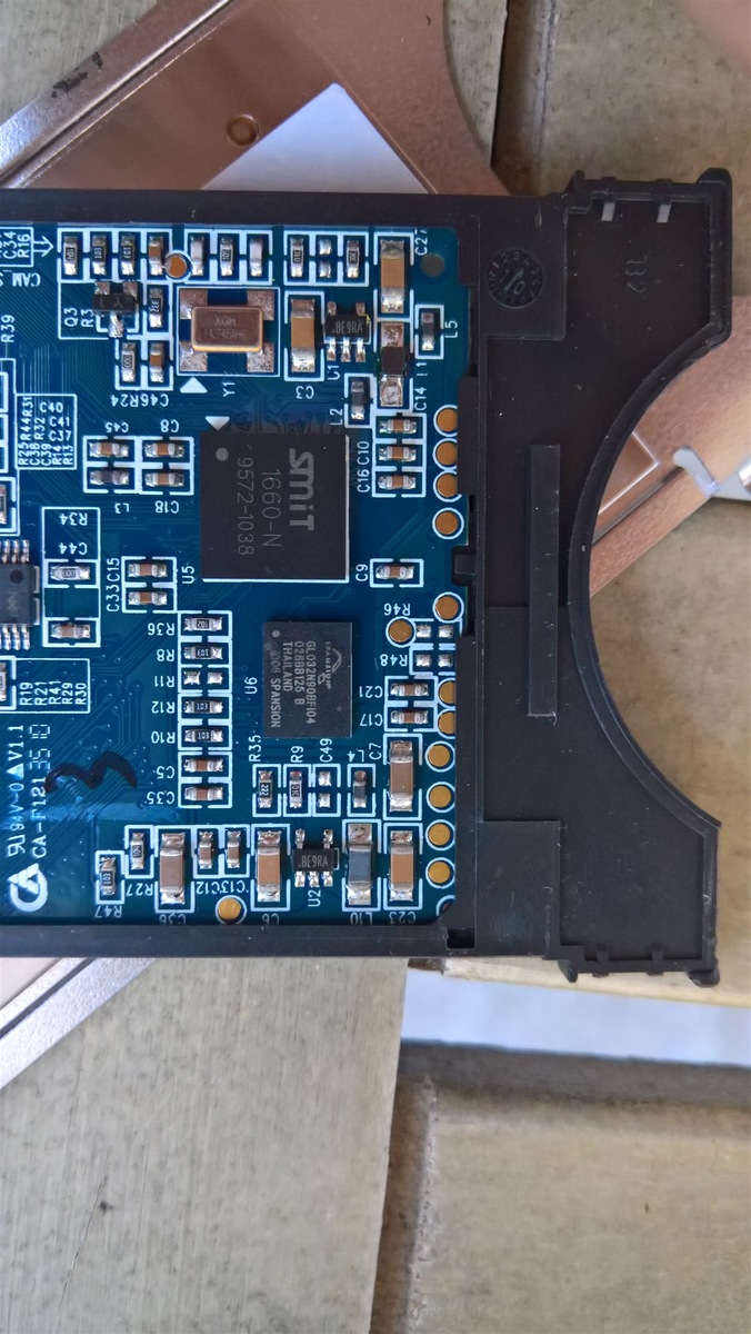

hab hab hier einen Spansion S29GL032N90BF104 in BGA Bauform auf einer
Platine und würde den gerne ausgelesen haben.
Kann dies einer machen oder mir evtl. erklären welchen Controller man
zum auslesen benutzen kann? BGA ist natürlich nichtgerade die leichteste
Art zum auslesen ;)
http://www.cypress.com/file/202426/download
VG
Matze

Wenn du alle Adress- und Datenleitungen, Versorgungen und
Steuerleitungen anschließt, kannst du es natürlich auslesen. Ist ja ein
stinknormales paralleles Flash. Also langsames Timing unkritisch. Keine
Ahnung was auf deiner Platine drauf ist bzw. zugänglich ist.
Üblicherweise macht man das über den zugehörigen Prozessor mit
entsprechend passender Software oder dessen JTAG Schnittstelle.
Suchbegriffe - Baundary Scan, JTAG, BDI2000, ...

Es geht um ein CI+ Modul. Über JTAg denke ich geht da nichts bei
Modulen.
Die Frage ist auch ob der Read Lock gesetzt ist oder nicht, wenn nicht
denke ich machens was falsch...
In der PDF ist eine Pinbelegung drinnen, das wäre also nicht das
Problem...
Nur ob man was rausbekommt ist die Frage

Okay, sprich das einzige was noch sein könnte ist dass es mit PW
verschlüsselt ist und ich nicht die Rohdaten bekomme vom Chip oder?
Was wäre die beste Möglichkeit dieses Teil auszulesen? Ich bin da echt
ein Laie...
Könnt ihr mir da etwas empfehlen??
Das Flash selber kennt kein "PW". Die Daten, die darin sind, kannst Du
auf jeden Fall auslesen. Es kann natürlich sein, dass die Daten bereits
verschlüsselt darin liegen und der entsprechende Prozessor, dem die
Daten gehören sie beim auslesen entschlüsselt.
> ein Laie...
Wenn kein JTAG o.ä. zur Verfügung steht, das Ding auslöten, kontaktieren
und an einen Flasher anschliessen... Für Laien dürfte das aber etwas
schwierig sein.

Ich meinte ja die Daten die drinnen liegen. Wie werden verschlüsselt
sein und später wird es entpackt...
Na dann würde ich sagen raus mit dem BGA und testen ob was rauskommt.
Kann mir jemand tips geben welchen Programmer usw? Nen BGA Sockel werde
ich ja ned brauchen... Eher die Pin´s einzeln oder?
