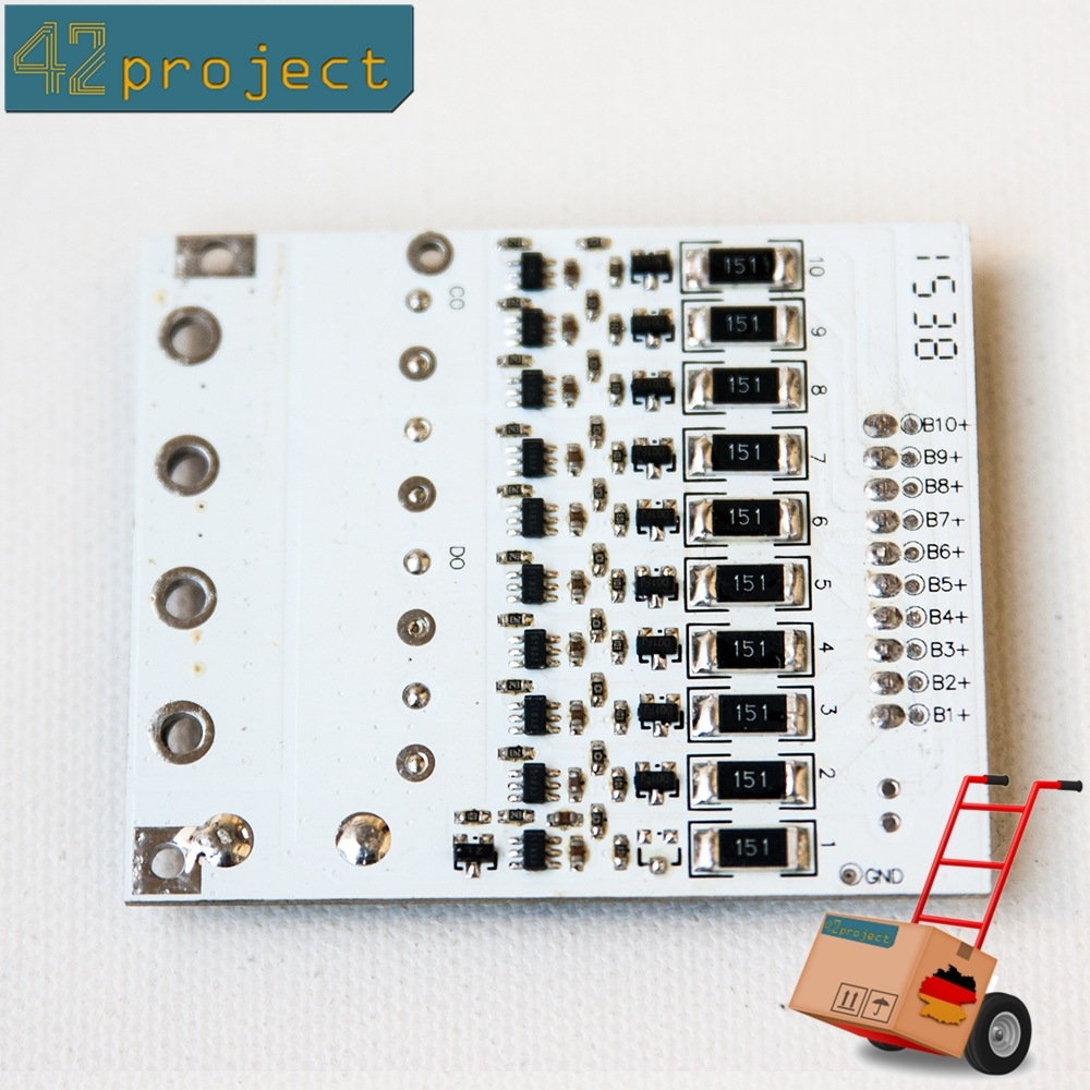

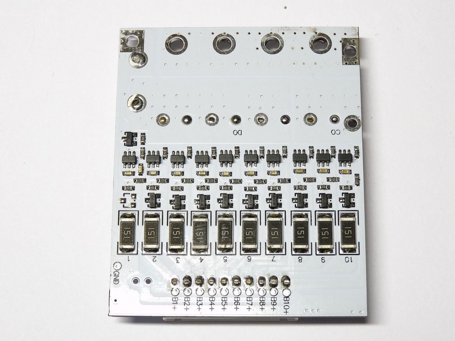

Hallo Forum!
Habe mir bei Ebay einen Balancer gekauft und damit  einen Akku-Pack für
einen Rasenmäher neu aufgebaut (dieser hatte keinen, aber das nur am
Rande).
Die neuen Zellen waren natürlich nicht balanciert, also dachte ich, dass
die Zellen beim Laden ausgeglichen werden werden. Ich wusste nicht, dass
der Balancer nur ca. 50mA balancieren kann, deswegen wurden einige
Zellen etwas überladen.
Das Problem ist, dass die erste Zelle nicht balanciert wird,d.h. sie
behält ihren zu hohen Ladezustand.
Auf der Internetseite des Produktes sieht man, dass 1 Transistor nicht
bestückt ist, ich habe bei mir nachgeschaut und er fehlt auch. Aus
meiner Sicht kann ohne den Transistor die erste Zelle nicht balanciert
werden.
Hat es einen Grund, dass der Transistor fehlt?

Dieser Balancer funktioniert so, dass er erst bei voll geladener Zellen
anfängt zu Balancieren, dann beginnt er den Strom vorbeizuleiten. In
diesem Fall benötigt man also dringend 10 Entladeeinheiten.

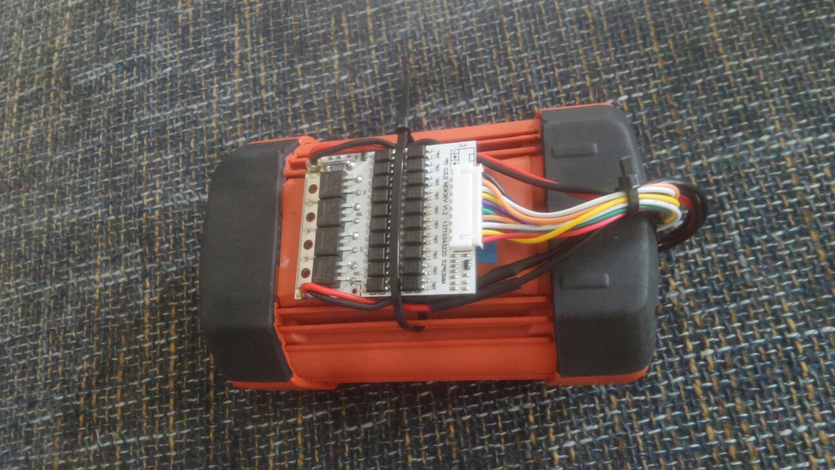

Hier mal ein Bild von dem Kunstwerk.
Der Akku ist für einen Güde-Akku-Rasenmäher.
Der Original-Akku hatte keinen Balancer und bis auf eine 50A Sicherung
keine Schutzschaltung.
Der Akku war natürlich nach 1 Saison und 10 mal Rasenmähen durch,
obwohl Samsung Zellen verbaut waren.
Ich kann also nur von diesem Produkt abraten.
In diesem Fall gilt wirklich:
you get what you pay for...
Schau mal auf die Verkabelung in oben genannten Link. Das BMS hat CH-
(Charging -) und P- (Power -) getrennt. Die Verkabelung aus deinem Bild,
die ich nur schätzen kann, paßt nicht dazu. Charging+ Power+ und
Batterie+ scheinen fliegend auf den gleichen Potentialpunkt verkabelt zu
werden.
Für den fehlenden Transistor für B1 habe ich noch keine Meinung. Die
Beschriftung der Transistoren für B2 bis B10 schauen nach D01GL aus.
Habe aber noch keine vernünftige Datenblätter gefunden.
> werden.
Ich habe nur P- angeschlossen, den Charging-Eingang verwende ich aktuell
nicht. Laden geht aber trotzdem. Das Problem ist, dass der Akku nur
einen Anschluss zum Laden und Entladen hat. Eigentlich müßte man einen
Schalter einbauen, um beim Laden und Entladen umschalten.
Der Transistor sollte kein Problem sein, 10V DS und 30 mA  sollten die
meisten Fets abkönnen.

Hab jetzt mal einen Transistor eingelötet, Zelle wird bei ca. 4,25V mit
Widerstand parallel geschaltet.
Habe zuerst einen BSS84, genommen ist immer geplatzt, obwohl er die 30mA
locker können müsste.
Jetzt ist ein IRLML6402 drin jetzt klappt es.
Die erste Zelle fängt an zu Balancieren, habe jetzt den Strom auf 30mA
runtergedreht, bis alle Zellen voll geladenen sind.
Erstes Fazit, Transistor wurde einfach vergessen.

Lässt man nun den ersten Schalttransistor weg, wird zwar evtl. die erste
Zelle überladen (wie eigentlich, wenn die anderen Zellspannungen nicht
über 4.1V ansteigen können?) aber sie bestimmt den Ladestrom durch die
gesamte Kette.

Ich habe leider keinen Schaltplan für das BMS, aber ich gehe davon aus,
das die Ladeschlußspannung für jeden Akku einzeln ermittelt wird. Dafür
sprechen 2x10 Optokopplerbatterien. Der B1 wurde wahrscheinlich nicht
bestückt, um bei perfekt balancierten Zellen, ein Abschaltkriterium zu
haben, das Strom durch Balancer-Widerstände oberhalb der
Ladeschlußspannung verhindert.

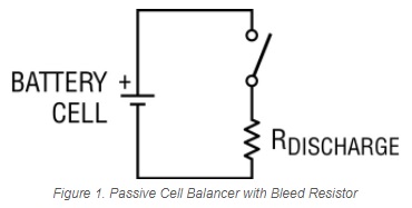

Die Schaltung funktioniert denke ich so:
Jede Zelle hat einen eigenen Bleed-Balancer der einen Widerstand
parallel dazu schaltet, wenn die Spannung 4,25V überschreitet, es gibt
aber eine Art Hysterese, denn abgeschaltet wird der Widerstand erst bei
ca. 4,1V.
Der Widerstand hat 150 Ohm, kann also ca. 30mA an der Zelle
vorbeileiten.
Pro Zelle gibt es zwei Optokoppler, einer schaltet bei Überspannung
einer beliebigen Zelle den Charge-Eingang weg, der zweite schaltet bei
Unterspannung den LOAD-Ausgang weg.
Ein Grund die erste Zelle nicht zu Balancieren fällt mir nach wie vor
nicht ein. Sie wird zwar im Falle einer Überladung irgendwann nicht mehr
weiter geladen, weil der Ladeeingang weggeschaltet wird, sie wird aber
die Ladung auch nicht mehr los, ist also im schlechtesten Fall mehrere
Tage, Wochen überladen.
