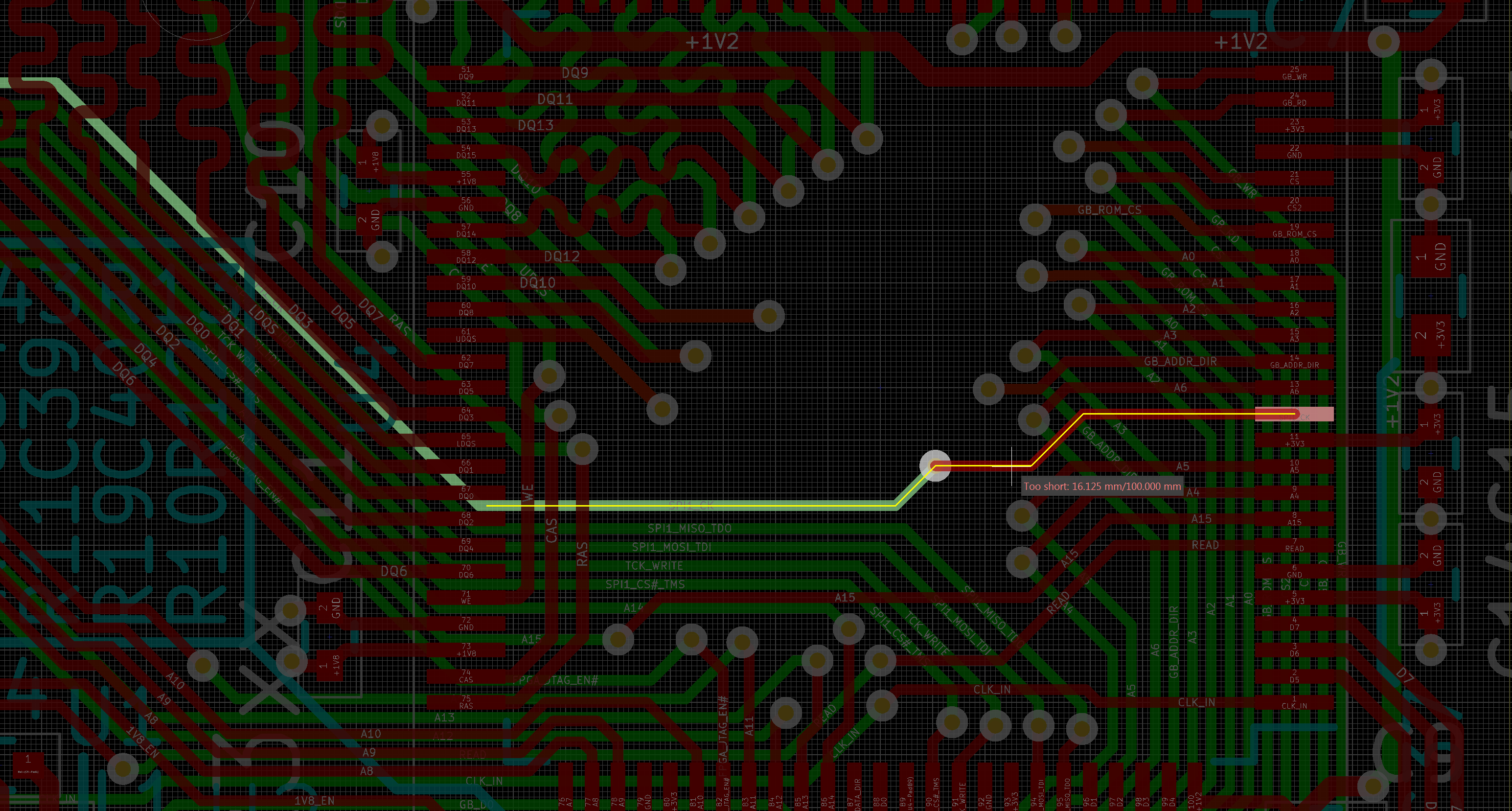

#5103751
Georg schrieb:
> Problem dabei: bei einem Netz mit 3 oder mehr Anschlüssen ist die Angabe
> der Gesamtlänge ziemlich uninteressant
Das Problem ist, dass es nichtmal bei 2 Anschlüssen vernünftig
funktioniert (siehe Anhang, die Messung der Länge hört einfach an einem
45° Winkel auf). Wäre auch an einer Lösung interessiert falls es denn
eine gibt. Scheint mir eher ein Bug zu sein der auftreten kann wenn man
die Leiterbahn mehrmals verschoben hat etc.
Persönliche Seite #5103776
Hallo Karl und Sebastian.
Karl schrieb:
> KiCad bietet ja die durchaus nützliche Funktion die Länge einer
> Leiterbahn berechnen zu können. Nun scheint es so, dass KiCad dabei
> manchmal (TM) durcheinander kommt, insbesondere wenn Vias im Spiel sind.
PCBnew zeigt Dir die Länge eines Segmentes und NICHT die Länge einer
Leiterbahn An Vias enden Segmente, daher Deine Beobachtung, dass dann
etwas "nicht stimmt".
> Kennt Ihr das?
Ja.
> Warum passiert das?
Die Länge eines Segmentes ist recht einfach zu ermitteln und anzuzeigen.
Alles weitere wird komplizierter, insbesondere weil an den Enden von
Segmenten Leiterbahnverzweigungen auftreten können, und PCBnew nun
entscheiden müsste, welcher Abzweig für Dich nun wichtig ist.
Ebenso können sich an Segmentenden auch Leiterbahnbreiten, und damit der
Wellenwiderstand, ändern. Wenn Dich z.B. aus HF Gründen diese Längen und
Eigenschaften interessieren, wäre eine Gesamtlängenangabe der Leiterbahn
auch sinnlos.
Selbst wenn Dich nur rein der Gleichstromwiderstand interessieren würde,
müsstest Du zur Berechnung, wenn sich die Leiterbahnbreite ändert,
wieder auf einzelne Segmente zurückgreifen.
Die Angabe der Segmentlängen ist also eine erste Annäherung an diese
Problematik, die aber recht brauchbar ist, weil....
> Was kann man dagegen tun?
Du Dir sehr einfach Die Längen aufeinander folgender Segmente, deren
Gesamtlänge als Leiterbahn für Dich interessant ist, notieren und
anschliessend aufaddieren kannst.
Die Angabe der Segmentlängen ist also einfach zu machen, die Endpunkte
sind ja bekannt, und die Angabe der Segmentlängen bietet eine hohe
Flexibilität. Aber mehr würde sehr viel aufwändiger.
Du könntest Dich ja hinsetzten, und überlegen, wie man so etwas angehen
könnte. Dann liesse sich vermutlich ein Python Script schreiben, welches
das erledigt.
> 45° Winkel auf).
Gleicher Fall: An den Winkeln enden die Segmente. ;O)

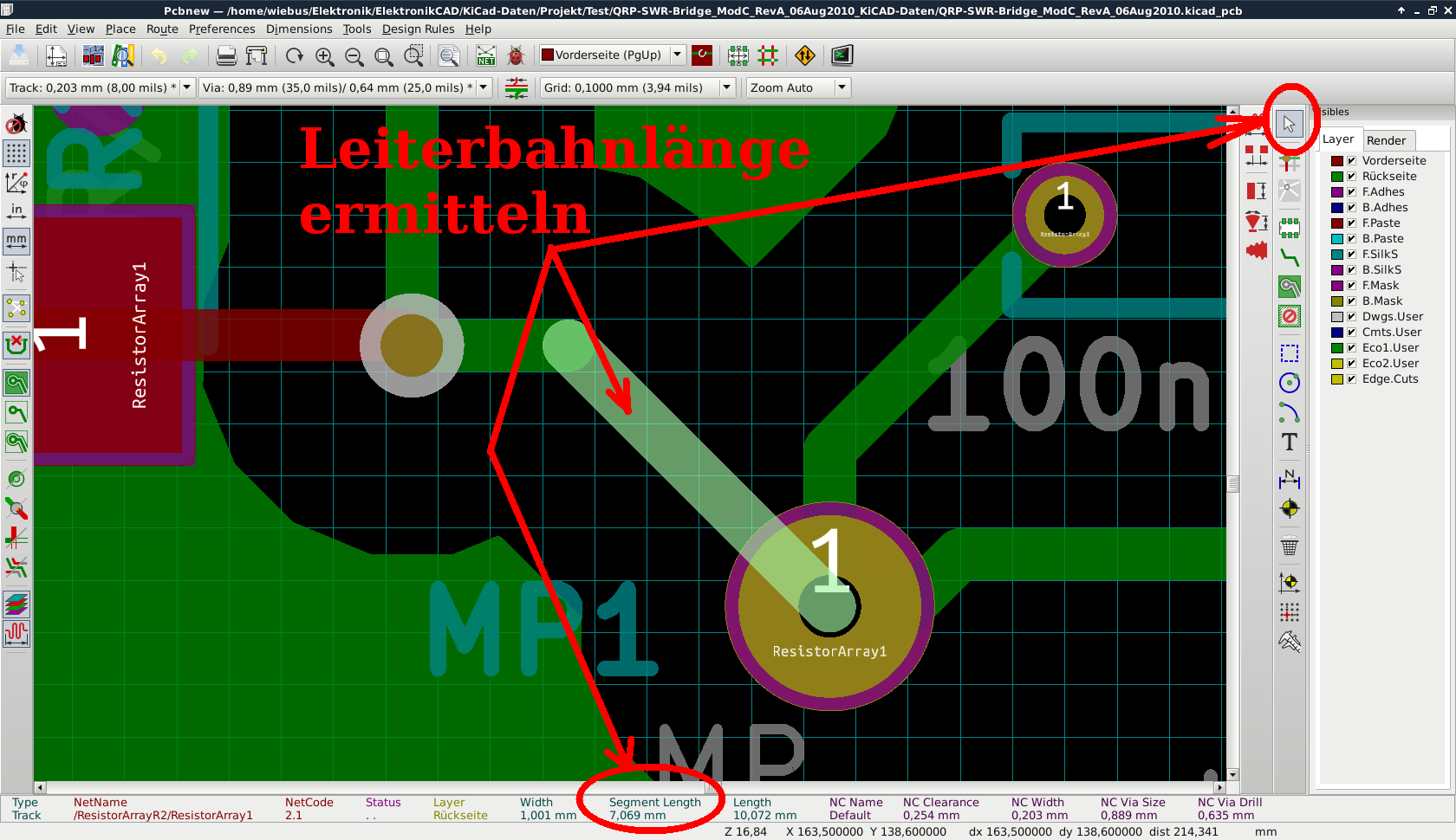

Persönliche Seite #5103791
Noch ein Nachtrag:
Bernd W. schrieb:
> Nachtrag: Alles was ich geschrieben habe, bezieht sich auf den "Legacy
> canvas"
Gilt für den OpenGL Canvas aber genauso.
Siehe Anhang: PCBnew-SegmentlaengeErmitteln_07Aug2017.png
Die Angabe "Length" rechts daneben sind schon aufeinanderfolgende
Segmente, zwischen vias bzw. Pads aufaddiert. Und das geht in der Tat
bei Verzweigungen schon schief....

Persönliche Seite #5103836
Hallo KiCad
KiCad Nutzer schrieb:
> Ich dachte immer, "Length" neben "Segment Length" gibt die Länge der
> Leiterbahn an?!?
Ja. Das funktioniert aber nicht richtig bei Verzweigungen.
Ich habe gerade etwas experimentiert. Bei einer einfachen Kette von
Segmenten ohne Verzweigungen zwischen Vias bzw. Pads funktioniert es
wohl bei meinen Beispielen.
Ein Weiterer Punkt für Vorsicht: Unsauber gezeichnete Leiterbahnen, wo
zwei Leiterbahnen direkt in der gleichen Lage übereinander liegen, was
nicht immer unbedingt auffällt, iInsbesonders wenn man "autodelete old
track" beim Routen abgeschaltet hat. Nun, genaugenommen sind das auch
Verzweigungen.
"Segment Length" ist aber immer richtig.

#5103910
Im von mir gezeigten Screenshot benutze ich aber nicht die Segment
Length sondern das Tune Track Length Tool. Die gelbe Markierung zeigt
dabei wo die Länge gemessen wird. Die Messung fängt also rechts an einem
Pad an, geht über diverse Ecken und ein Via und hört plötzlich auf. Das
KiCAD nur die Länge einzelner Segmente messen kann stimmt so also nicht.
Persönliche Seite #5104286
Hallo Sebastian.
Ich sehe.
Schau mal genau hin, ob da die Endpunkte der Segmente wirklich
zusammenhängen/übereinanderliegen.
Am sichersten geht das parametrisch. Segment rechts anklicken und aus
dem Kontextmenue dann "Eigenschaften" wählen. Dort sind die Anfangs und
Endkoordinaten der Segmente gelistet, und die Start- und Endpunkte
aufeinanderfolgender zusammenhängender Segmente sollten gleich sein.
Der DRC ist da etwas toleranter.
Wenn das nicht der Fall sein sollte, kannst Du das hier auch durch
Eintragen der Werte direkt elegant lösen. Das vermeidet Mausgefummel.
;O)
> Das
