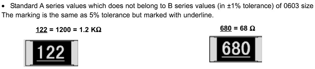

3% Skonto schrieb:
> Toleranz.
> Aber, Bedeutung abhängig von Hersteller.
> Beispiel: http://www.farnell.com/datasheets/1509465.pdf
Danke, da ist zumindest eine Bedruckung mit komplett unterstrichener
Zahl dargestellt.
3% Skonto schrieb:
> Oder besser soherum gesagt, wenn Hersteller nicht bekannt kann es alles
> mögliche bedeuten.
Hersteller unbekannt, fertiges Netzgerät. Egal, ich habe es vorhin auf
die gewünschte Ausgangsspannung umgelötet. Der 4k3 scheint eine
erhebliche Toleranz zu haben, der 5k6 musste leider raus.

In dem von 3% Skonto (Gast) benannten .pdf findet man zumindest eine
Bedruckung, wo alle drei Ziffern unterstrichen sind und die Codierung
von z.B. 122 auf E24 hindeutet.

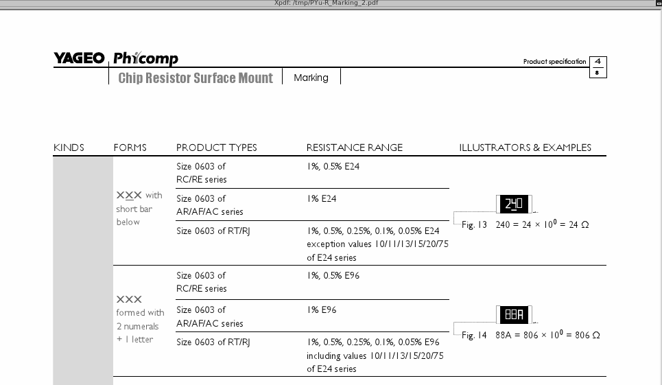

Jo sorry, im Nick verrutscht :() same too blame.
War keine Absicht.
Irgendwann wird auch mal ein DB auftauchen mit anderen Bedeutungen
Hier bedeutet der Unterstrich eben 1%  für Werte die sonst in die
Std.-tol. fallen. Heißt aber lange nicht daß das jeder so macht.
Da s. Anhang, Yageo mixed das bei manchen auch. Diese Serien bestehen
aus E24+E96 aber eben besser als Standard.
Und der nächste macht vlt. Punkte statt kleinen Strichen wenns ihm Spaß
macht.
