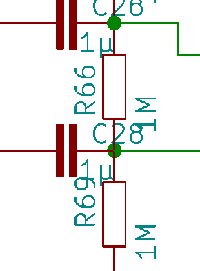

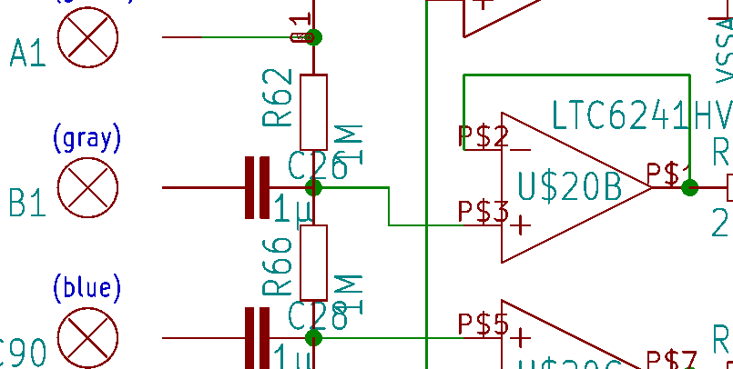

Der R66 im Bild liegt unverbunden auf der PCB herum wenn ich die
Netzliste einlese, obwohl der zu den wenigen Bauteilen gehört die ongrid
sind und im Schaltplan tatsächlich elektrisch verbunden.
Sämtliche Power Symbole die ohne dediziertes Wire angeschlossen sind,
sehen nur hübsch aus, sind aber unverbunden.

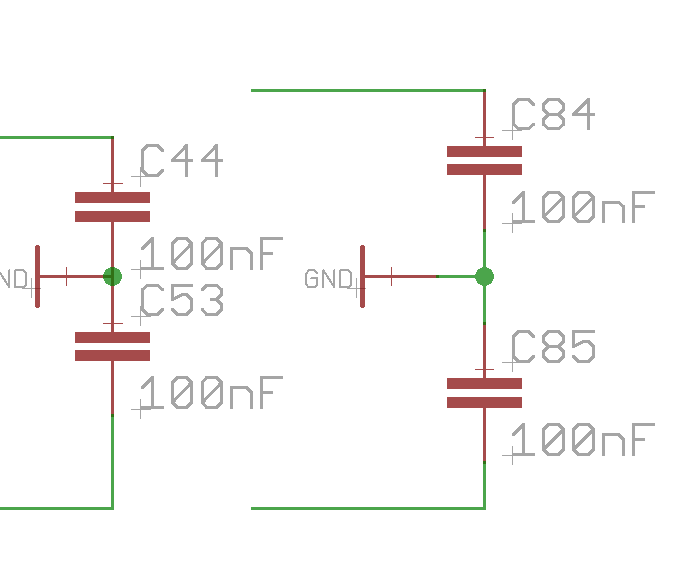

In EAGLE wird beim Aufeinanderlegen ein (unsichtbares) Netz erzeugt, das
hinterher beim Verschieben sichtbar wird und die Verbindung weiterhin
sicherstellt.

Leider betrifft es nicht nur das Verschieben (ziehen) sondern auch die
Netzlistengenerierung weil diese Verbindungen verloren gehen.
Eagle 6.6 hat das Problem nicht, weil es kein drag kennt ...
Zumindest hat Eagle keinerlei Probleme damit die Verbindung als solches
zu erkennen, ob ongrid oder offgrid.

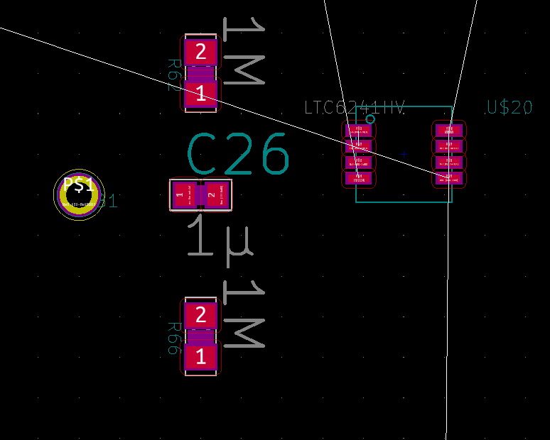

Ich habe das PCB neu aus der Netzliste generiert, weil wie schon erwähnt
der Importer ein heilloses Layer Chaos angerichtet hat.
Im PCB view sieht keines der 4 Bauteile angeschlossen aus.
Die beiden Widerstände sind es tatsächlich nicht.
C26 hängt tatsächlich elektrisch zwischen U$20 und dem THD Anschluss.
Die Airwires werden aber nur während des bewegens angezeigt, sonst
nicht.
Das betrifft die meisten Airwires auf der PCB. Mal da, nach bewegen
nicht mehr, ein daran angeschlossenes Bauteil bewegt, schwuppst Airwire
wieder da.
Versuche ich es mit manuellem Routen an den Widerständen, versucht Kicad
zum zweiten R-Pad zu routen.
Es sind also nicht nur Verbindungen verlorengegangen, es werden auch
falsche Verbindungen generiert. Beide werden aber nicht oder nur unter
unbekannten Rahmenbedingungen dargestellt.

#5593788
Bernd W. schrieb:
> In der Tat, das ist ein Bug. Auf der anderen Seite.....auf die Idee,
> Bauteile mit den Anschlüssen direkt aufeinanderzulegen und damit zu
> verbinden, bin ich noch nie gekommen. Andere offensichtlich auch nicht.
Ich mach das zwar auch eher selten, aber wenn es im Schaltplan mal etwas
enger zugeht, ist es schon sehr nützlich.
Wie weiter oben schon geschrieben wurde und ich mittlerweile auch
verifiziert habe, legt Eagle in dem Fall automatisch ein Netz an, wenn
die Bauteile auseinander geschoben werden.
Bei KiCad geht es eher in die andere Richtung: Wenn zwei Anschlüsse, die
vorher über ein Netz verbunden waren, zusammengeschoben werden, so wird
das Netz gelöscht. Es wird aber nicht wieder hergestellt, wenn man die
Bauteile wieder auseinander schiebt.
Gruß,
Bernd

#5595636
>Autor: Michael K. (Firma: Knoelke Elektronik) (knoelke)
Manches kann ich schlicht nicht beurteilen, ein paar
Anregungen vielleicht.
Eeschema, das normale Raster ist 50mil, anpassbar auf
andere feste Werte.
Wenn bei Eagle ein nicht KiCad-Raster verwendet wird,
gibts wahrscheinlich Probleme.
Pcbnew, wenns direkt nicht geht, ein anderer Weg für
Notfälle.Eagle-Import in Diptrace (kommerzielle Software,
probieren mit der freien Version ), es geht Schaltplan und
Platine.
Mit Diptrace PCB Layout kann die Platine Exportiert werden
als P-CAD Ascii *.pcb.
Wenn bei KiCad Pcbnew direkt aufgerufen
wird, gibt es unter Importiere Nicht KiCad Platinendatei
eine Auswahl zwischen Eagle und P-Cad 200x ASCII *.pcb Dateien.
Dies geht nur bei Direktem Aufruf von Pcbnew nicht übers Menü.
Die freie Version von Diptrace hat eine Pin-Begrenzung, ob die
hier wirksam ist, müßte man probieren.
Obs damit auch Probleme gibt, kann ich schlicht nicht beurteilen.
Zu KiCad noch, als 5.0 im kommen war mit Eagle-Import hätte
das Team auch dazu um Unterstützung beim Testen gebeten ( im Blog
nachlesbar ).
Gast #5595660
KiCad-ler schrieb:
> Was ist dir über die Leber gelaufen?
Hab ich gesagt.
Featureritis statt Reifeprozess.
Auch habe ich auf einen Schlag eine satte Handvoll an Fehlern:
1. Drag verliert Netze
2. Netzlistenexport verliert Netze
3. Netlistenexport generiert neue d.h. falsche Verbindungen
4. Airwires werden nur nach Lust und Wellenschlag angezeigt, wenn
überhaupt.
5. Eagle Importer richtet Layerchaos an, das ich nicht beheben kann
6. Eagle Importer verliert alle Verbindungen bei denen Bauteile ohne
Wire verbunden sind. Z.B. Power Labels (annähernd alle)
Zugleich die Erkennniss das sich an der saumäßigen Bauteilverwaltung
garnichts geändert hat.
Ich kopiere ein Bauteil in eine eigene Bibliothek um es zu bearbeiten
und die einzige Möglichkeit den Namen zu ändern ist suchen / ersetzen an
drei Stellen per Texteditor. Echt jetzt?
KiCad-ler schrieb:
> NICHT wichtig, sich an jeder Kleinigkeit
> in der Bedienung aufzugeilen,
So Kleinigkeiten wie unzuverlässige Netzlisten?
Oder die Kleinigkeit das verbundene und unverbundene Pins im PCB gleich
aussehen weil ein Großteil der Airwires einfach nicht angezeigt wird?
Wie soll ich so positionieren und routen?
Sorry, das sind Basics die absolut zuverlässig funktionieren müssen.
Ich traue nach dieser Erfahrung dem Qualitätssicherungsprozess bei Kicad
nicht mehr. Sowas darf es nicht in die stable schaffen, Das ist
finsterste Beta und sowas nutze ich nicht produktiv.
Das ist SO nicht ganz richtig.
Eagle arbeitet grundsätzlich mit Netzen, also logischen Verbindungen -
egal ob die nun sichtbar sind oder nicht. Auch egal, ob da eine bunte
Linie gezeichnet ist oder nicht. Die Netze sind Datenbank-Strukturen und
der Stromlaufplan ist nur eine grafische Darstellung dieser
Datenbank-Strukturen.
Wenn ein Bauteilanschluß noch unverbunden ist und man das Symbol so
setzt, daß der Pin exakt auf ein vorhandenes Netz gesetzt wird, dann
wird dieser Pin ausnahmsweise ins Netz aufgenommen.
In allen anderen Fällen unterbleibt das. Ist ja auch logisch: Wenn man
Elemente im Stromlaufplan umordnet, dann will man sich ja weder
ungewollte Netzverbindungen einhandeln noch will man, daß die Netze von
den Symbolen abreißen.
Offenbar ist der alle Leute hier verwirrende Unterschied der, daß Eagle
eben netzorientiert, also wie ne Datenbank arbeitet und Kicad nur
geometrisch arbeitet.

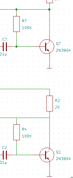

Eine andere Idee noch zu Eeschema, wenn die Verbindungsknoten
fehlen, in der *.sch Datei als Beispiel "Connection ~ -2800 1740".
Die Schaltung komplett markieren und verschieben, oder kopieren
und verschieben, dann sollten die Knotenpunkte auftauchen.
Sollte auch das nicht helfen, ists wohl ein ernsthaftes Problem.
Ein Beispiel dazu, Unten Orginal, Oben Kopie.
Den Eagle-Importer habe ich zwar nicht verwendet, aber die
"Connection" Angabe ist beim Import nicht in der KiCad-Datei
enthalten.Erst mit der Verschiebung der Schaltung berechnet
KiCad die Verbindungsknoten, obwohl sie nicht als Information
da sind.
Das sollte auch Rasterunabhängig gehen, nur für eine Nachbearbeitung
in KiCad ist halt eines der vorgegebenen festen Raster notwendig.
