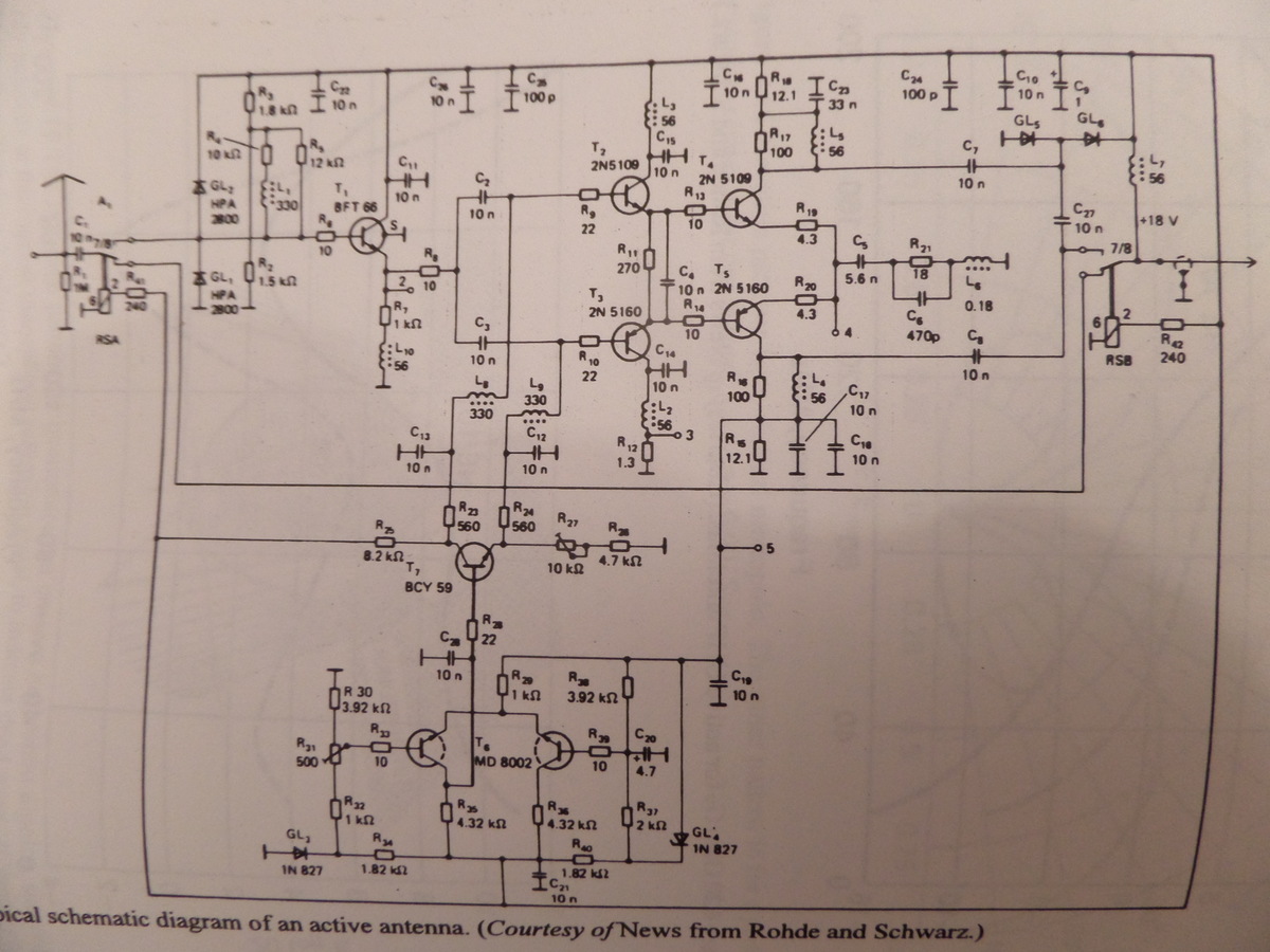

Hallo liebes Forum, ich habe hier den Schaltplan einer Aktiv Antenne.
Ich schwanke in meiner Bewertung noch, ob ich es absolut genial finde
oder recht umständlich. Sollen wir uns mal gemeinsam an eine
Schaltungsanalyse wagen?
Diese ganze Schose mit T6 (meiner Meinung nach teurer Doppel-Transistor
) und T7 dient wohl der Ruhestromstabilisierung. Könnte man doch sicher
einfacher realisieren. Vor allem hätte ich die NPN Seite mit fester
Basisspannung betrieben und nur die PNP Seite geregelt. Andererseits
sieht dieser Teil mit T7 hübsch aus...

Interessante Schaltung. Das Teil funktioniert wahrscheinlich auch unter
heftigeren Bedingungen noch ordentlich.
Ist die Aktivantenne für KW gedacht und ist ein kurzer Strahler
vorgesehen? Mich wundert etwas der bipolare Transistor im Eingang. Das
habe ich bei einer KW Aktivantenne noch nicht gesehen.

Hi, Peter,
> vorgesehen?
Ja. Die sieht aus wie dei HE010 von Langwelle bis 30 MHz. Ein Klassiker.
Der Strahler ist kurz. Die HE010 ist abgekündigt, im Katalog aber noch
zu finden sein:
https://www.rohde-schwarz.com/de/produkt/he010-produkt-startseite_63493-9361.html
Der wird im Rauschminimum seiner Kennlinie betrieben. Der BFT66 war
dafür Spitze.
Ciao
Wolfgang Horn

In der Produktbeschreibung steht 21 - 26V, bis 170mA.
Um den Strom durch die Transistoren zu ermitteln müsste man den
unbekannten Strom durch die Relais davon abziehen.

Der Peter schrieb:
> Sollen wir uns mal gemeinsam an eine Schaltungsanalyse wagen?
Signalmäßig passiert dort folgendes:
T1 arbeitet als einfacher Emitterfolger und steuert den komplementären
Emitterfolger T2/T3, der seinerseits den komplementären
Differenzverstärker T4/T5 ansteuert. An den Kollektoren T4/T5 wird
jeweils das verstärkte Signal abgenommen und über C7/C8 summiert und an
den Ausgang geführt. Die RLC-Kombination am Mittelpunkt (4) dient zur
Einstellung des gewünschten Frequenzgangs.
DC-Regelung:
Weil der komplementäre Differenzverstärker eine hohe Temperaturdrift der
Emitterströme hat, muss sein Ruhestrom geregelt werden. Die hohe Drift
resultiert aus der Temperaturdrift der Basis-Emitter-Spannung von etwa
-2mV/K, die praktisch voll auf den zugehörigen Emitterwiderstand von
4,3R durchschlägt und ohne weitere Stabilisierung eine Stromdrift von
~+470µA/K erzeugt.
Die Änderung der Emitterströme findet sich als Spannungsänderung über
dem Widerstand R15 wieder und hebt die mit der Referenzdiode GL4
stabilisierte rechte Seite und den gemeinsamen Fußpunkt des
Differenzverstärkers T6 entsprechend an, wogegen die linke Seite des
Diff T6 auf Masse bezogen mit der Referenzdiode GL3 geklemmt ist.
Dadurch ergibt sich eine Differenzaussteuerung von T6.
Eine Stromänderung in T4/T5 erzeugt somit eine Spannungsänderung an R35,
die den Arbeitspunkt von T7 verschiebt und der dadurch die
Differenzspannung zwischen den Basisanschlüssen des komplementären
Emitterfolgers T2/T3 verändert, was dann ebenfalls die
Spannungsdifferenz zwischen den Basen T4/T5 und damit den Ruhestrom von
T4/T5 nachstellt.

Was könnte R&S seinerzeit bewogen haben, einen bipolaren Transistor
statt des üblichen FET als Eingangsstufe zu verwenden?
Spricht bei Aktivantennen eigentlich grundsätzlich etwas gegen die
Verwendung eines OP anstelle einer diskret aufgebauten Schaltung?

Gast #5632811
Die Schaltung stammt von der HE001, die vor 1972 entwickelt wurde.
Einer Zeit in der leistungsfähige HF-FETs noch nicht allgemein verfügbar
waren. Das hat man bei Rhode und Schwarz aber schnell geändert. Die
Nachfolgeantenne 10 Jahre später, die HE002 hat dann schon einen FET.
Bei einer elektrisch kurzen E-Feld Aktivantenne kommt es auf kleinste
Eingangskapazität bei gleichzeitig sehr hohem Eingangswiderstand an. Da
ist ein FET einem bipolaren Transistor überlegen.
Grundsätzlich spricht nichts dagegen. So lange man einen OP findet, der
genauso kapazitätsarm ist und die gleiche Großsignalfestigkeit leistet,
wie die diskrete Gegentaktstufe im A-Betrieb. Und da wird die Luft im
OP-Land ziemlich dünn.DSL-Leitungs-Treiber OPAmps der neuesten
Generation können das. Aber auch die brauchen noch einen rauscharmen FET
vornedran.

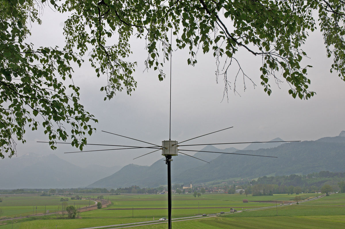

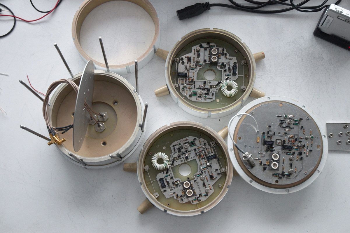

#5649079
Hallo allerseits, freut mich, dass jemand auch mal den Weg auf den
Elektronik Teil meiner web site findet. Es handelt sich in diesem thread
tatsächlich um eine R&S HE002/HE013. Seit einiger Zeit steht eine HE013
in meinem Garten, ein Monster bestehend aus drei HE002 als Sandwiches
zusammengeschraubt. Ich hatte schon lange vor, Photos davon auf die web
site zu setzen, aber die Zeit fehlt. Immerhin hier zwei Fotos davon. Die
Konstruktion der Antenne dürfte auch Kriege überstehen, schwer und
solide wie sie ist. Jeweils eine Scheibe ist mit dem vertikalen Stab
verbunden, zwei weitere auf um 90° versetzte Doppelstäbe (die einen
spitzen Winkel bilden), allerdings unsymmetrisch in den Verstärker
geführt. Die Antenne spielt hervorragend, die Rahmenantenne hat zwar
einen geringeren Störpegel, ist der R&S über 10MHz aber weit unterlegen.
Besonders auf hohen Frequenzen ist die R&S sehr rauscharm, der BFT66 ist
ja berühmt dafür.
Dass meine web site nicht funktionieren soll, ist mir neu. Hier unter
Linux/FF und auch, wenn's nicht anders geht, unter Win$$10 gibt es keine
Probleme. In den Kapiteln Antennen und Kurzwellenempfänger gibt es immer
PDFs mit Schaltplänen und technischen Infos, einfach auf die PDF
Bildchen klicken :-)
