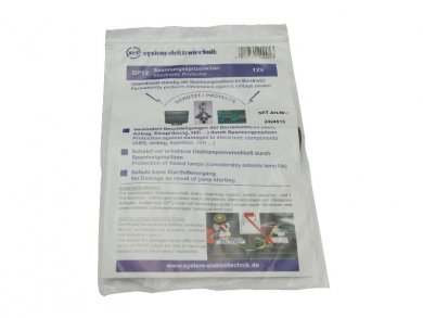

Hallo Leute, ich war gerade mit meinem Golf IV Diesel (~330000km auf dem
Tacho) in der Autowerkstatt weil dauernd Glühlampen durchbrennen. Habe
mir für 12,50€ einen GP12 Spannungsspitzenkiller einbauen lassen. Der
sitzt nun parallel zur Batterie, a kloanes schworzes Käschtle ;-) halb
so groß wie eine Streichholzschachtel.
Meine Frage, wie soll so ein kleines Ding die ganze Energie vernichten,
ohne zu schmelzen, die die Glühlampen durchbrennen lässt? Allein, was
meinen Zweifel nährt, sind die mit gefühlten 0,5mm^2 dünnen
Anschlussdrähte. Auf dem Bild ist eine kleine Platine mit einem SMD
Gehäuse SO8 zu sehen. Da mich das Glühlampensterben so nervt habe ich
den GP12 wieder besseres Wissen einbauen lassen. Lichtmaschine u. Regler
etc. wurden auf meinen Wunsch auf Überspannung überprüft, "alles OK".
Glück gehabt, das hätte teurer werden können... ;-)
> Auf dem Bild ist eine kleine Platine mit einem SMD Gehäuse SO8 zu sehen.
Echt? Ich muss zum Augenarzt  :-/
Dort kann man sie besser sehen:
https://www.amazon.de/SET-GP12-Spannungsspitzenkiller-Gl%C3%BChlampenprotector-12V/dp/B003A6F2TK
Aber ich glaube, auf diesem Foto könnte irgendwas anderes
Elektronisches drauf sein. Denn das, was da zu sehen ist, ist mit an
Sicherheit grenzender Wahrscheinlichkeit nicht in dem vergossenen Modul.
Ich würde sagen, da ist einfach eine (hoffentlich dicke) TVS-Diode und
ein Kondensator drin.

Gast #5977698
Habe den Spannungsspitzenkiller GP12 das soeben auf der Seite
System-Elektrotechnik.de unter Werkstattzubehör gefunden. Auch dort
steht nur wie "toll" das Ding ist, aber was es nun genau ist wird
natürlich nicht verraten. Man will sich ja auch nicht selbst das
Geschäft vermasseln... Da auf der Verpackung steht das es verpolsicher
ist, vermute ich mal, es ist einfach ein VDR oder eine bidirektionale
Transildiode wie SM6T 12CA STM (Reichelt). Leider hat der Moderator
dieses Forums meinen Thread von Analog nach Fahrzeugelektronik
verschoben. Während man sich hier nur dafür interessiert ob es denn
funktioniert, interessiert man sich im Analog-Forum für das wie. Ich
will mal während der Fahrt den Spannungsverlauf an der
Zigarrenanzündersteckdose mitloggen. Gibt es ein preiswertes
Digitalvoltmeter das das kann? Oder muss meine Freundin mit Stift und
Papier das übernehmen ;-)
