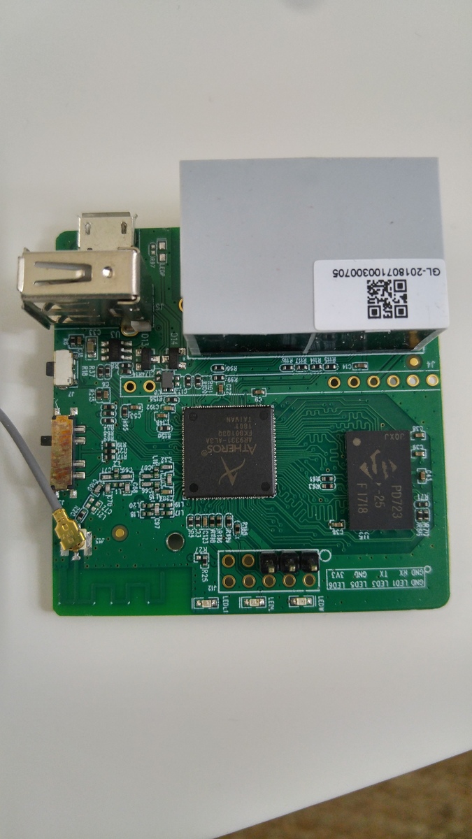

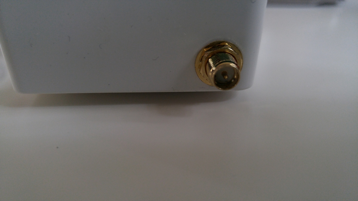

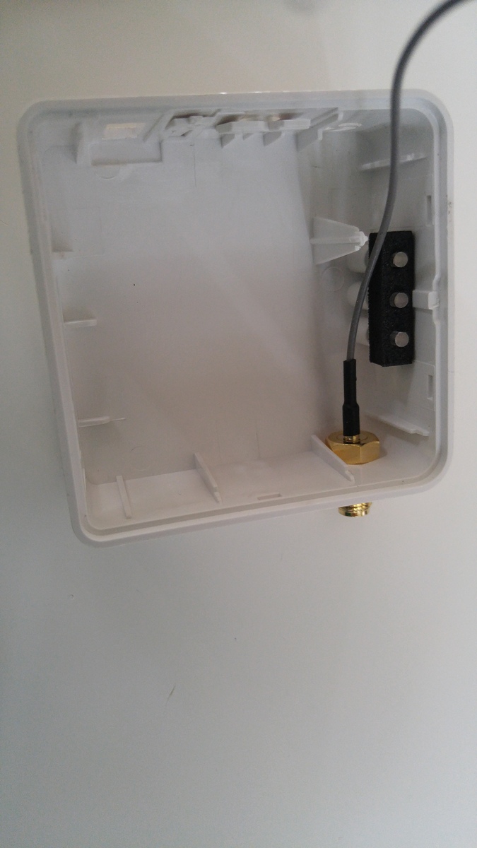

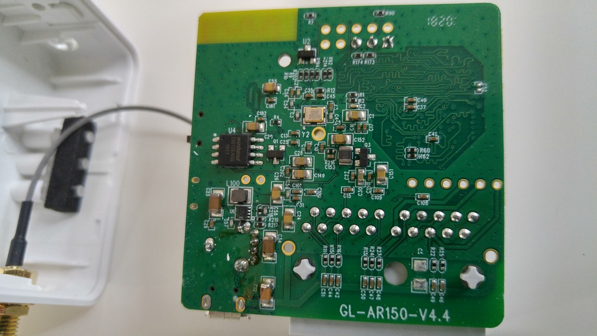

Ob dort ein ESD Schutz ist, kann ich nicht beurteilen. Ich habe aber mal
Bilder vom Innenleben gemacht.
Werde nochmal eine andere Antenne testen.
Es ist zumindest ein ausgedehntes LC-Netzwerk dran, das wird auch
gebraucht, da der Ausgang eine komplexe Impedanz hat (12+j13Ω). Ob darin
auch Induktivitäten gegen GND dabei sind (die eine ESD-ableitende
Wirkung haben), kann man auf dem Foto nicht erkennen, und das Datenblatt
schweigt sich zur Beschaltung aus.
Der Sendeteil macht aber nur maximal 20 dBm (100 mW), da halte ich eine
Beschädigung durch eine abgefallene Antenne für nicht sehr
wahrscheinlich.
