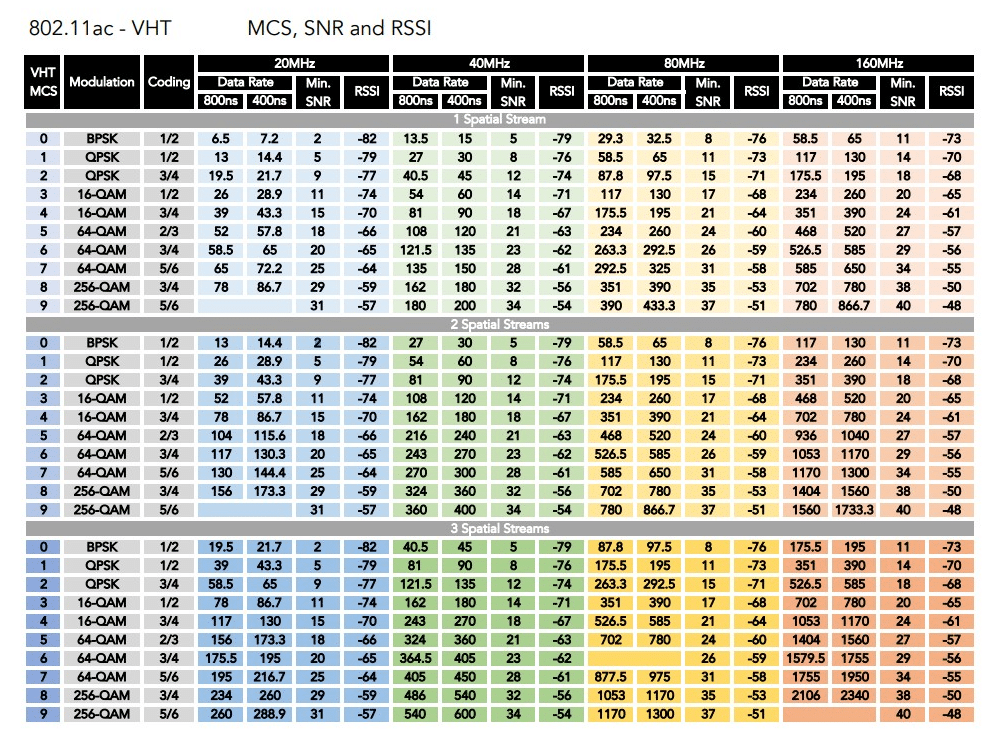

Interessant sind in diesem Zusammenhang auch die MCS-Tabellen für WLAN,
wo man sieht wie mit grösseren QAM-Konstellationen die spektrale
Bandbreite zwar gleich bleibt, die Bitrate aber zunimmt und gleichzeitig
ein stärkeres Signal (besseres SNR) erforderlich wird.
