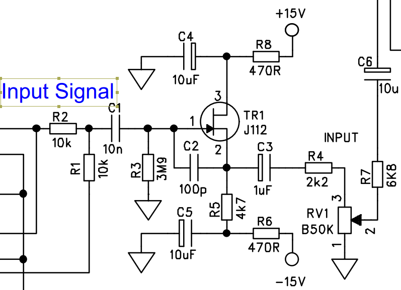

Ich suche jetzt schon seit Stunden das Problem bei einem defekten
Bassverstärker... Im Vorverstärker läuft ein niederfrequentes Störsignal
amok. Das hört sich fast wie ein Gewitter an. Ich habe die Störquelle in
der Eingangsschaltung lokalisiert. Diese befindet sich im Anhang.
Wenn ich am Pin 2 des J112, also dem Ausgang, messe sieht alles noch gut
aus.
Ab dem Pluspol von C3 (Tantal) taucht das Störsignal auf. Es hat eine
deutlich höhere Amplitude als das eigentliche Eingangssignal.
Nun habe ich alle Lötverbindungen nachgelötet. Betriebsspannungen sehen
soweit gut aus. Ich habe C3 und R4 ausgetauscht. Ich habe R4 direkt auf
Masse(Massepin des Poti´s geklemmt, C3 und R4 in der Luft ohne kontakt
zur Leiterplatte verdrahtet usw.
Hat jemand eventuell noch eine Idee wo die Störspannung herkommen
könnte?

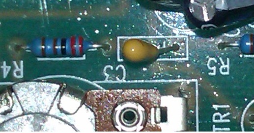

Ich bin ein Idiot.... Jetzt wo der C3 richtig herum drinn ist hab ich
nur noch eine ziehmlich hohe Brummspannung auf den +15V.
Übrigens habe ich von der Schaltung vorher Fotos gemacht, wo zu sehen
ist, dass der Tantal-Elko auch orginal falsch herum drinn war... Ich bin
einfach verwirrt. Das Ding lief 5 Jahre lang!?

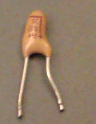

Gast #2659312
Du weißt aber, dass bei Tantals meist die Strichmarkierung den Pluspol
kennzeichnet - im Gegensatz zu den Aluelkos.
Zeig doch das Foto mal (Bildformate beachten)
Gast #2659350
Ja das weiß ich natürlich.. man sieht es schlecht, aber man sieht es auf
den Bildern, da der Tantal-Elko eine Querstrich oben hat.

Gast #2659391
Ja, sieht ganz so aus, als ober der falsch drin war.
Das ist noch ein älteres Exemplar und mit 35V Spannungsfestigkeit (wenn
ich es recht lesen kann), hält der schon einige Zeit eine kleine
Verpolung aus, obwohl hier Tantals empfindlicher sind als Alu-Elkos.
Ging mir mal ähnlich - der hielt aber nur ein halbes Jahr :-).
