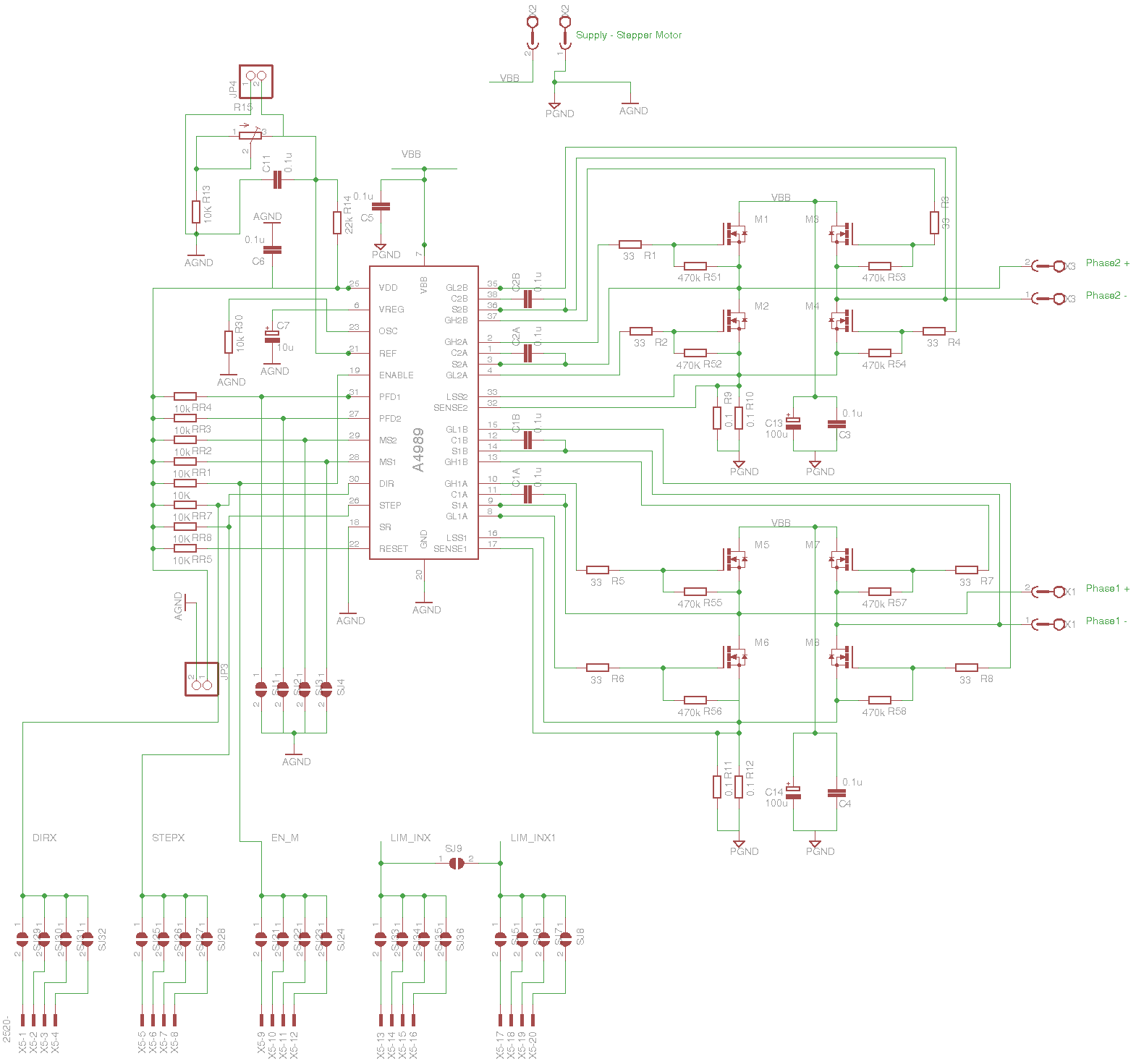

ich brauche für meine Käsefräse Schrittmotorentreiber,
die Nema23 2,8A 6,8V Schrittmotoren händeln können.
Also Schlau gemacht, und den A4989 von Allegro genommen,
dieser Arbeitet mit einer externen H-Brücke,
da ich schon einige brauche, habe ich den IRF540n genommen,
da dieser recht günstig zu beschaffen war, und für stärkere Ströme
ausgelegt ist.
Schematic seht Ihr im Anhang. VCC ist erstmal Testweise 12V,
sollte alles funktionieren kommt 48V dran.
So nun alles aufgebaut, Treiber hängen an einem Arduino Mega mit Grbl8c
(4Achsen),
bekommt der Motortreiber die entsprechenden Signale
pfiept der Motor, als wäre das richtige Signal drauf,
bewegt sich aber nicht, bzw. zuckt an einer Stelle rum.
Stromstärke wurden eigentlich richtig eingestellt.
I (= 2,8A) =Vref (=max 2V) / (8* Rsense (0,05Ohm)) -> Vref = 1,12V
So nun Oszi an den Phasen gehalten:
Kein Eingangsbefehl -> Offset von ca. 2,8V (Eher zufall)
Eingangsbefehl -> Ausgänge schalten zwischen 0 und 12V auch die
Phasenunterschiede sind korrekt.
Bin gerade einwenig ratlos, was noch falsch sein könnte.
Wäre für Hilfe recht dankbar

Die IRF540N haben eine realtiv hohe Gate-Kapazität und mit 44mR auch
einen (relativ) hohen Einschaltwiderstand. Hast du dir mal die
Ausgangssignale und die Gate-Spannungen mit dem Scope angeschaut? Kommt
das Takt-Signal auch sauber am A4989 an? Ich habe vor einigen Jahren mal
mit dem Vorgänger A3989 gearbeitet, das was eigentlich relativ
problemlos.

#4571245
Florian schrieb:
> Ausgangssignale sehen i.O. aus
Das muss nichts heißen.
Ich hatte mal eine H-Brücke mit einem IR2110 aufgebaut, da gab es
ziemlich böse HF-Schwingungen am Gate. Es kann natürlich sein, dass die
Schwingungen mit angeschlossenem Tastkopf gerade nicht auftreten.
Bei mir hat ein größere Gatewiderstand(100 Ohm) geholfen. Oder den
Tastkopf elektronisch nachbilden ;)....

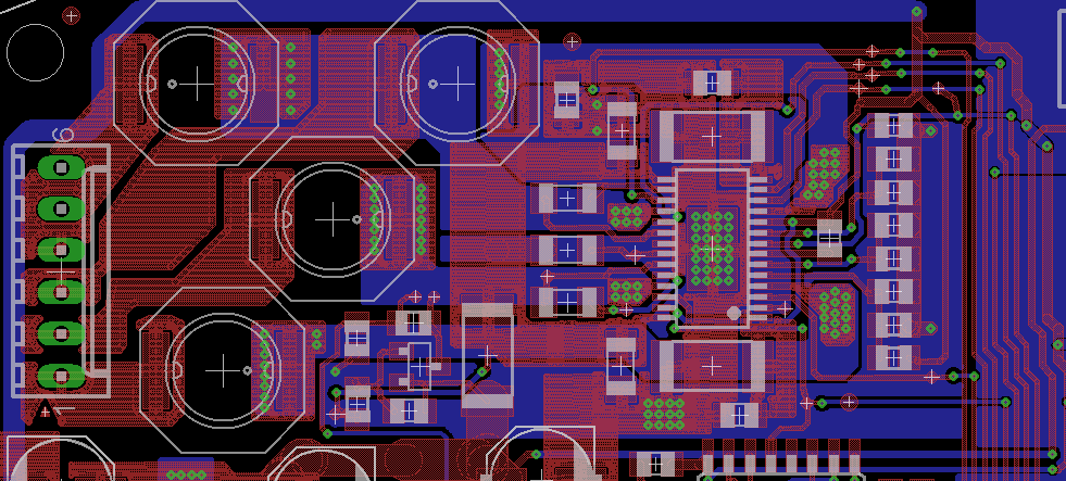

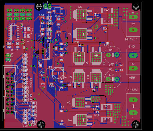

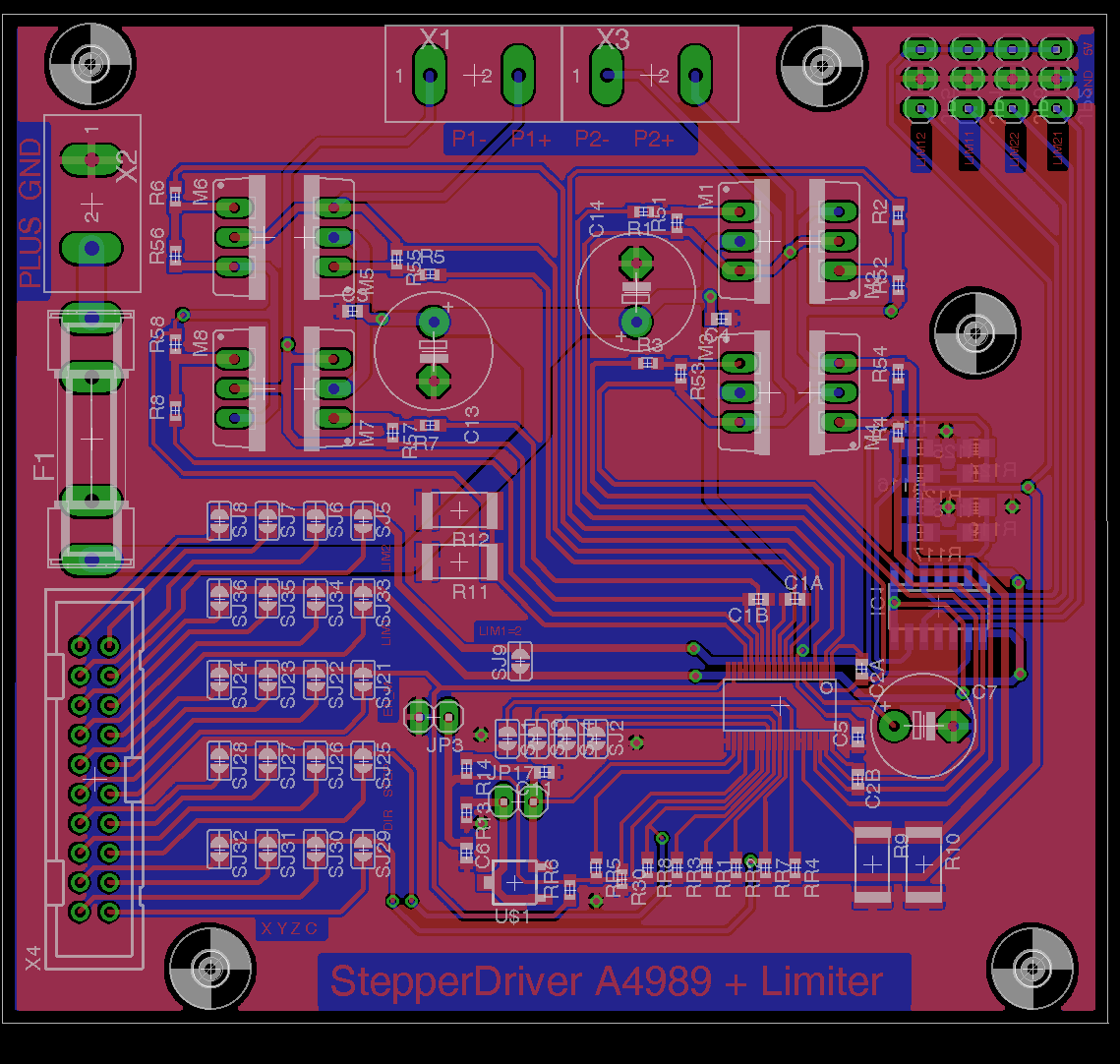

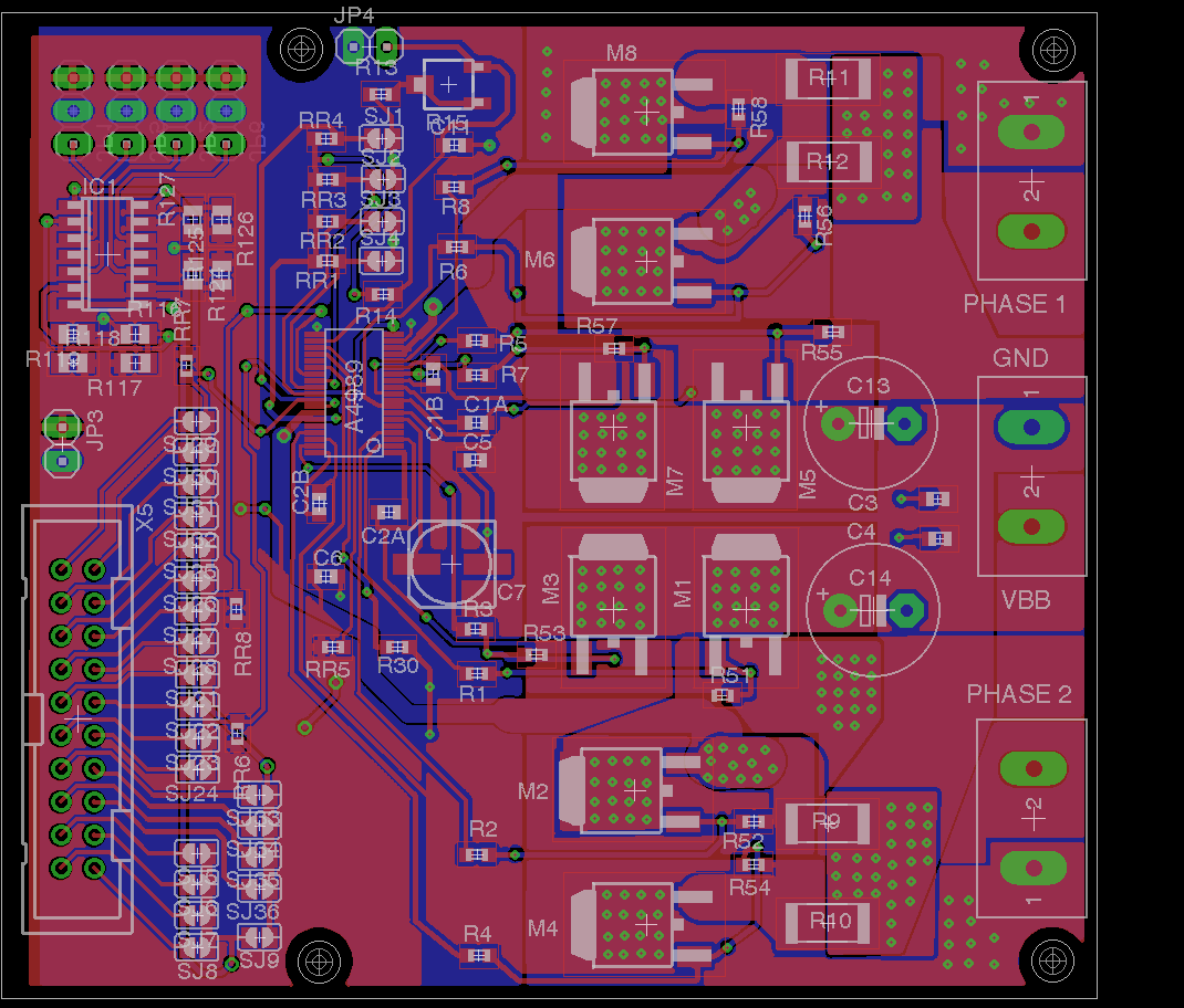

(Firma: Student) #4639869
nach längerer Pause bin ich wieder da,
mit keinem Fortschritt.
Das vermeintlich falsch anschließen,wars auch nicht.
Nachdem ich defekte Transistoren und auch den A4989 nun ausgetauscht
habe,
habe ich nun 2 Probleme.
1. Die Senseleitung der Problembrücke schmorrt durch.
Problemlösung? Das wird ein Designfehler sein. Die Senseleitung ist auf
dem A4989_n Bild Orange eingefärbt. Als Problemlösung dachte ich, ich
würde die Leitung oben zum Widerstand kappen, und dafür mit der
Violetten-Leitung brücken. Kann mir vorstellen, dass aufgrund der
Symmetrie, da Probleme geben könnte (Analogtechnik ist ja empfindlicher
als Digi). Seid Ihr da meiner Meinung?
2. Wenn ich mit dem Oszi an die Ausgänge gehe, und keine Steuerimpulse
gebe, haben die Ausgänge VBB. Da bin ich mir nicht sicher, ob ich beim
Ein und Auslöten etwas beschädigt habe, oder nicht. Kann mir jemand, der
schonmal mit diesem IC gearbeitet hat, etwas dazu sagen?
Nach meinem Empfinden her sollte doch der Ausgang gegen 0V gehen...
Oder lässt man die Spannung konstant, und nur der Strom wird nur
gesteuert?
Achja, das Platinenlayout dürfte für Euch wohl grausam sein:
Da es meine erste Motorplatine ist,
Isser auch :-)
Die Leiterbahn für den Motor, Stromversorgung, Senseleitung müssen viel
dicker sein.
Beschränke lieber die Schaltung auf das nötigste, dann kann das Layout
auch einfacher, übersichlicher sein.
(Firma: Student) #4639998
> dicker sein.
Ok, wir reden von VBB, die vier Leitungen zu den Klemmen (p1+/- und
p2+/-)
und der Senseleitung zum IC?
VBB und Klemmenleitung kann ich gut nachvollziehen,
aber die Senseleitung...
Spätestens kurz vor dem IC muss ich die Leitung
sehr stark schmaler machen,
hab ich dort nicht dann das selbe Problem?
Die Senseleitung werde ich nun über ein Kabelleitung führen,
um den Fehler zu beheben (mit ensprechender Dicke ;) )

Stephan H. schrieb:
> die Senseleitung kann nicht durchschmoren, dort wird nur die Spannung
> über den Widerständen gemesse
und wenn kein Strom über Widerständen fliessen, gibt es auch keine
Spannung. Also vorher kommt der Strom über Widerständen?
Die Senseleitung meine ich damit z.B die orange makierte Leitung.

Gast #4640334
R9 und R10 sind ja wahrscheinlich die Shunts zum Strom messen.
Deine vermutliche "Sense"-Leitung ist also komplett stromtragend
(Motorstrom).
Wenn Du nun viel Strom in den Motor bläst: Na klar, dann kann die
abrauchen.
Gleiches gilt für R11 und R12. Die Leitung dahin finde ich deutlich zu
unterdimenioniert. Was ist das? 0.245 mm für über 1 A? Wagemutig.
Fragt sich, warum diese nicht abfackelt. Hast Du vielleicht einen
Schluss im Motor? Dann würde vermutlich ein noch viel größerer Strom
über deine s.g. "Senseleitung" fließen. Aua.

Guck mal im Anhang. Das habe ich gerade für einen A3979 gemacht. Und es
beinhaltet sogar noch Entstördrosseln für die Motorleitungen.
Werner

Wenn ein Shunt durch brennt, kann das ja nur daran liegen, dass
zwei FETs, die einen Stromkreis bilden, zu einem ungünstigen
Zeitpunkt gleichzeitig leiten, was ja eigentlich nicht passieren
dürfte.
Ich hab mir mal das Datenblatt von dem IC angeschaut und da ist
mir auf S. 3 aufgefallen, das es da keine 470k-Widerstände
zwischen den Gate und Source der FETs gibt. Nur Gatewiderstände
findet man da.
Wofür sollen die 470k denn sein? Wenn so eine Beschaltung angewendet
wird, dann für mein Verständnis, nur um das Schaltverhalten des
FET zu verbessern, aber dann bezogen auf Masse und nicht auf so
Schwebepotenziale. In so einer H-Brücke könnten die Widerstände
in der Schaltung eine fatale Wirkung haben. Ich würde mich mal
an die App halten und nicht kreativ was ändern, was der Hersteller
gar nicht vorgesehen hat, ohne triftigen Grund.

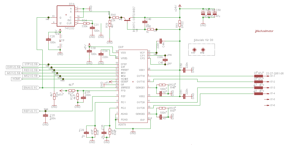

Naja, das Schematic ist schon etwas anders, da der A3979 die H-Brücken
intern hat. Aber dafür sind dort extern noch die Drosseln drin.
Zudem ist noch eine Überstromerkennung in Hardware gegossen, damit
selbst bei Controllerausfall nichts passiert.

Noch was: Wenn ich mir dein Schematic so ansehe und dann sehe, dass die
Rückleitung zu den Shunts sehr dünn und lang ist, dann könnte ich mir
vorstellen, dass vielleicht der Spannungsabfall über dieser langen
Leitung zusammen mit dem 470k Widerstand (der ja an dieser Leitung
hängt) den unteren Fet einschaltet.
Ich frage mich jedoch dann immernoch, warum die andere Brücke heil
bleibtm obwohl die Leitung sort noch dünner ausgeführt ist.
Werner
Gast #4640991
Für den Fall, in dem Treiberausgang sehr hochohmig ist (absichtlich oder
unabsichtlich). Typischer Wert liegt im Bereich 3...10k.
> ...aber dann bezogen auf Masse und nicht auf so Schwebepotenziale
Nein, immer bezogen auf Source des MOSFETs, sonst macht's kein Sinn.
> das es da keine 470k-Widerstände zwischen den Gate und Source der FETs gibt
Heißt's aber lange nicht, dass man kein anschliessen darf. Es hängt von
dem Treiberausgang ab.
Werner schrieb:
> ...könnte ich mir vorstellen, dass vielleicht der Spannungsabfall über >dieser
langen Leitung zusammen mit dem 470k Widerstand (der ja an dieser >Leitung hängt)
wie geht das?

das Problem liegt wahrscheinlich an der eingebauten Freilaufdiode in dem
MosFet.
Bitte frage mich jetzt nicht warum das so ist. Meine Vermutung ist, dass
das was mit der Induktivität des Verbrauchers zu tun hat.
Diesen Tipp habe ich von einem Radio- und Fernsehtechniker bekommen, als
ich ein ähnliches Problem mit einem Schaltnetzteil hatte. Denn das
wollte auch nicht schalten.
Erst nachdem ich einen MosFet ohne Freilaufdiode verbaut hatte, aber mit
einer externen Scotty-Freilaufdiode, lief es.
MfG. Zeinerling
(Firma: Student) #4727638
Servus zusammen,
neues Board, neues Glück :)
Diesmal arbeiten als MosFets IRLR024N.
Das Design ist vom Powerlolu abgekupfert.
Um den Ausgangsstrom zu kontrollieren,
habe ich einen acs1714-5b+ zwischen Ausgang und Motor gesetzt.
(Hallsensor - Ausgangsspg zeigt Stromverlauf an)
Dadurch konnte ich folgendes Problem entdecken:
Die eine H-Brücke gibt doppelt zu viel Strom raus,
als die andere H-Brücke (3A zu 6A)
Ich habe mehrfach die Widerstände kontrolliert,
alle sind an Ihrem Platz mit der richtigen Größe.
Könnte mir jemand einen Tipp geben, woran es noch liegen könnte?
Was mir aufgefallen ist, dann wenn ich z.B. die Widerstände über R1 und
R51 nehme, dann sind die etwas erhöhter als die von der unteren Bücke
(243KOhm zu 237KOhm). Würde eher sagen maginal.
