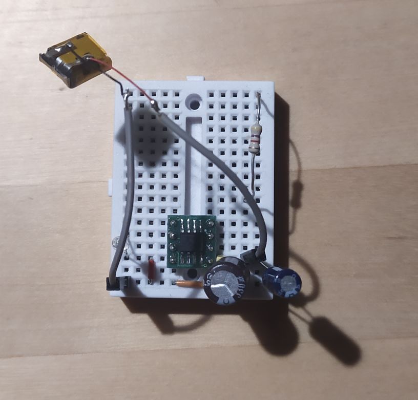

Ultra Low Power LED Flasher mit Padauk PFS154
OP #6552155
Angeregt von einem anderen Diskussionsthread
(Beitrag "selbstblinkende SMD-LED mit niedrigem Stromverbrauch") habe ich mich damit
beschäftigt, einen LED flasher mit der "3-cent MCU" zu entwickeln.
Die Problemstellung, eine LED möglichst lange mit Hilfe einer einzelnen
Batterie blinken oder leuchten zu lassen, wurde schon an vielen anderen
Stellen untersucht:
z.B. der "Ewige Blinker" von Burkhard Kainka:
http://www.b-kainka.de/bastel59.htm
Oder die TritiLED von Ted Yapo:
https://hackaday.io/project/11864-tritiled
Es zeigt sich relativ schnell, dass das Hauptproblem darin besteht einen
Timer mit sehr geringem active-Stromverbrauch zu bauen, der dann einen
Strompuls in der LED auslöst. Lösungen mit diskreten Bauteilen stoßen
relativ schnell an Grenzen, da man hier sehr hohe Widerstände für das
Biasing benötigt, die sich nicht mit vorhandenen parasitäten Kapazitäten
vertragen. (z.B.
https://hackaday.io/project/11864-tritiled/log/114986-dude-wheres-my-mcu
oder http://www.discovercircuits.com/DJ-Circuits/astable.htm).
Auf einem IC integrierte Oszillatoren müssen mit deutlich weniger
parasitären Kapazitäten umgehen und können daher Energieeffizienter
sein. Wie man an der Tritiled sieht ist, ist es durchaus effizient hier
einen low-power Microcontroller zu nutzen.
Trotz des geringen Preises haben die Padauk-MCUs erstaunlich gute low
power Eigenschaften, die zumindest vom Datenblatt her mit viele anderen
8Bittern mithalten können.
Die Bilder im Anhang zeigen meine Lösung. Die MCU lässt eine an PA4
angeschlossene grüne LED mit einer Frequenz von 1.6 Hz für 75µs
aufblitzen. Dieses ist gut sichtbar.
Der durchschnittliche Stromverbrauch beträgt dabei je nach
Betriebsspannung zwischen 0.6 µA und 2.3 µA! (Zum Vergleich: Der "ewige
Blinker" benötigt 50µA)
Messergebnisse und Modellrechnungen im Plot anbei. Ebenso der
Sourcecode. Ich war etwas überrascht, die kleinen Ströme überhaupt mit
meinem einfachen Handmessgerät bestimmen zu können. Dazu habe ich einen
330µF Elko zu Glättung eingesetzt. Meine Messergebnisse stimmen ungefähr
mit dem Padauk Datenblatt und meinen Modellierungen überein. Daher gehe
ich davon aus, dass der Fehler nicht sehr groß ist.
Der Flasher lässt sich an einem auf 5V aufgeladenen 330µF Elko für ca 13
Minuten betreiben.
OP #6552166
Die Umsetzung ist einigermaßen im Code dokumentiert. Ich nutze den low
frequency oszillator als Taktquelle für die CPU. Die CPU wird per
"STOPEXE" schlafen gelegt und mit dem Timer2 wieder aufgeweckt. In der
Hauptschleife wird der I/O Pin PA4 für vier Taktzyklen aktiviert und
danach die CPU wieder schlafen gelegt.
Ich nutzte den I/O Pin direkt ohne Vorwiderstand als Hi-side Treiber für
die LED. Die I/Os sind dabei auf "low driving strength" konfiguriert, so
dass sie den Treiberstrom auf wenige mA begrenzen. Es handelt sich um
eine handelsübliche grüne 3mm LED. Grün, da diese Wellenlänge am besten
sichtbar ist. Die LED leuchtet bereits ab knapp über 2V
Vorwärtsspannung.
Der Ansatz ist relativ straightforward, aber es gab dank
Dokumentationslücken schon ein paar Fallstricke. Werde ich evtl. noch
einmal im Detail aufschreiben.
Es gibt noch viele Möglichkeiten, Dinge zu verbessern. z.B. könnte man
die LED mit einem Boost-Converter (TritiLED) oder einer Ladungspumpe
(ewiger Blinker) betreiben, um die LED-Spannung bei niedrigem Supply zu
erhöhen.
Alternativ könnte man weitere Funktionen in der MCU unterbringen und
z.B. die Betriebsspannung messen, um abhängig davon die Ansteuerung der
LED anzupassen.

Gast #6552219
Das wären ja theoretisch 20 Jahre aus einer CR2032. Wenn man mal die
Selbstentladung mit einbezieht dürften noch 5..10 Jahre übrig bleiben.
Vllt. noch ein Hinweis auf LEDs: ich habe bisher schon einige PCB bei
JLCPCB teilbestücken lassen, wenn man da in der Parts Library nach
weißen LEDs in 0805 sucht, läuft einem immer die C34499 über den Weg.
Die habe ich jetzt schon ein paar Mal verwendet und die ist wirklich
bereits bei kleinen Strömen schon schweinehell. Das beste ist die
Durchlassspannung, trotz Weiß ist die mit nur 1.7...2.3V spezifiziert,
kann man ohne weiteres an 3.3V IO betreiben. Für ne CR2032 sollte es
auch reichen.

Tiramisu schrieb:
> 2,2Ah Tadiran 3,7V sind bestellt (derzeit ist die Tadiran AA
> im Angebot bei Pollin, Eigenentladung wenige
> Prozent in 10J, das entstehende Konstrukt sollte mich damit
> "weit ueberleben" :-) )
Das sollte für Ewigkeiten reichen :)
Mein Aufbau blinkt mit einem Winzakku aus aus einem kabellosen Kopfhörer
(im Bild oben Links) schon seit Januar.
