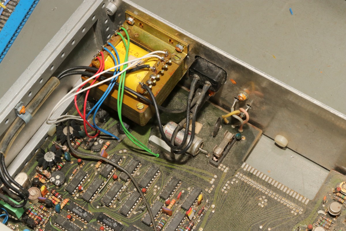

Für ein Nordmende DIVO 3355 Tischmultimeter suche ich einen Transformator, weil der Originale leider einen Windungsschluss hat. Der Trafo liefert 2x20V 100mA, 1x9,5V 700mA und 170V 15mA für die Nixies. Die Bilder sind auf meiner Webseite: www.wolfgangrobel.de/museum/divo3355.htm Vielleicht hat ja jemand ein ausgeschlachtetes Nordmende Gerät, wo der Trafo noch heile ist. Die Alternative, die 170V aus einem Step-Up-Wandler zu beziehen ist mein Plan B.

Wolfgang R. schrieb: > Für ein Nordmende DIVO 3355 Tischmultimeter suche ich einen > Transformator, weil der Originale leider einen Windungsschluss hat. Wenn der Windungsschluss in der Primär- oder in der 170V-Wicklung ist, brauchst Du m.E. einen neuen (Original-)trafo. Bei den Klein- spannungswicklungen wäre eine Reparatur der Wicklung m.e. möglich. Zu beachten ist, das es sich hier wohl um einen Spezialtrafo mit besserer Isolierung zwischen Pri und Sek handelt. Schliesslich will man keine Netzspannung an den Klemmen eines Multimeters haben.

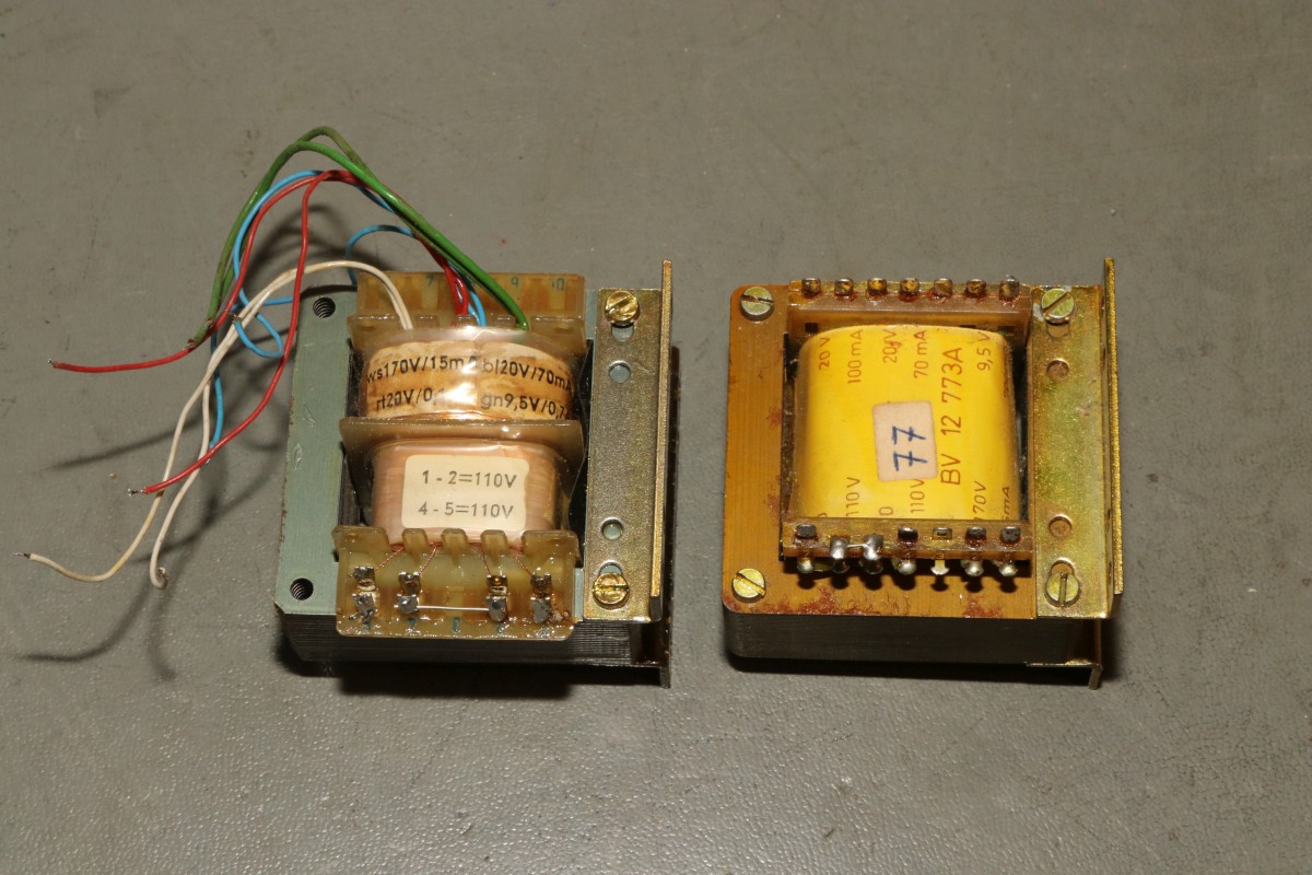

Harald W. schrieb: > Spezialtrafo mit > besserer Isolierung zwischen Pri und Sek Solltest dir mal ein Foto ansehen. http://www.wolfgangrobel.de/museum/img_divo3355/divo3355_11_tn.jpg
Spulenkörper mit getrennten Kammern ist schon mal sehr gut. Die Tränkung leider weniger, da ist ab- und neuwickeln so gut wie aussichtslos.
Dieter W. schrieb: > Die Tränkung > leider weniger Die Bleche werden auch verschweißt sein, da oben nicht verschraubt.

Habe mir den Trafo auf den Fotos angesehen. Hierbei handelt es sich um einen M-Schnitt (M65 oder M74). Der Trafo ist sicher nicht verschweißt. Die Trennung zwischen der Primär- und Sekundärwicklung ist aus Sicherheitsgründen so ausgefüht. Primär- und Sekundärwicklung in getrennten Kammern gewährleistet eine sicherer galvanische Trennung. Das ist bei dem Messgerät auch so gewollt und auch zwingend notwendig. (High-Side Strommessung) Zu der Zeit als der Trafo gewickelt worden ist, waren die Isolationslacke auf den Kupferdrähten nicht so Isolations- und Temperaturfest wie sie es heute sind. Um hier ein Durchschlagen zu verhindern, ist in zwei Kammern gewicklet worden. Von einer Bastellösung aus mehreren Trafos oder gar Aufwärtswandler ist abzuraten. Man wird hier nicht umhin kommen, den defekten Transformator durch ein gleichwertiges Bauteil zu ersetzen. Auch hat sich der Entwickler etwas dabei gedacht einen M-Schnitt zu wählen. Ein sauber gewickleter M-Schnitt hat die geringste Streuung, besser noch als ein Ringkern. Hinzu kommt noch, dass eine Stegtrennung zwischen Primär- und Sekundärwicklung bei Ringkernen technisch nicht möglich ist. Da ich für die Entwicklung und Fertigung von Netztransformatoren und Ausgangsübertragern bei uns im Unternehmen verantwortlich bin, würde ich Wolfgang anbieten, den Transformator zum Selbstkostenpreis zu wickeln. Wir wicklen präzise auf CNC gesteuerten Halbautomaten. Alle Transformatoren werden vakuumgetränkt und verbacken. Die Fertigung erfolgt nach DIN EN 61558-2-4 und DIN EN 61558-2-6. Noch ein Hinweis: Ein Netztransformator ist ein sicherheitsrelevantes Bauteil und da geht man keine Kompromisse ein!
Alfons J. schrieb: > Da ich für die Entwicklung und Fertigung von Netztransformatoren und > Ausgangsübertragern bei uns im Unternehmen verantwortlich bin, würde ich > Wolfgang anbieten, den Transformator zum Selbstkostenpreis zu wickeln. Das halte ich für ein überraschend großzügiges Angebot! Vielen Dank! Allerdings ist gerade ein originaler Trafo aus einem DIVO Schlachtgerät auf dem Weg zu mir - bei dem wären sogar die Bohrlöcher an der richtigen Stelle. Sollte dieser Trafo auch eine Macke haben, so würde ich gerne auf das Angebot zurückkommen. Und nein, auch ich würde bei dieser Art von Messgeräten keine Sicherheitskompromisse eingehen wollen.
Mittlerweile ist der Trafo bei mir angekommen und hat mir überraschende Erkenntnisse geliefert. Vielen Herzlichen Dank an den Spender!!! Die Details hier: http://www.wolfgangrobel.de/museum/divo3355.htm#upd

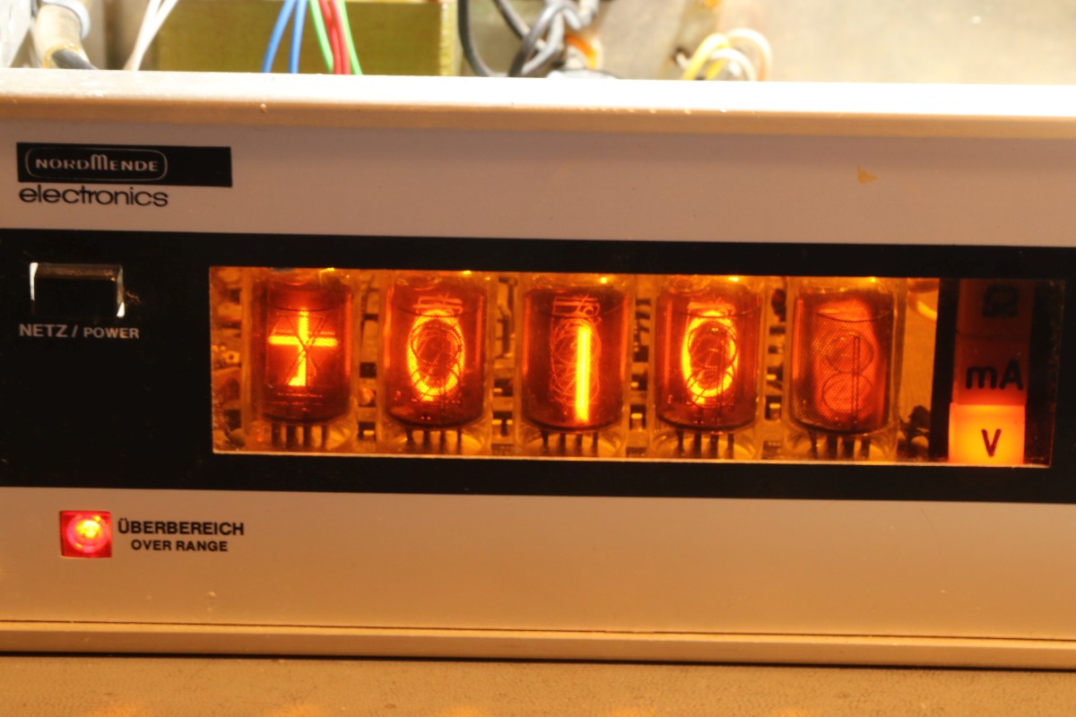

Ich bin mal zu der Seite gesprungen. Divo ist bei Bereichsüberlauf festgefroren, die Lampe unten rechts zegt die "1" an. Bitte prüfen, ob nicht der Steller für die Meßzeit -rechts auf der Frontplatte- auf zu lange gestellt ist, oder dieser defekt ist. Ich hatte auch an 2 DiVo's Elkos mit Kurzschluß, 2 dickere Elkos, wie Sie zeigen, sowie 2 Tantaltropfen im Schaltungsteil AD- Wandler. Die Versorgungsspannungen gehen über mehrere Durchkontaktierungen von 2 IC's 741 nach der Analogseite rüber, da sind mehrere Meßpunkt- Lötstifte zu sehen, und die sind beschriftet, +15V, -15V usw., braucht man vllt. eine Lupe. Also die 15V- Spannungen müssen erst mal da sein, und rübergehen. Es können die 741 (im Gerät links hinter der Frontplatte, hinter dem Quarz) durch sein, hatte ich durch den Kurzschluß, die Schaltung scheint nicht Dauer- kurzschlußfest zu sein, ich habe vorsichtshalber die Verbindung zum Analogteil getrennt (Leiterzüge durchgekratzt) , damit einKurzschluß nicht gleich wieder die ICs killt. Die Fehlersuche habe ich so gemacht, daß ich die +/-15V von externen Netzteilen mit ANzeige und Strombegrenzung bezog. Die Tantaler liegen zwischen Meßpunkten und Tastensatz linksseitig im Analogteil, elektrisch jeweils hinter einer Drossel, anordnungsmäßig neben der Drossel. Wenn man die Drossel einseitig hochnimmt, und der Kurze ist weg, dann raus mit dem. Also bitte die Weiterleitung L201/202 und C 211/212 prüfen.
Danke für die Hinweise, werde ich demnächst prüfen!

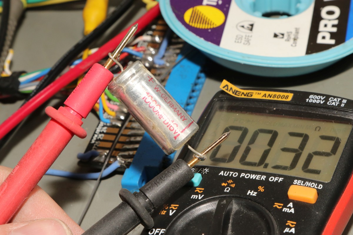

Das DiVo hat auch so einige Eigenheiten parat: Ich habe einen der dickeren Siebelkos ausgelötet, alles gut, eingelötet, und stellte fest, daß die Oberseite nicht mit dem Anschlußdraht verlötet war, die Durchkontaktierung,, wenn es eine gab, war absolut mies oder wegkorrodiert, der Lochdurchmesser war so groß, daß ich mehr Zinn benötigte, um den Elko oben und unten zu kontaktieren. Die Qualität der Lötstellen bei 3 DiVos ist schlecht, und manchmal konnte ich die Drähte aus der Lötstelle ziehen, oder die brachen ab, vermutlich Korrosion durch Eindringen von Luftfeuchtigkeit am Draht entlang in die Lötstelle. Am besten vorher viele Fotos machen, falls man plötzlich einen "abben Draht" in der Hand hat. Einen 741 habe ich ersetzen müssen, ich habe ganz pragmatisch die Anschlußdrähte am Gehäuse abgeknipst, und den neuen IC da angelötet. Nicht schön, aber kein Risiko bei den zahllosen Durchkontaktierungen.
