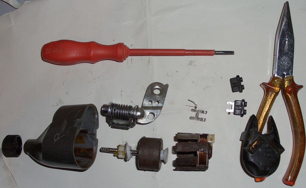

Aus Neugier in fünf Minuten sezierter Dynamo. Blockade durch restlos verrostete Polbleche. War wohl nicht spritzwasserdicht und billig.

Blockierte durch restlos verrostete Polbleche.

Ewig nicht in Betrieb und in feuchter Atmosphäre (Keller) gelagert?

Aus Neugier in fünf Minuten sezierter Dynamo: Blockierte durch restlos verrostete Polbleche. Nicht spritzwasserdicht, leider nur wüstentauglich. Made in France, 6 V 3 W.

Ich verwende die guten alten Seitenläufer aus Alu, da rostet nix,
Rotorbleche aus Alu, die kenn ich, die sind super! ;-)
