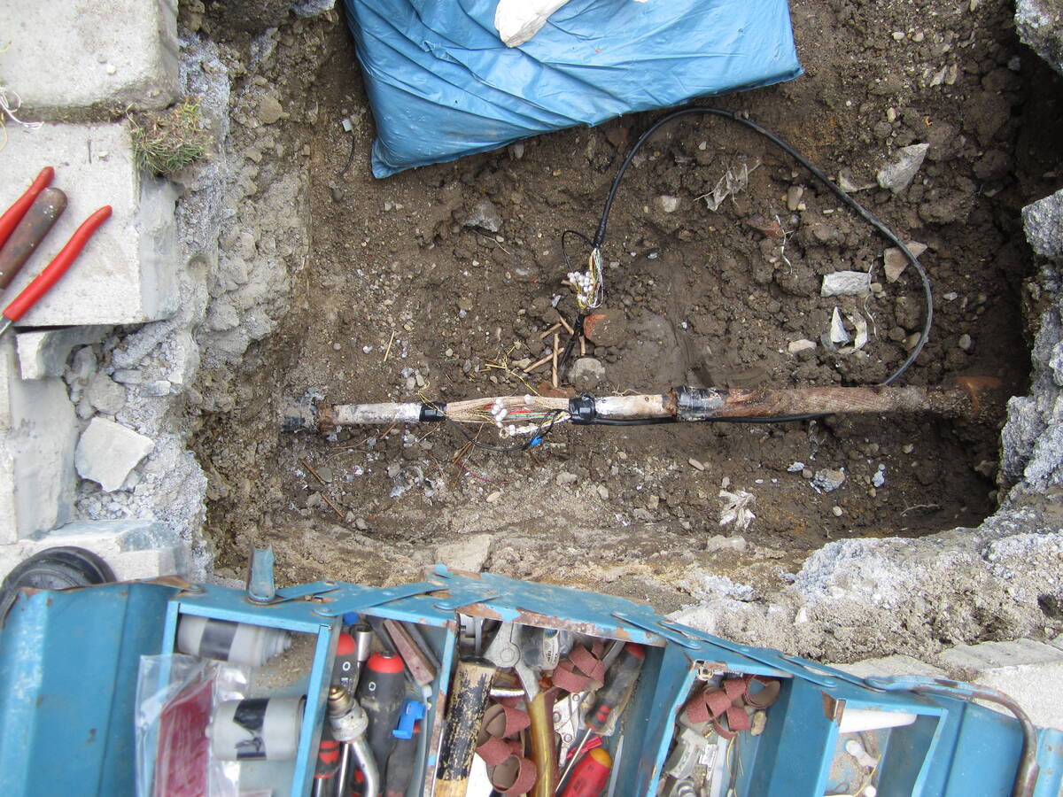

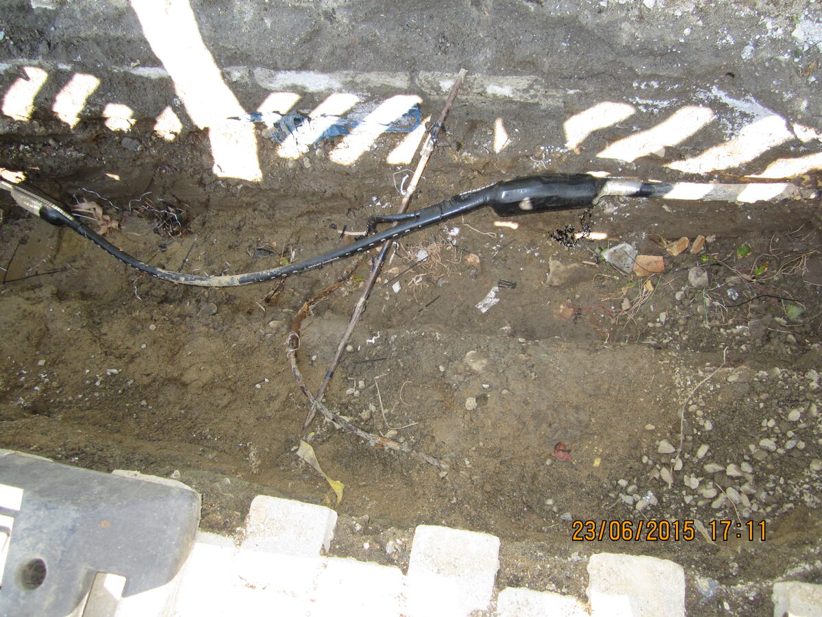

#8102801
Ich hatte gestern morgen "schlechtes" Internet (war down, Router syncte sich mehrmals neu, schlechtere Bandbreite).
Heute sehe ich das vor dem Haus 😄 Da wurde ein Stück eingesetzt mit zwei Kabelmuffen und jeweils noch eine Ortungsbommel drangemacht.
Hier scheint die Reparatur aber gut gemacht worden zu sein, es ist genauso "gut" wie vorher (120/40 Mbit, ist der Entfernung zum DSLAM geschuldet).

Markus M. schrieb:
Heute sehe ich das vor dem Haus 😄 Da wurde ein Stück eingesetzt mit zwei Kabelmuffen und jeweils noch eine Ortungsbommel drangemacht. Hier scheint die Reparatur aber gut gemacht worden zu sein, es ist genauso "gut" wie vorher
Schrieb ich schon zuvor (05.10.), dass das geht.
120 Mb über Kupferdraht finde ich unverschämt viel, da muß ja der DSLAM (-Überbau?) direkt nebenan stehen.
