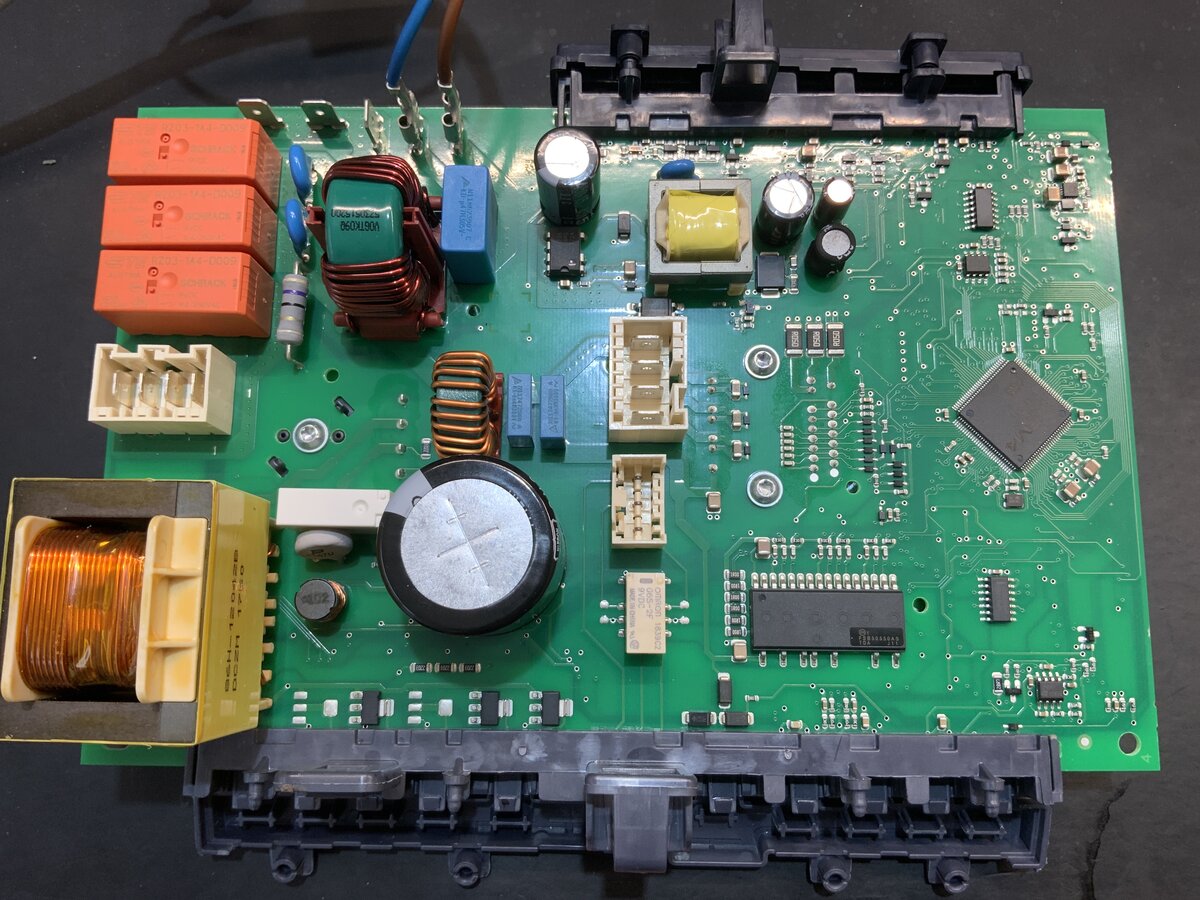

Nach einiger Recherche wird auf Motor, Inverter, Hauptelektonik als mögliche Quelle verwiesen. Da Bedienung grundsätzlich geht, habe ich nun den Inverter im Auge und ausgebaut.

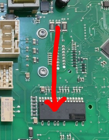

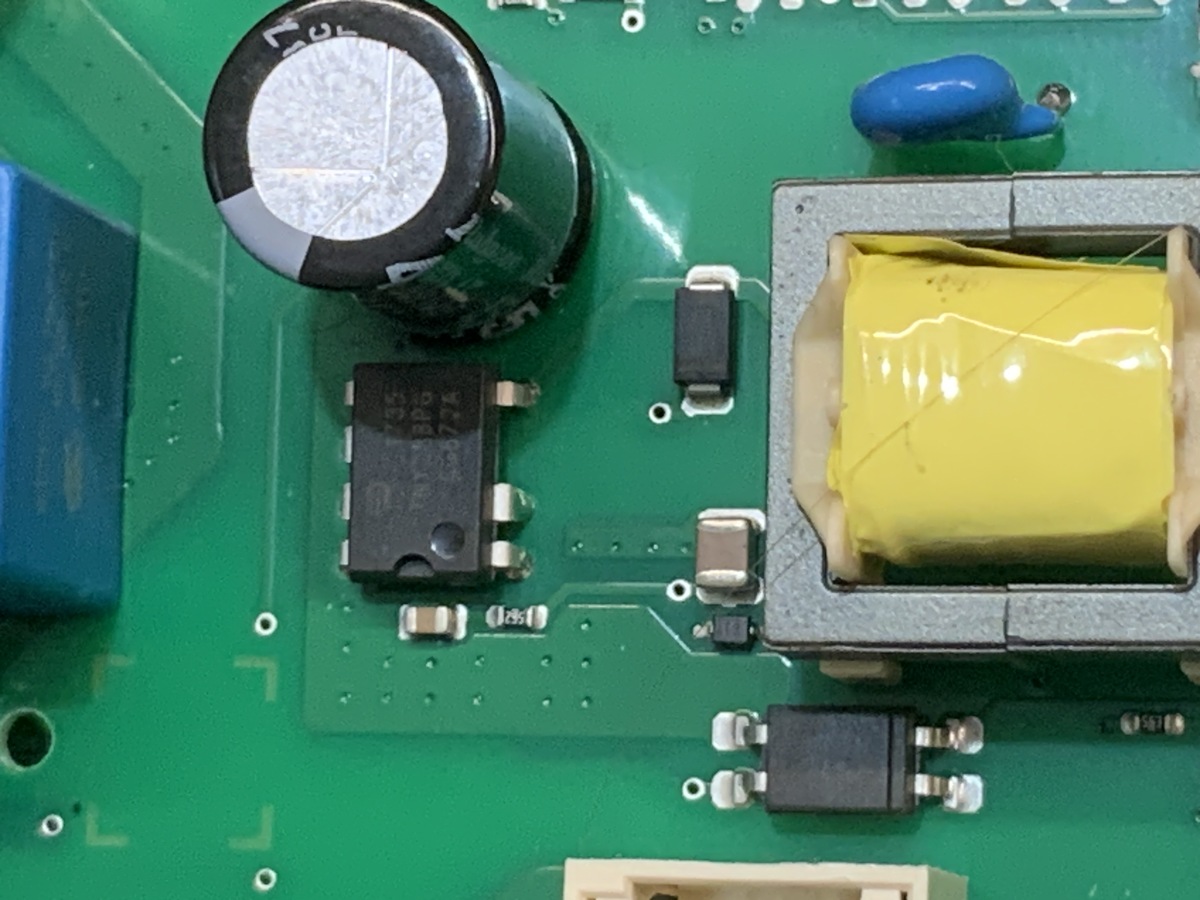

„Leider“ gibt es für mich keine sichtbaren Hinweise auf der Platine. Nach weiterer Recherche bin ich u.a. hier im Forum auf „Bosch WM WAS28493/14 Inverterboard“ gestossen. Dort wird vom LNK304 als häufige Fehlerquelle gesprochen. Mein Board hat einen TNY288PG. Unter der Annahme, dass dieser auch einen 1R am PIN 4 hat und dieser dann häufig durchbrennt, habe ich gemessen und da leitet nichts mehr. Frage an euch: ist das eine heisse Spur, oder bin ich auf falschem Pfad? Leider kann man auf meisten Bauteilen die Aufschrift nicht gut lesen. Vielleicht hilft die Gruppenintelligenz.

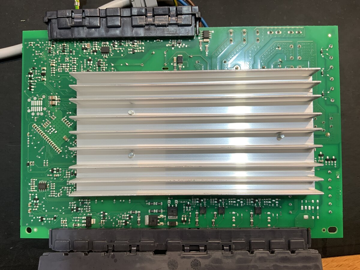

Haben auch einen Bosch Wasch-Trockner. Bei mir war das gleiche Verhalten und mit dem Multimeter mal die einzelnen Phasen am IC geprüft hat dann ergeben 2 von 3 Phasen waren durch. Hab dann den IC ausgetauscht gegen die nächst "dickere" Variante und hab noch ein ein ordentliches Heatpad verbaut. Läuft seitdem wieder ohne Probleme.
Hier der alte Thread: Beitrag "[S] ON-Semi STK5Q4U363J / STK5Q4U362J oder kompatiblen Typen"
Übrigens ist der Treiber für die Trommel auf der Kühlkörperseite unter dem Alukühlkörper. Die TH Pins bei den beiden Torxschrauben gehören dazu. Nachdem man sicher ist, dass der IC defekt ist am besten mit Elektronikseitenschneider Pins durchknipsen und dann die Reste auslöten. Dann neuen rein und wieder alles zusammenbauen.. Treiber hat bei Mouser 18-20€ gekostet. Und dann ging wieder alles. Musste nichts programmiert werden o.ä.

Aber es handelt sich sicherlich um einen NFAQ.. von Onsemi. Datenblatt anbei. Was zu messen wäre kommt später.
#8107496
So nun bzgl der nötigen Messungen.
DMM auf Dioden messung, und dann jeweils in beiden Polaritäten messen:
17-32, 18-26, 19-20,
20-38, 26-38, 32-38.
Die Shuntwiderstände (Marking R050) sehen zwar noch gut aus, aber dennoch auf Durchgang (0,05 Ohm) prüfen.

habe in der Zwischenzeit AI-geführt (Plus/Minuspol des 400V cap und Kontakte zum Motor) gemessen und tatsächlich einen Kurzschluss gefunden. D.h. jetzt
a) komplettes Power Modul Ersatzteil bestellen.
a1) programmiert Online 2-4 Wochen bei BSH :(
a2) unprogrammiert Online sofort (für mich nutzlos); über Kundendienst-Hotline inkl. Programmierung ca. 10 Tage
b) Bauteil austauschen
b1) NFAQ1560R43T.
b1.1) Soll lt. AI andere PIN-Länge haben, und dadurch Biege-Fummelarbeit sein. Stimmt das? Oder muss ich die nur kürzen/abknipsen?
b1.2) Und: jmd. schreibt, Auslöten hat trotz guter Ausrüstung zwei Stunden gedauert. Da weiss ich nicht, ob ich die Zeit und Nerven aufbringe. Gibt es da weitere Erfahrungen (Beispiel PINs abknipsen und dann einzeln —> leichter/schneller)
b1.3) Bestellung bei Mauser ca. 22EUR + unter 75EUR Bestellwert 25EUR allein für Versandkosten :-/. ja, schon günstiger, aber Einsparung durch selber machen schwindet bei Zeit und Teile Aufwand :)
b2) Orginal IC suchen/bestellen. ALI … auslöten ggf trotzdem viel aufwand und ich mag das NFAQ stärker ist und ich mag AlI nicht :-)
Also: wäre schön, wenn mir jmd. berichten kann das Auslöten nicht so wild ist (und ggf. wo ich die Versandkosten geringer bekomme)

Vielleicht vorher messen ob der auch durch ist oder ist das schon bestätigt? Halt in Sperrichtung trotzdem leitet? War bei mir der Fall und dann halt Pins abknipsen, Löcher reinigen. Neuen reinstecken (es ist übrigens nur die Pin Länge der Unterschied.. also wie viel hinten übersteht da muss nix gebogen werden.. nur wenn man mag am Ende auf der lotseite die Pins kürzen (muss man aber nicht da da ja Platz ohne Ende ist..) Ich hab am Ende ein ca. 5mm dickes aber sehr weiches / komprimierbares Wärmeleitpad genommen was ich noch in der Kiste liegen hatte.. keine Paste. Ich meine 1-2mm Luft war da schon zwischen und die Pampe war relativ dick aufgetragen..
