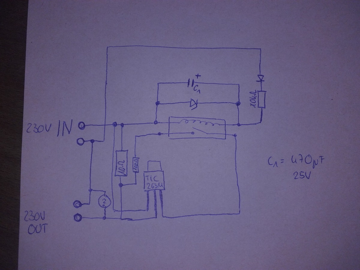

ich habe hier eine defekte Einschaltstrombegrenzung für einen großen
Ringkerntrafo (~1kw).
Da die Sicherung beim Einschalten immer mal wieder fliegt, schaute ich
mir die ESB mal an und musste feststellen, dass sie defekt ist.
Ich habe die Schaltung mal abgezeichnet, ein Bild im Anhang.
Das Triac "TIC263M" ist defekt. Leitet dauerhaft, daher ist die ESB ohne
Funktion.
Da das Gerät schon sehr alt (mind >30Jahre) ist, wollte ich nun wissen,
ob die ESB so überhaupt sinnvoll, oder längst überholt ist?
Weiterhin die Frage, warum das Teil defekt ist? Das Gerät funktioniert
noch problemlos, es ist also kein wirklicher Grund für den Defekt
erkennbar.
War es einfach Materialermüdung oder ist die Schaltung Schrott?
Der 10 Ohm Widerstand wurde wohl auch sehr warm (war mit
Plastikschrauben verschraubt, die komplett weggeschmolzen waren. Der
Widerstand hat 50W!)
Der 10k Ohm Widerstand wurde wohl auch zu warm, was an Verfärbungen der
Platine erkennbar ist.
Was meint ihr dazu? Einfach das Triac ersetzen, oder lieber gleich die
ganze Schaltung?
Danke :)
PS. Zum Schaltplan... das Bauteil "?" ist ein "Z15L471" Varistor.
> Funktion.
Bau einen anderen ein, z. B BTA 16/600B, das Gehäuse ist
isoliert...
Das Relais mit Beschaltung stellt eine Verzögerung dar, bis der
Triac durchgeschaltet wird...
Vorher fließt der "Hauptstrom" durch den 10R Widerstand auf die
Last...
Und wenn der Triac nicht ständig leiten würde, weil er thermisch
überlastet war, dann wäre der 10R Widerstand auch in Rauch
aufgegangen...

Ob die Schaltung stimmt habe ich nicht überprüft. Aber Relaiskontakte
sind nicht für die Ewigkeit. Wahrscheinlich ist er weggebrannt und er
Triac hat behelfsweise die Arbeit übernommen bis das Silizium flüssig
wurde? VOR Triac-Tausch Relais genauer ansehen!!! Wahrscheinlich
erneuern.

Hat ja nahezu 30 Jahre gehalten - ich würds einfach wieder reparieren
und gut is'. Wenn du da einen modernen Triac wie den o.a. BTB16 nimmst,
hält das wieder ewig. Checken solltest du nochmal, ob der Relaiskontakt
noch ordentlich schliesst und leitet - könnte sein, das er durch den
defekten Triac mitgenommen wurde.
Michael X. schrieb:
> Wozu noch das Relais?
Weil das Relais den Triac triggert. Das wird ein sehr kleines Relais
sein, wenn es durch den 470µF Kondensator schon deutlich verzögert. Die
Lastschaltung übernimmt der Triac.

Das ist eine bewährte Schaltung für große Trafos, die mit 230 V statt
220 V knapp über die Grenze kommt.
Der 10-k-Widerstand liegt dauernd am Netz, bei 220 V mit 4,8 W belastet,
bei 230 V mit 5,3 W belastet, deshalb die Bräunung. Ersetze ihn durch 2
x 5 k / 5 W, dann ist die Kühlfläche vergrößert. Diode prüfen. Der Elko
bestimmt mit den 10 k die Einschaltzeit
Der 50-W-Widerstand verträgt einen Dauerstrom von 2,2 A, kurzzeitig 20
A, dann wird er überbrückt. Die Nylonschrauben sind fehl am Platze und
auch nicht Jahre haltbar.
Am Triac können bis 2 V abfallen, sollte also einen kleinen Kühlkörper
erhalten. Bei modernen Triacs kannst Du den Gatewiderstand vergrößern.
Der alte Triac ist gestorben (offen).
Gruß   -   Werner

Die Schaltung ist abgesehen vom Triac in Ordnung. Das Relais schaltet
das Triac zu und ist ein sehr kleines Reed-Relais. Man hört es
nichteinmal klicken, es schaltet aber noch einwandfrei.
Messe ich am Pin zur Ansteuerung des Triac, kommt hier die Spannung auch
zeitverzögert an und steigt von ~100V dann bis 230V an.
Das sollte also auch in Ordnung sein.
@Mani
ich habe nicht aufgegeben und der Fehler ist doch ganz klar das Triac?!
Abgesehen von der ESB funktioniert alles wie es soll. Daher wären für
mich die einzigen Gründe für den Defekt eine Überlastung und
Materialermüdung durch das Alter.
Der angeklemmte Ringkern hat zusätzlich zum 220V Anschluss auch noch
einen 230 oder 240V Anschluss. Hier habe ich ihn jetzt auch angeklemmt,
da er zuvor deutlich brummte. Ist so nun auch viel besser.
Kann also gut sein, dass das Ganze bei 220V schon an der Grenze
ausgelegt war und nun mit 230/240V überfordert wurde.
Danke!
Werde dann das Triac und besagten Widerstand ersetzen.
> daher ist die ESB ohne Funktion.
Was hier wieder alles erzählt wird...
Autor: Werner Hartmann (werner45)   Datum: 16.12.2015 10:22
> 4,8 W belastet, bei 230 V mit 5,3 W belastet, deshalb die Bräunung.
Du rechnest mit 220 bzw. 230V und vergisst,
 - die Diode zu berücksichtigen, welche die Leistung halbiert.
 - die Relais-(Z-Dioden)-Spannung abzuziehen
Diese ist nicht angegeben, wird wohl 12 oder 24 V sein, dann sind es
(230-0,7-12)*=/2/10000=2,361  bzw.
(230-0,7-24)*=/2/10000=2,107  Watt.
Wenn die Diagnose lautet, die Sicherung fliegt, weil der Triak
durchlegiert ist, wird Werner Hartmann wohl nicht recht haben.
Wenn ich ehrlich bin, ist mir das bei dir schon öfters aufgefallen.
Drei Ursachen können sein:
 - Überspannung, Blitzschlag in der Nähe
 - Überstrom, z.B. weil der Relaiskontakt mal hängenblieb und der Triak
sofort mit dem Einschalten des Gerätes angesteuert wurde.
 - Überstrom, eine kurze Asymmetrie im Netz hat den Trafo gesättigt.
Zur Theorie lese man sich die Erklärungen des Trafo-Schalt-Relais TSR
durch.
