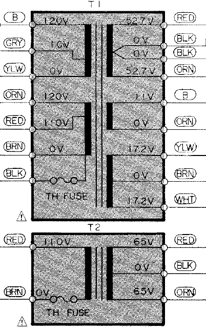

Peter D. schrieb: > Wenn T2 nur eine kleiner Trafo ist Der T2 liefert bestimmt den Strom für die Endstufe vermute ich. Das wäre etwas viel Last für die T1-Wicklung im Disco-Betrieb. Also besser Vorschalttrafo! Falls der ausbrennt, ist er leichter zu ersetzen.

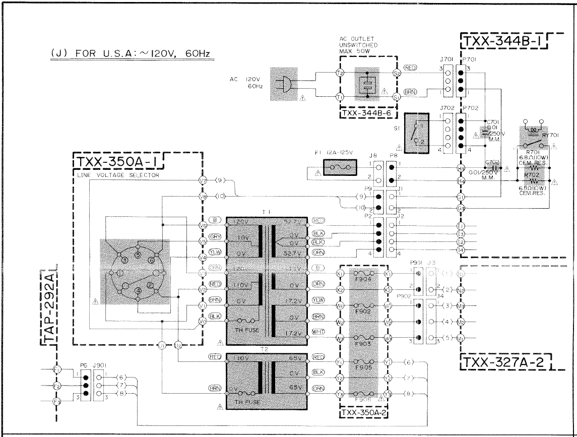

Danke erst mal für all die Beiträge! Im Anhang nochmal der ganze Schaltplan. Scheinbar ist bei der EU Version auch ein 110V Trafo verbaut. Allerdings kann ich nicht sagen, wie es mit der japanischen Version aussieht. Die ist nicht im Manual.

nachtmix schrieb: > Der Hauptrafo dürfte der T2 sein Glaube ich nicht. Die 2x52,7V Wicklungen könnte die Stromversorgung und 2x65V von T2 könnte als Hilfsspannung für die Endstufe sein.

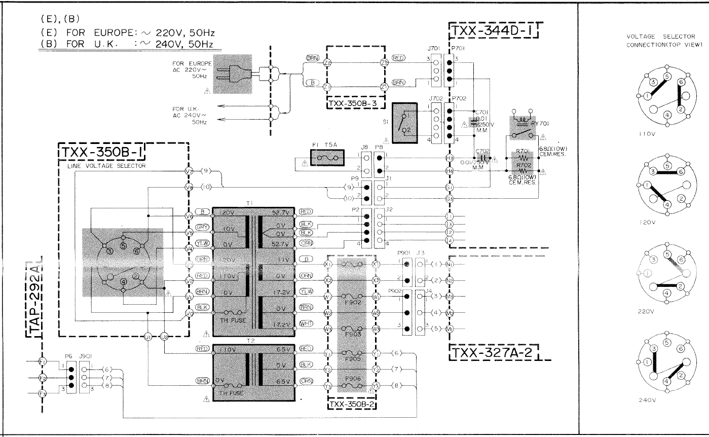

Clément K. schrieb: > Im Anhang nochmal der ganze Schaltplan. Und hast du mal "Line Voltage Selector" übersetzt? Das Ding ist umschaltbar für alle gängigen Netzspannungen.

Tany schrieb: > Glaube ich nicht. Die 2x52,7V Wicklungen könnte die Stromversorgung und > 2x65V von T2 könnte als Hilfsspannung für die Endstufe sein. Genau.

Tany schrieb: > Glaube ich nicht. Die 2x52,7V Wicklungen könnte die Stromversorgung und > 2x65V von T2 könnte als Hilfsspannung für die Endstufe sein. Ja, dadurch hat man weniger Abwärme bei Vollaussteuerung. T2 wurde nachgerüstet, weils im Gerät zu heiß wurde.

Netiqette? Jetzt wo MEHR Schaltung sichtbar ist, sieht man auch, daß der T2 über den Umschalter mit an die Wicklung von T1 geschaltet wird. Somit ist er auch bei 230V richtig versorgt über T1. Also abwarten was aus Japan geliefert wird! Foto wäre schön.
#5250864
Clément K. schrieb: > Danke erst mal für all die Beiträge! > Im Anhang nochmal der ganze Schaltplan. Warum mache ich mir überhaupt die Mühe und schreibe: Der Andere schrieb: > Oft hatten damals "gute" Verstärker Umschalter um sie an 110/120 und > 220/230V betreiben zu können. Was zum Geier denkst du ist der Line Voltage Selector für?

Natürlich gabs die Victor auch in Europa, die gibt bloss keiner her. Aber nicht umsonst wird ja die Version E und UK im Schaltplan beschrieben. Ob allerdings die reine Japan Version den gleichen Trafo hat, bleibt abzuwarten. Die US Version muss da kein Hinweis sein, wenn die auch in Kanada vertrieben wurde.

Also nochmal zum Überblick: Im Service Manual ist die EU und US Version des Schaltplans. Der Voltage Selector ist nur bei den beiden vorhanden. Ich plane ja einen Japan Import und diese Geräte haben (wie schon erwähnt) KEINEN Selector! Daher würde ich den Vormittag nicht als nutzlos erachten!
Clément K. schrieb: > Daher würde ich den Vormittag nicht als nutzlos erachten! Es ist aber nutzlos eine Schaltplan zu posten der mit dem Gerät, das Du kaufen möchtest, relativ wenig zu tun hat. Seh zu daß Du einen Spartrafo mit 230/100V bekommst. Das ist die sauberste Lösung.
