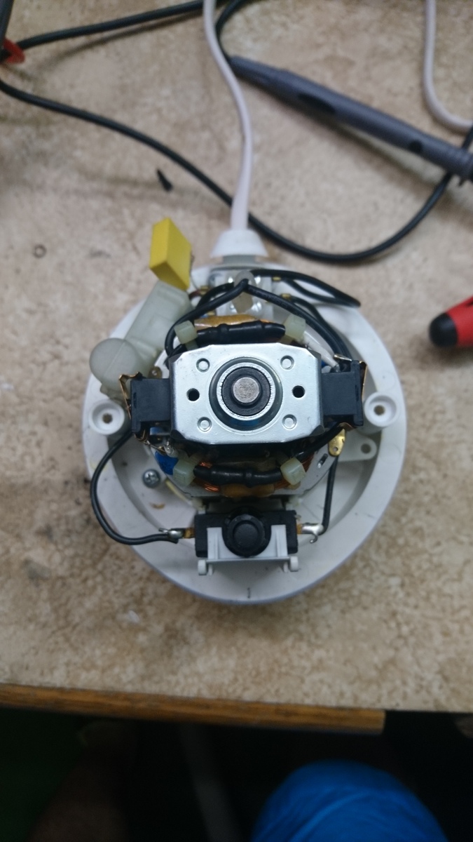

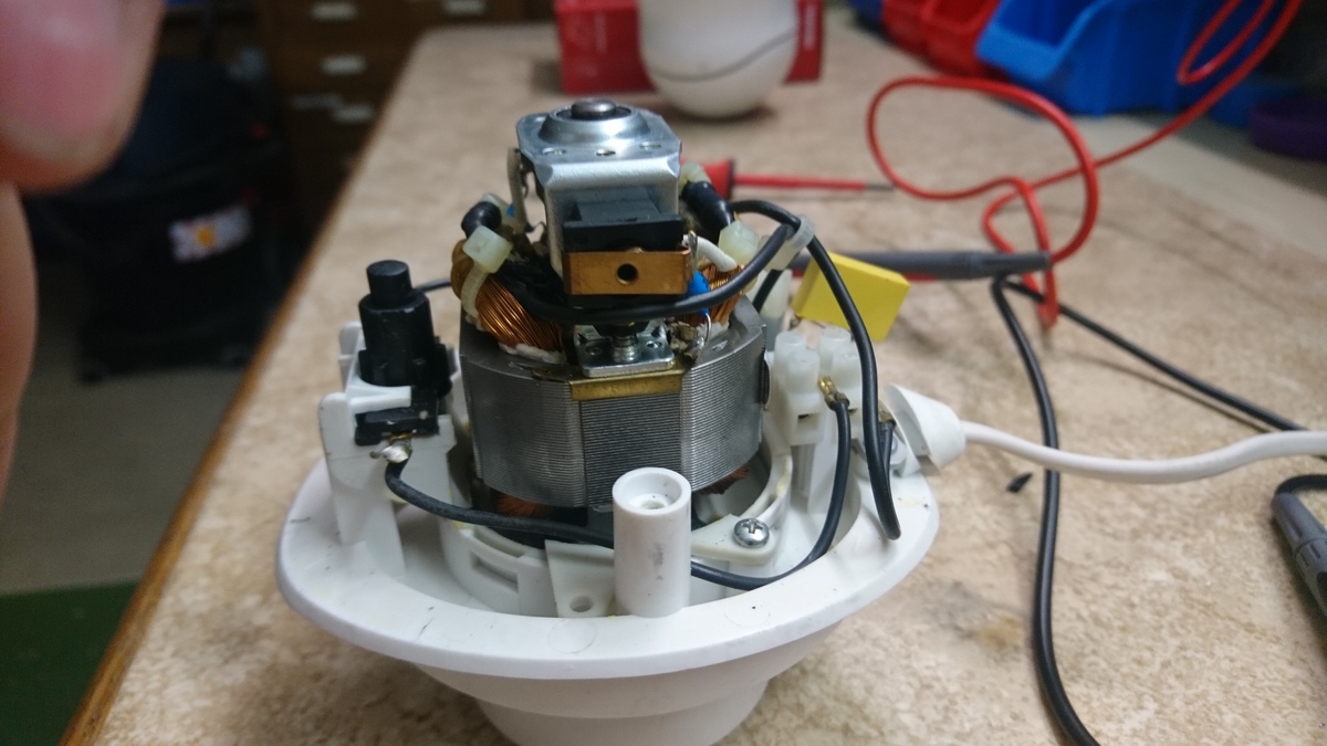

Hallo ich habe einen Motor einer Küchenmaschine. Sobald der schwarze Knopf betätigt wird passiert leider nichts. Ich habe schon die Federn der Kohlen ausgezogen da diese nicht mehr richtig drückten. Auch den Schalter habe ich überprüft. Leider habe ich wenig Erfahrung mit Monitor. Kann mir jemand helfen was ich hier noch versuchen könnte?

Das ist ein sogenannter Universalmotor. Gehen die Verbindungen sauber durch bis zu den Kontakten an den Kohlebürsten? Am besten mißt man hier mit dem kleinen Ohmmessbereich, damit man die Zuleitungen von den paar 10 Ohm Widerstand der Wicklungen unterscheiden kann. In solchen Teilen sind manchmal sehr versteckt in den Leitungen ganz kleine Sicherungen. Bei Bild DSC_0492.JPG kam mir so der Verdacht.

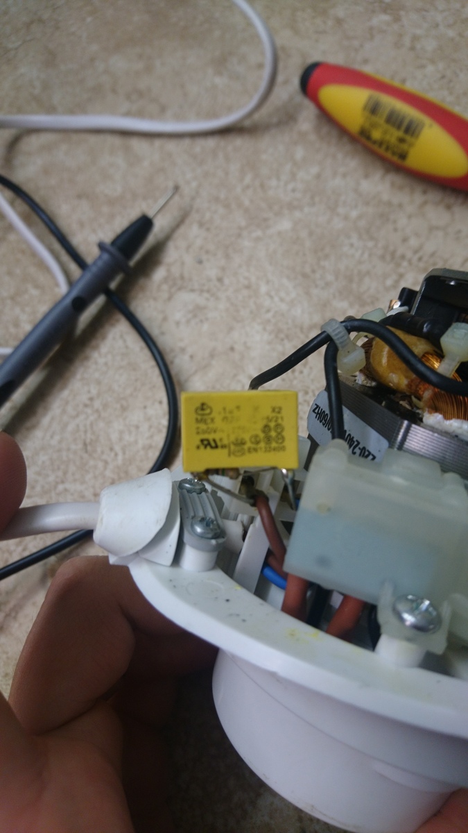

hinz schrieb: > Ma X. schrieb: >> hinz schrieb: >>> Dieter schrieb: >>>> In solchen Teilen sind manchmal sehr versteckt in den Leitungen ganz >>>> kleine Sicherungen. >>> >>> ACK, Temperatursicherungen, nahe an den Statorwicklungen. >> >> Einfach auf Durchgang prüfen? > > Ja. Also diese Temperatursicherungen haben beide einen Durchgang. Die Drähte kann ich nicht ganz vervolgen. Ich habe von L und N einen Durchgang zu einer Kohle. Wo die zweite hingeht erkenne ich nicht.

Ma X. schrieb: > Hallo ich habe einen Motor einer Küchenmaschine. : > Leider habe ich wenig Erfahrung mit Monitor. Monitor ? Kenne ich nicht als Küchenmaschine... ;-) Ich sehe in den Bilder jedenfalls unangeschlossene Leiter mit schwarzer Isolation, bei der Lüsterklemme...

Ma X. schrieb: > Also diese Temperatursicherungen haben beide einen Durchgang. Sind vermutlich auch nur Entstördrosseln. Bei so einem Motor liegen Stator- und Ankerwicklung in Reihe. https://de.wikipedia.org/wiki/Einphasen-Reihenschlussmotor Am besten misst du den Widerstand zwischen den Kohlen und drehst dabei den Motor langsam per Hand. Dann misst du zwischen einer Kohle und Netzeingang, dann zwischen der anderen Kohle und Netzeingang. Dann mal die Messpitze an den anderen Netzkontakt und wiederholen. Es muss bei allen Messungen Durchgang sein, mal mehr, mal etwas weniger.

Du hast aber die Bürsten wieder richtig montiert? Im Bild sind sie es nicht.
der schreckliche Sven schrieb: > Du hast aber die Bürsten wieder richtig montiert? > Im Bild sind sie es nicht. Ja habe ich gemacht.
