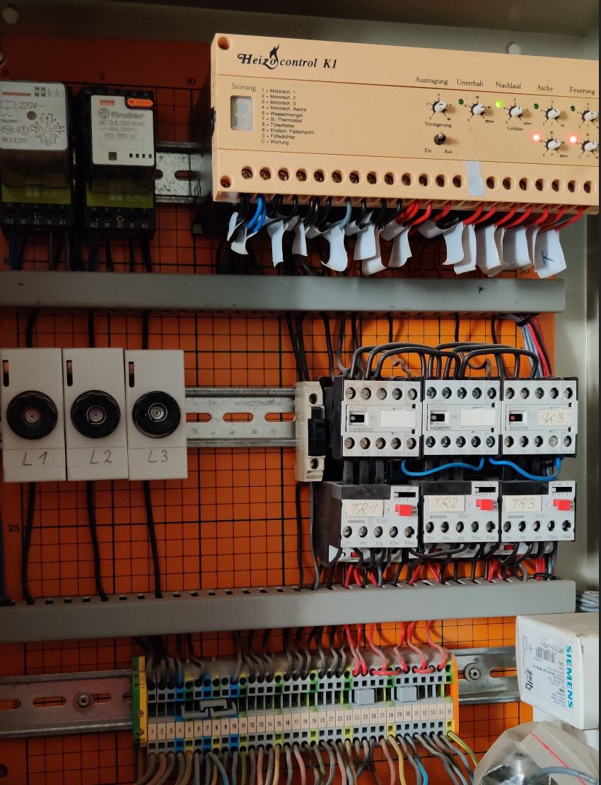

Hallo, kann ich die beiden Motoren anbei dauerhaft über einen Frequenzumrichter ansteuern? Hintergrund ist, dass sie auch bei einphasiger Versorgung des Hauses funktionierten sollen. Die Lösung soll möglichst -preiswert -robust und -effizient sein

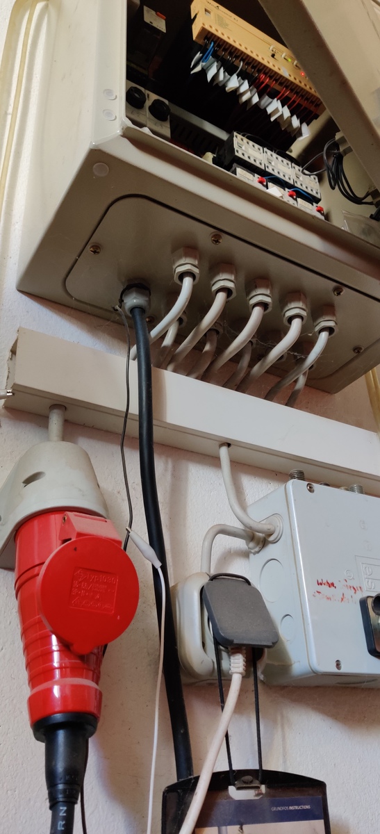

Also der Schaltschrank der Heizung - in dem die beiden Motoren angeschlossen sind - ist mit einer Drehstromleitung an einer Drehstromsteckdose angeschlossen. Hier möchte ich gerne einen FU dazwischenschalten. Hintergrund ist, dass das Haus bei Stromausfall über eine Batterie und eine Umschaltbox einphasig versorgt wird. Was für einen FU könnte ich in dem Fall nehmen?
H. C. schrieb: > Was für einen FU könnte ich in dem Fall nehmen? In dieser Konfiguration müsstest du eine Umschaltung vornehmen, wenn dir zwei Phasen wegbleiben. Dann gibts nämlich keine 400V Drehstrom mehr, den die Motoren direkt im Sternbetrieb vertragen, sondern nur noch 230V gegen Null. Dann muss der FU ran, der kann aber nur 3 x 230V am Ausgang liefern. Dafür müssten für volle Motorleistung beide Motoren auf Dreieck umgeklemmt werden. Du merkst, das es nicht so einfach ist, wie es am Anfang aussieht.

Hier noch ein paar Bilder vom Schaltschrank, um die Problematik besser verständlich zu machen. Ich hab nun mal diesen Frequenzumrichter ST 500 1.5kW 230V herausgesucht: https://www.sourcetronic.com/shop/de/frequenzumrichter-st500-230v.html Brauch ich für das Haus dann auch diesen Funkentstörfilter für das Haus? Und brauche ich im Bedarfsfall dann den FU einfach nur umzustecken? Bzw. könnte ich das nun einfach einmal testen, ohne das mir was kaputt geht?

1. Um dir weiterhelfen zu können benötigen wir einen Schaltplan des Schrankes. 2. Ist die Steuerung oben rechts 1phasig +N oder 3phasig angeschlossen + N? 3. Niemals den FU VOR die Steuerung anschließen. Das wird sie höchstwahrscheinlich nicht überleben. Hier mal mein Vorgehen wenn die Steuerung 1phasig versorgt wird (für einen genauen Plan ist der Schaltplan zwingend notwendig) 1. Kläre welche Phase beim Stromausfall noch versorgt wird und schließe die Steuerung an diese Phase an. 2. Baue den FU ein und schließe ihn ebenfalls an diese Phase an. Am besten mit einem Schütz davor, welches ihn bei Stromausfall auf diese Phase schaltet. 3. Baue "Überbrückungsschütze" ein, welche bei Stromausfall die Motoren weg vom Netz und auf den Ausgang des FU verbinden. 4. Baue eine Stern Dreieck Umschaltung für die Motoren ein, die den Motor bei Stromausfall in Dreieck schaltet. 4. Mache dir Gedanken wie du die Steuersignale auf den FU schaltest. Eventuell über Trennrelais oder lass die Steuerung das Schütz vor dem FU ansteuern und programmiere den FU so, dass er mit der gewünschten Frequenz/Drehzahl beim Einschalten "losläuft". Einen Schaltplan kann ich dir gerne zeichnen, wenn du den kompletten Schaltplan des Kastens hochlädst MfG Patrick

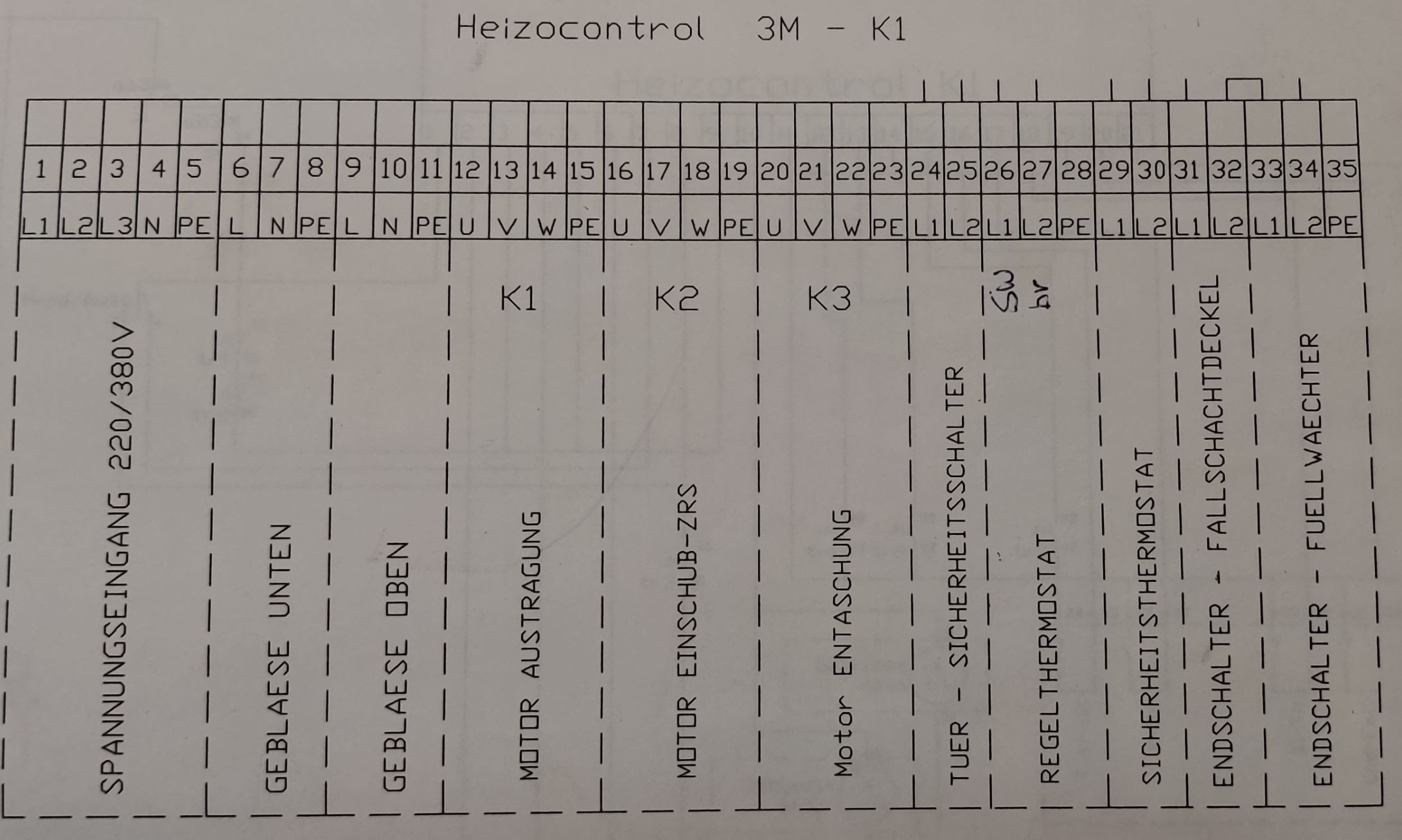

Einen Schaltplan direkt habe ich nicht, nur hier die Belegung der Anschlussleiste.

Moment - willst du nur die Motoren an den FU anschließen oder den ganzen Schrank, inklusive Steuerung? Letzteres wird definitiv nicht funktionieren.
Noch eine Variante, die eventuell geht (nur, wenn keine weiteren Drehstromverbraucher da sind!) -ganze Heizung nur mit 230V betreiben (L1,N). Ggf auch L1,L2 und L3 brücken. -Motoren fest auf Dreieck umklemmen -Umrichter ebenfalls an L1 und N -3 externe Drehstromschütze 230V, jeweils angesteuert von U (Klemme 12,16 und 20), die dann die einzelnen Motor auf den FU schalten Das wäre die Variante ohne Eingriffe in die Heizung. Noch einfacher wirds, wenn du intern umverdrahtest, also die Versorgungsseite der internen Schütze schon direkt auf den FU legst. Alles nur machen wenn du weisst was du tust :-) Erster Test wäre: L2,L3 abklemmen (oder Sicherung raus) und schauen ob die gesamte Anlage an sich bis auf die Motoren noch funktioniert. edit: dagegen würde sprechen: -Wasserpumpe(n), Abluftpüsterich mit 3-Phasenstrom? -installierte Phasenüberwachung?
