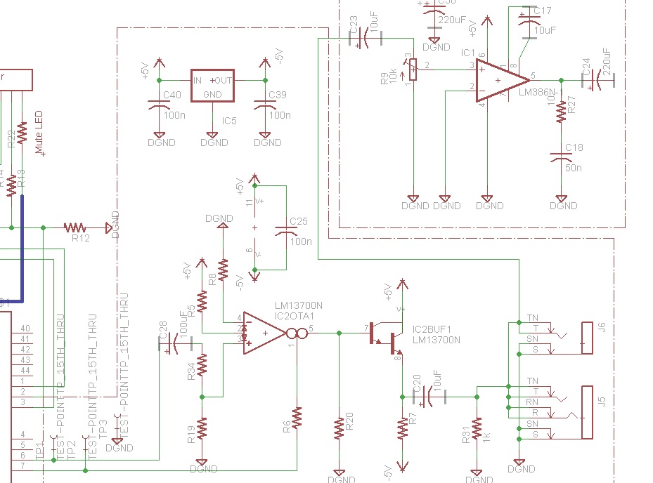

Ist dieses Prinzipschaltbild richtig?
Vom µC kommt von P6 ein analoges Signal z.B. ein Sinus, DC 0-5V. Über
den Elko trenne ich dieses vom DC Anteil und ich habe das Signal im
Bereich von -2.5V bis +2.5V. Über einen SPannungsteiler nach dem Elko
dämpfe ich das Signal auf einen gewünschten Pegel im mV Bereich (welcher
wäre hier ratsam?).
Den LM13700 gebe ich -5V aus einem 79L05. Braucht dieser noch Elkos?
Damit hat dieser eine symmetrische Spannung von +-5V.
Von P7 kommt ein Steuersignal 0-5V. Bei 5V soll das Signal auf der
Klinkenbuchse Line Pegel haben, also ca. 2V - bei 0V wäre ideal, dass es
still ist, da könnte man aber in SOftware etwas nachhelfen.
Also gehts um R5, R7, R6 und R20. Hier werde ich nicht ganz klug, wie
ich diese nun berechnen muss. Vll. kann man mir hier etwas helfen?
Meine Berechnung:
R5 = 4,3V/0,001A = 4,3k
R6 = (5V + 5V-2*0,7V) / 0,001A = 8,6k
R8 = 0 Ohm (ok?)
Input sollte kleiner als 60mVpp sein, also nehme ich 20mV und einen
Spannungsteiler von 125k - 1k.
Eine zusatzfrage habe ich noch: Kann ich den LM386 oben rechts so
anschließen? Oder sollte da noch ein Buffer daziwschen? Kann ich den
auch mit symmetrischen +/-5V betreiben? Dann muss ich alle
Massenaschlüsse mit -5V ersetzen oder?
PS: Überall steht Digital Ground, aber die Masse wird natürlich
sternförmig vom digitalen Schaltungsteile getrennt.
Vielen eventuellen Dank schonmal!
#4846415
Sehe ich das richtig? Du legst +5V an den Eingang eines 79L05 und
glaubst (hoffst?) daß dann -5V aus dessen Ausgang kommen? Muhaha!
Das wird nicht funktionieren. Ein OTA wie der LM13700 ist ein strom-
gesteuertes Bauelement. Entscheidend ist der Strom, der in den
Steuereingang fließt. Bezugspunkt ist dabei die negative Versorgungs-
spannung, bzw. eine Spannung zwei Flußspannungen darüber. Einfach mal
die Innenschaltung ansehen.
Wenn du den LM13700 mit +/-5V versorgst und über einen Widerstand von
sagen wir mal 10K eine Spannung zwischen 0V und 5V anlegst, denn kriegst
du einen Steuerstrom zwischen ca. 0.37mA und 0.87mA. Da die Verstärkung
proportional zum Strom ist, kannst du sie also auch nur um einen Faktor
von ~2.35 respektive ~7dB verstellen.
Gast #4846433
Ja, das mit dem 79L05 habe ich bereits gesehen, sowas dummes. Ich
benutze da jetzt einen Lt1054.
Ich habe mich für die Dimensionierung von meinem R6 an das Datenblatt
gehalten. Dort steht, dass für den Bias Input zwei mal 0,7V abgezogen
werden muss. Sprich 10V-2*0,7V = 8,4V
8,4V / 0,001A = 8,4kOhm
Laut Datenblatt , so wie ich das gelesen habe, wird 1mA empfohlen und
2mA ist auch das maximum zulässige, das wären 4,2kOhm.
Aus dem Elektronik Kompendium:
    gm = 10mS = 10mA/V
    v = gm * R = 10mA/V * 10k = 10mA/V * 10V/mA = 100
Also wenn ich einen Biasstrom von 0,5mA nutze (maximal) und 10k, dann
hätte ich bei 5V (dann ist der I Bias = 0,5mA) eine Verstärkung von 100
und somit 2,2V am Output (bei 0,02V Input)?
Oder rechne ich hier falsch?
Gast #4846588
Nachtrag: Ich glaube ich verstehe den Einwand. Figure 8 aus dem
Datenblatt, ich muss mit der Steuerspannung runter auf -5 bis +5V Volt
und nicht nur 0 bis +5V oder?
Kann ich die 0-5V benutzen, um einen Logiclevel Transistor anzusteuern,
welcher als Spannungsteiler wirkt? Wenn dieser vollgesperrt ist liegen
-5V am Iabc und wenn der komplett durchschaltet annähernd +5V?
Geht diese Kurve  IMMER von -15 bis +15V, auch wenn ich den LM13700 mit
+-5V betreibe? Kann ich mir irgendwie nicht vorstellen?
#4847020
Ja. Genauer gesagt muß deine Steuerspannung (vor dem Widerstand) bis auf
mindestens -3.7V runter gehen. Denn erst dann wird der Steuerstrom in
den OTA auf 0 gefallen sein. -5V geht natürlich auch, aber dann hast du
einen Totbereich bis ca. -3.7V
Nicht wirklich. Das geschickteste wäre eine gesteuerte Stromquelle, z.B.
ein pnp-Transistor mit der Basis an besagten 0..+5V und dem Emitter über
4.3K an +5V. Kollektor dann an den OTA. Dann fließen bei 0V an der Basis
ca. 1mA in den OTA und bei +4.4V nur noch 0mA (beachte die Negierung).
> +-5V betreibe?
Natürlich nicht. Wie gesagt: der Bezugspunkt ist 2 Flußspannungen
oberhalb der negativen Versorgung. Die Differenz zur Steuerspannung
geteilt durch den Vorwiderstand ergibt den Steuerstrom. Und die
Verstärkung des VCA ist proportional zu eben diesem Strom.

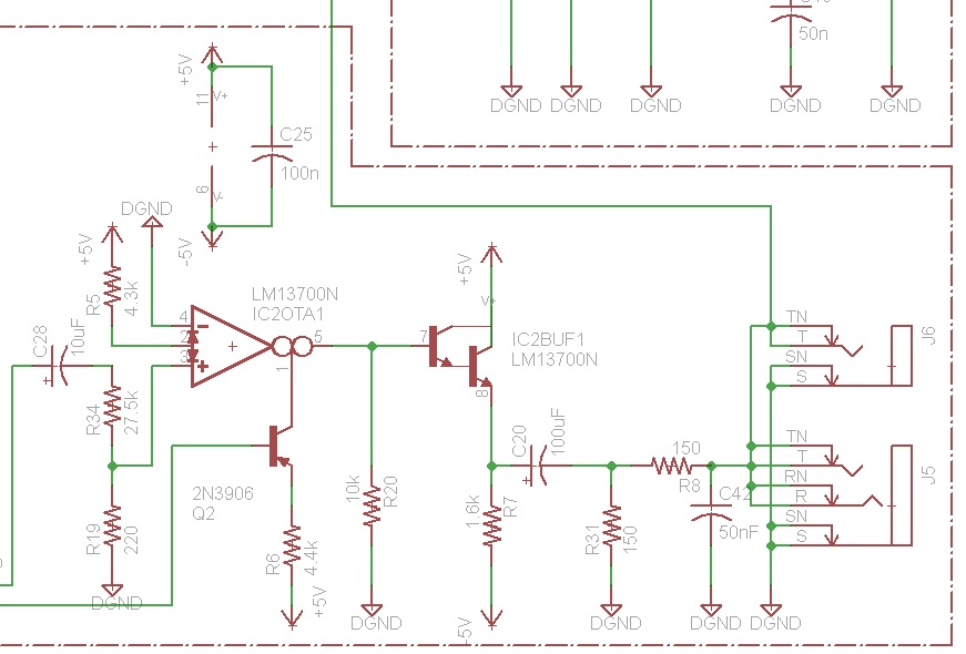

Also hier meine aktuelle Schaltung. Symmetrische +-5V aus 7805 und 7905.
Pin 4 auf Masse 0V.
Pin 3 nimmt das Signal (0-5V). Dieses ist durch C28 vom Gleichstrom
entkoppelt und wird über den Spannungsteiler auf 0,02Vpp gedämpft.
Pin 2 begrenzt Iabc auf 1mA: 4.3V/0,001 = 4.3k (später E-Reihe).
Pin 1 kriegt eine Konstantstomquelle vom µC. R6 = 4,4V/0,001 = 4.4k
Durch R20 liegen bei 1mA ibias 100 fache  Verstärkung und somit 2Vpp an
R20 an.
    gm = 10mS = 10mA/V
Wie ich R7 dimensionieren soll verstehe ich noch nicht so ganz, aber
danach ist ein Bandpass von 15Hz-20kHz mit einer Ausgangsimpedanz von
300 Ohm.
Wäre das soweit korrekt?
Gast #4849978
Hallo nochmal,
ich habe die Schaltung jetzt aufgebaut auf einem Steckbrett. Ich habe
symmetrische +-5V und habe den Eingang + auf Masse gezogen. Die
Steuerspannung nehme ich von einem Potentiometer, welches ich durch
einen Rail-to-rail Opamp Buffer nutze.
Jetzt sehe ich das Phänomen, dass ich mit dem Poti (drehen..) nahezu
linear am Stromausgang Pin5 vom LM13700 0-5V einstellen kann.
Nach der Berechnung sollten es a) nur max. ca. 2 V sein und b) schon gar
nicht, wenn ich beide Eingänge aus GND lege.
Was mache ich falsch?
#4850175
Du legst beide Eingänge an GND. Der OTA hat eine Offset-Spannung und
wenn du die Steilheit (vulgo: Verstärkung) hoch drehst, verstärkst du
auch die Offsetspannung mit. Die Eingänge müssen über passende (zum
Linearisierungsstrom) Widerstände nach GND abgeschlossen werden.
Zweckmäßigerweise per Poti abgleichbar auf Offset-Minimum.
Siehe Figure 3. im Datenblatt.
Gast #4850343
Ich habe dem negativen Eingang mit 220 Ohm gegen Masse geschaltet und
vor dem positiven Eingang einen Spanungsteiler von 220 Ohm (gegen Masse)
und 27k Ohm (gegen +5V).
Wenn ich über einen Elko ein Signal 0-5V Sinus an den Spannungteiler
anlege, kann ich dieses jetzt tatsächlich über das Potentiometer regeln.
Zwei Dinge fallen mir auf:
a) ein starkes Rauschen. Das Eingangssignal lege ich auf 20mV über den
Spannungsteiler, das Rauschen ist nochmal genauso stark. Ist mein Ansatz
falsch  oder muss ich das Rauschen reduzieren? Ich will erst die 0-5V
Sinus auf 0,02V dämpfen und anschließend auf den gewünschten Level
verstärken. Liegt das an den nicht verbundenen Eingängen des anderen
OTAs? Ich benutze als SPannungsversorgung einen 7805 und 7905(dieser
über eine Batterie). Hinter beiden habe ich ein 100nF und 100uF. Auf dem
Steckbrett befindet sich sonst nichts.
Bei viele OPamp Schaltungen ist häufig eine kleine Kapazität parallel
zur Rückkopplung. Gibt es so eine Hilfe hier auch?
b) das Potentiometer regelt nur auf ca. 3/4 der Strecke, dann aber
linear. Kann man das auch noch verbessern?
