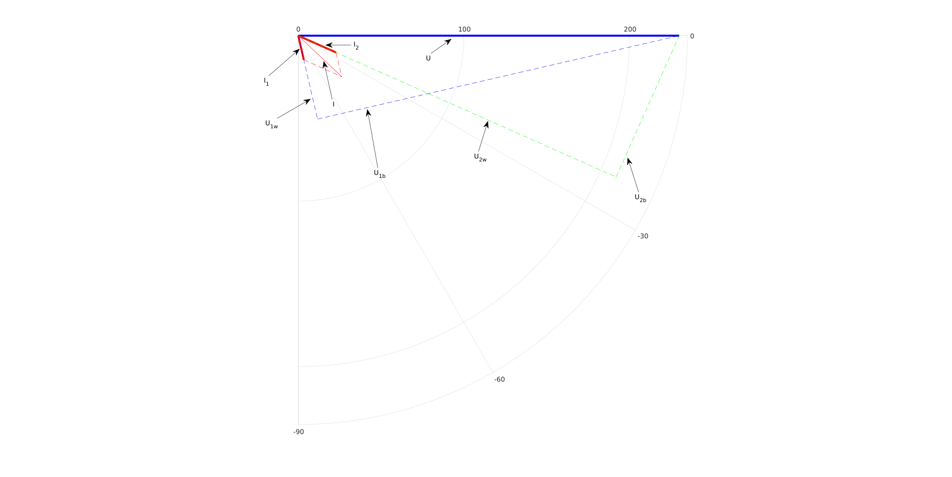

3)
Zwei Spulen mit den Stroemen I=15A und I=25A sind an 230V 50Hz paralell
geschaltet.
Der Phi zwischen U und Strom I=15A betraegt Phi1=77 Grad und zwischen
I=25A und U Phi2=24 Grad
Bestimmen sie Wirskappnungsanteile Uw1 und Uw2, Blindspannungsanteile
Ubl1 und Ubl2, Gesamtstromstaerke I, den Phasenverschiebungswinkel phi
zwischen I und U

Bei der 3) kann man einen sehr umständlichen Weg über Euler gehen indem
man die Netzspannung als "Bezugspunkt" mit 0° im Zeigerdiagramm festlegt
und dann anfängt, alles in Polardarstellung zu übersetzen:
mit der Eulerschen Formel:
Aus Bequemlichkeit rechnen wir fortan mit Effektivwertzeigern und lassen
das sqrt(2) weg. Außerdem verzichten wir auf j*2*pi*50Hz*t im Exponenten
weil wir wissen, dass es sich um ein lineares System handelt und alle
Zeiger sich mit den gleichen 50Hz drehen. Fortan betrachten wir also
keine Drehzeiger sondern feststehende Zeiger mit festem
Phasenverhältnis.
Wir wissen dass der Strom 1 sich um 77° verspätet und daraus kann man
dann in einem Schritt über die Eulersche Formel die Wirk und
Blindanteile ausrechnen:
Das müsste man dann nochmal für den anderen Strom machen und steht dann
vor dem Problem, dass man in Polardarstellung nicht addieren kann. Dann
fängt man also an, wieder zurück in Komponentendarstellung zu
übersetzen:
Deshalb spart, wer das verstanden hat, sich die ganzen Formalitäten und
liest das sin(-77°) und cos(-77°) und sin(-24°) und cos(-24°) direkt aus
einem kleinen Diagramm ab.
Dann hat man
Weil jetzt wieder Phasenwinkel gefragt ist, wandelt man in
Polarkoordinaten über Euler:

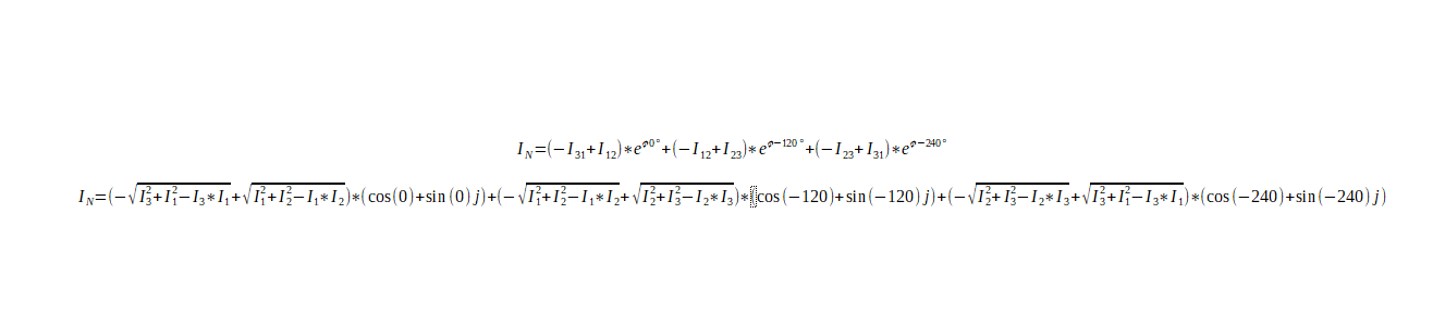

OP #5717983
So ich grabe den Thread mal wieder raus.
Diesmal geht es um Neutralleiterstrom bei asymmetrischer Last.
Ich habe mir mal gedacht, da koennten komplexe Zahlen auch helfen.
Da habe ich mir gedacht der Neutralleiterstrom ist I1+I2+I3, wobei ich
ja dann erst I12, I23 etc. ausrechenn muss, und dann die rellen I1, I2,
I3 jeweils mit e^phi0 grad, e^phi-120 grad, e^phi-240 grad
multipliziere.
Das ganze ausgeschrieben ist aber bestimmt eine halbe Seite, gibt es da
einen schnelleren Weg wenn die rellen I1, I2, I3 bekannt sind?
Ergebnis war jedoch richtig.
Und wie sieht es aus wenn ich Wirkwiderstaende gegeben habe, dann habe
ich ja keinen komplexen Teil dort der sich wegkuerzen kann.
Habe dazu folgende Aufgaben:
1) In einer Sternschaltung mit 3 Wirkwiderstaenden fliessen folgende
Leiterstroeme I1 = 2, I2=3A, I3=5A. Berechnen sie den Strom durch den
Neutralleiter.
2)
Die Sternschaltung aus drei Wirkwiedersataenden ist an ein 400V Netz
angeschlossen.
R1=30 Ohm R2 = 60 Ohm R3 = 40 Ohm
Ermitteln sie die Leiterstroeme I1 I2 I3, und die Strangspannungen
USTR1-3, und den Strom durch den Neutralleiter.

OP #5721103
So habe ich das hier gemacht.
Kriege das leider nicht von LibreMath ins LaTex format. Daher als Bild
Leider ist das ganze schon ziemlich sperrig.
Die 2. Zeile zeigt wie ich das in den Taschenrechner eintippe.
Ich muss das leider immer so machen, da mein Taschenrechner bei der
eulerschen Formel meckert.
#5721114
Neutralleiter.
Statt -240° kann man hier auch +120° benutzen da sin und cos periodisch
