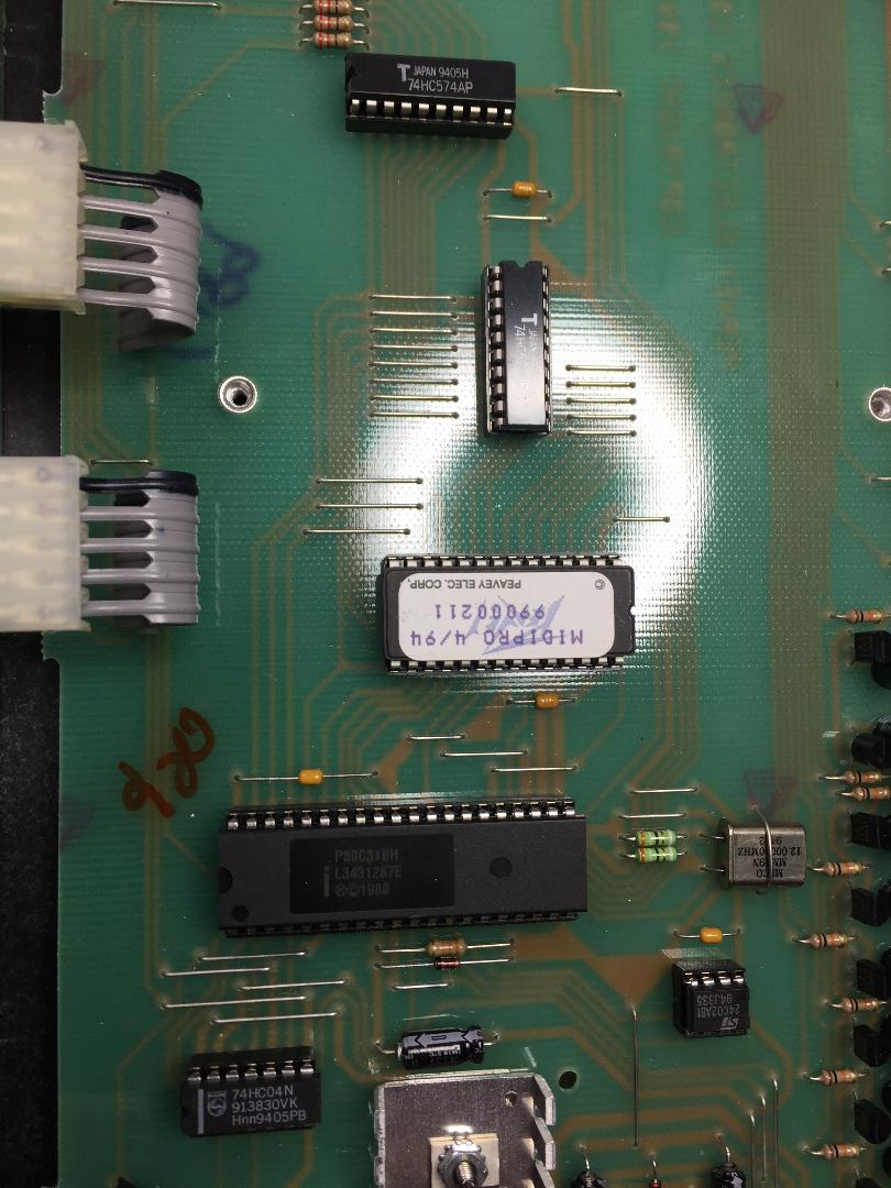

hier ein Foto der Platine
ich vermute es nur...ich werde nachher noch weitere Fotos nachliefern, muss gleich leider los zum sonntaglichen Familien-Besuch :-)
#6981515
Oliver F. schrieb: > hier ein Foto der Platine hübsch... Leider kann man keine Bauteilbeschriftungen erkennen. Wo ist denn "dein" NVRAM? Bzw. wie heißt es?

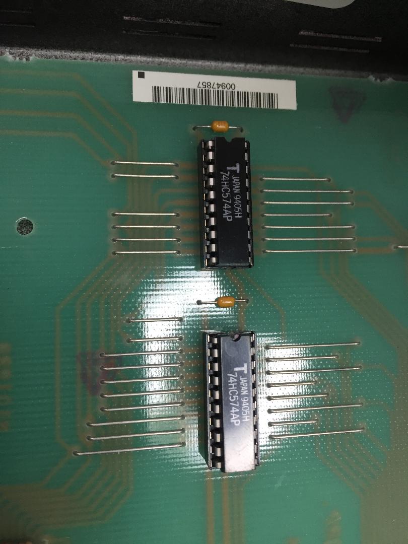

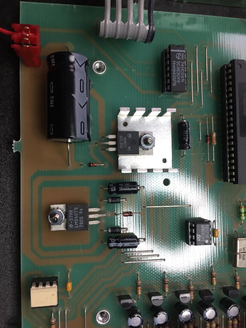

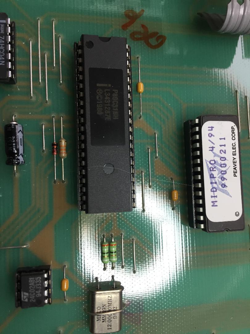

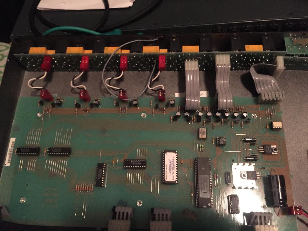

hier weitere Fotos der Platine
#6981570
Oliver F. schrieb: > hier weitere Fotos der Platine Der 24C* könnte ein Kandidat sein, mach mal bessere Fotos von dem Ding. Oder google das Datenblatt.
Scheinbar ein 24C02 EEPROM (Links neben dem µC auf dem Bild 2)
Das "Gedächtnis" ist wohl der 24C02 auf dem letzten Foto. Erfreulicherweise auf Sockel und damit einfach austauschbar.
Der kleine 8Beiner 24C02 ist ein serielles EEProm! Kann ich leider nicht mit deiner Fehlerbeschreibung in Einklang bringen! Hatte ich noch nie und hab nicht im geringsten ne Vorstellung von, wie das gehen sollte. ?-/

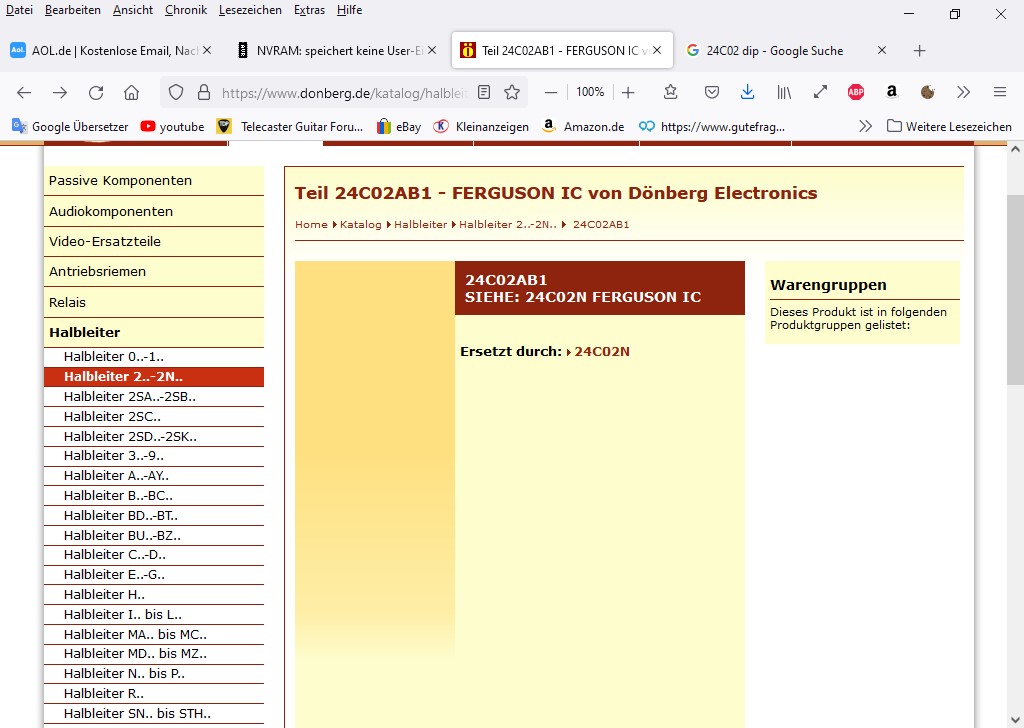

ok,brauch ich da "Spezialbesteck" um das zu tun? Bin leider kein Microcontroller-Fachmann... und geht dieser hier: https://www.donberg.de/descript/2/24c02n.htm
Oliver F. schrieb: > ok,brauch ich da "Spezialbesteck" um das zu tun? Nein, der Chip ist ja gesockelt. Vorsichtig mit Pinzette oder kleinem Schraubendreher raushebeln und merken, wo die Kerbe ist. Oliver F. schrieb: > und geht dieser hier: > https://www.donberg.de/descript/2/24c02n.htm Ja, der sollte klappen.
Guck aber das du eine 5V Variante erwischt. Es gibt inzwischen Typen, die keine 5V mehr vertragen. Ein leeres EEPROM kann besser sein, als eins mit korruptem Inhalt. Ich hatte mal den Fall, das der Adaptech SCSI Controller 2490UW mit der recht schnell wieder zurückgezogenen Firmware 3.10 gebrickt wurde, wenn man nicht penibel, wie in der Readme angegeben, die Buskabel vor dem Flashen abzog und die Defaultwerte im BIOS aufrief. Wenn der Controller sich tot stellte, half es, den 93C46 gegen einen leeren Chip auszutauschen. Ich habe damals gebrickte Controller auf Ebay gekauft und wieder aufgemöbelt ;-) Meine Vermutung geht dahin, das damals der physische Speicherort einiger Werte sich änderte, der Prüfsummenalgoritmus allerdings gleich blieb. So war die Prüfsumme okay, die Einstellungen gaben aber keinen Sinn. War die Prüfsumme abweichend, dann wurden die Defaultwerte aus der FW im Flash eingetragen.
Danke Dir, geht auch der hier: https://www.ebay.de/itm/224599392737?hash=item344b2ac1e1%3Ag%3AbMgAAOSw0h1hFlAN&LH_BIN=1
Ja, und hier gibts 5 Stück für nur ein paar mehr Mäuse: https://www.ebay.de/itm/360588773212 Das ist auch sicher die 5V Version.
klasse,vielen Dank! :-)
