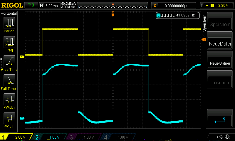

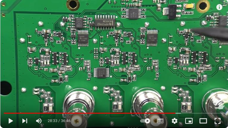

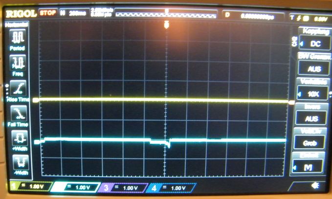

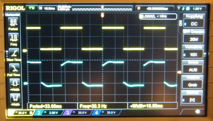

Bei meinem (nur wenig benutztem) Rigol 1054Z ist der Kanal-2 defekt. Das angelegte Signal (bzw. die Null-Linie bei offenem oder kurzgeschlossenem Eingang) schwankt/springt mit niedriger Frequenz unregelmässig auf und ab. Die angezeigte Nullinie liegt dabei im negativem Bereich. Die Schwankungen sind in allen Empfindlichkeitsbereichen nahezu gleich vorhanden. Das Zappeln bewegt sich um etwa zwei Teilstriche der Skala (Foto1 mit offenen Eingängen, Kanal-1 (gelb) ok, Kanal-2 mit der Störung). Auch wird bei Kanal-2 das Signal verzerrt dargestellt (Foto2, Rechteck-Signal vom Funktionsgenerator), wobei dieses bei niedriger Signalfrequenz deutlich sichtbar ist, bei höheren Frequenzen (z.B. Tastkopf-Abgleichsignal) aber nicht auffällt (ausser den besagten Schwankungen). Kennt jemand dieses Problem (und die Lösung/Reparatur)? In welchem Schaltungsteil ist der Fehler zu finden? Da die Störung unabhänig von der Eingangsempfindlichkeit ist, müsste es hinter dem Kanal-2 Vorverstärker und vor dem ADC sein - vermute ich. Im EEVblog-Video wird das Innenleben gezeigt (https://www.youtube.com/watch?v=kb9P1Am9aFU). Demnach sind die analogen Frotends mit vielen diskreten Bauteilen aufgebaut. Welches davon könnte solch eine Störung verursachen? Anhand des Videos bin ich mir nicht sicher, ob mir eine Reparatur gelingen könnte. Das Gerät wurde 2018 bei Batronix gekauft, sollte man es ev. reparieren lassen oder noch als 3-Kanaler weiterverwenden? Bin für Ratschläge dankbar! Gruß Erni

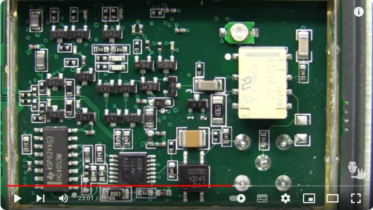

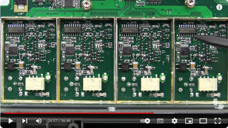

Schau Dir das Relais an. Hatte gerade bei einem dif Tastkopf eines das ich tauschen musste. Hat unzuverlässig geschaltet und war genau das SMD HF Relais auf den Fotos.
Drücke / klopfe mal auf die Oberseite des Relais. Bei mir ließ sich der Fehler dadurch auslösen.

Danke für die Antworten! Das Relais hatte ich nun garnicht in Verdacht, da man zwar das Klicken hören kann wenn man die Empfindlichkeit umschaltet, aber dabei kein Unterschied in der Störung zu erkennen war. Starkes klopfen auf das Gerät hatte auch keine Auswirkung. Aber dieses auszutauschen wäre wohl machbar. Was genau ist die Ursache, schlechte Kontaktgabe oder sind die geschalteten Signalpegel zu klein? Ein originales Fujitsu FTR-B3 wäre dann geeignet, oder gibt es bessere Alternativen? Ich habe noch ein Video angehägt. 3MB, kann es leider nicht verkleinern. Gruß Erni

Vielleicht hast Du es ja schon gesehen, es gibt auch einen teilweisen Schaltplan des Frontends: https://www.eevblog.com/files/Rigol-DS1054Z-Schematic-FrontEnd.pdf
Da gibt es einige Stellen, an denen man Messen könnte, z.B. an den Ausgängen der Operationsverstärker, ob dort die Störung auch auftritt. Die Messung sollte sogar mit einem der funktionierenden Kanäle möglich sein. Wenn die Störung unabhängig vom Empfindlichkeitsbereich auftritt, würde ich das Relais als Ursache eher ausschliessen (unter der Annahme, dass das nur dazu dient, das Dämpfungsglied zu überbrücken).

Hallo Michael, ja, ich würde auf Verdacht tauschen, wenn es Erfahrungen zu dieser Ursache gibt. Aber falls es das Relais sein sollte, dürfte das Problem doch nur bei angezogenem Relais und schlechter Kontaktgabe erfolgen und nicht, wenn das Relais ohnehin offen ist. Ich kann das Klicken des Relais hören, der Fehler tritt aber sowohl vor als auch nach dem Schalten des Relais auf - also auch im offenen Zustand. Deshalb kann das Relais doch nicht die Ursache sein - oder? Ich habe anfangs die Tastköpfe gegenseitig getauscht, der Fehler blieb bei Kanal-2. Das Foto2 zeigt Kanal-1 und Kanal-2 mit BNC-Kabeln und T-Stück verbunden. Auch ohne Signal, mit einem 50 Ohm Abschlußwiderstand um den Eingang kurzzuschliessen, zeigte diese Störung. Wackeln und klopfen an der BNC-Buchse hat keinen Einfluß. Einen Wackelkontakt vermute ich nicht. Auch einen Temperatureinfluß kann ich nicht direkt feststellen. Es tritt schon anfangs auf, kann zwischenzeitlich auch extrem sein oder kurzzeitig kaum sichtbar - es ist aber nie ganz weg. Das Störsignal ist mal springend, mal wellenförmig aber nicht mit konstanter Frequenz. Gruß Erni

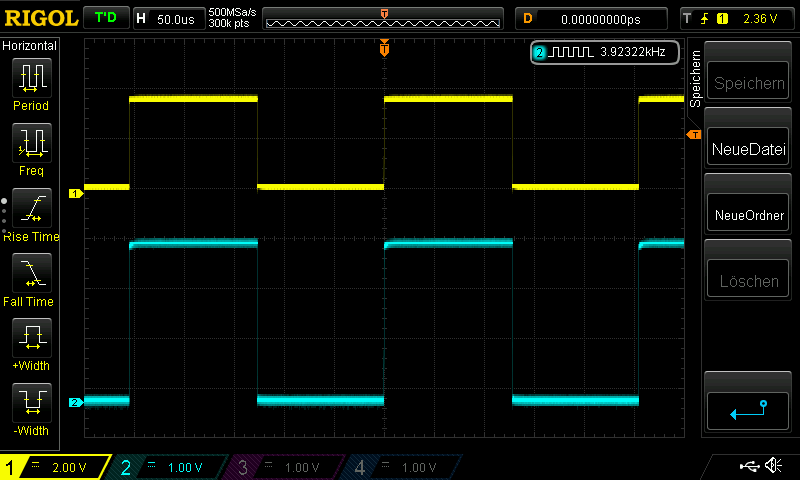

Auch falls eine Reparatur für mich nicht durchführbar sein sollte, möchte ich gerne wissen, was anhand des Fehlerbildes auf eine mögliche Ursache deutet. Da sich das gesamte Signal auf und ab bewegt (s. Video zuvor), könnte es ein Fehler in der Offseteinstellung sein. Die Skizze von Dave Jones zeigt diese um das Poti-IC AD5207 herum aufgebaut (im PDF rechts unten). Aber lässt sich damit auch die Signalverzerrung erklären? Diese Verzerrung ähnelt einem Tiefpassverhalten, ist jedoch nur bei niederfrequenten Eingangssignalen deutlich und nicht bei höheren Frequenzen - ein Widerspruch? Hierzu die Screenshots: Screen_01 Rechteck 4kHz, Screen_02 Rechteck 40Hz. Signale DC-gekoppelt, mit BNC-T-Stück vom Funktionsgenerator. Kanal-1 gelb als Referenz 2V/Div, Kanal-2 1V/Div. Das Springen von Ch-2 um ca. ein halbes Kästchen lässt sich leider nicht per Screenshot einfangen. Im Video https://www.youtube.com/watch?v=lJVrTV_BeGg wird das Frontend weiter analysiert. Im Thread Beitrag "Fnirsi 1014d defekt" hatte Hadmut F. eine starke Offsetdrift, als Ursache wurde ein defekter TL432 gefunden. Leider ist die Schaltung des Fnirsi nicht auf das Rigol übertragbar... Mit Dank für jede Unterstützung Erni
