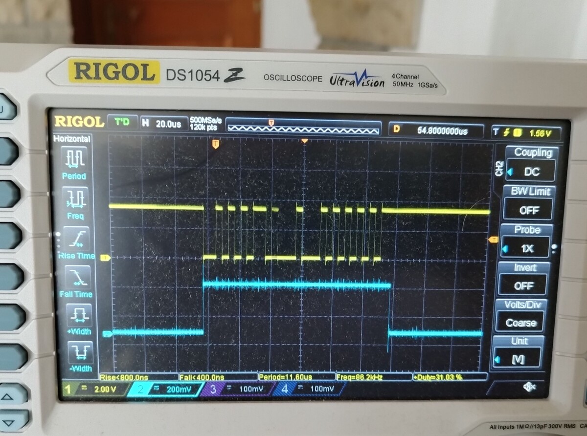

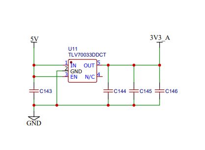

Mein 2 jahre altes Fnirsi 1014D hat eine macke bekommen. Beide kanäle
brauchen häufig eine "base calibration" weil der offset wandert. Und
neuerdings haben beide kanäle synchron ein störsignal überlagert.
Da es beide kanäle genau gleich betrifft nehme ich an es ist irgend eine
referenzspannung die nicht stabil ist. Ein kondensator der kaputt ist?
Ich habe keine ahnung wo suchen. Schaltbild angehängt.

Miss die Welligkeiten vor allem hinter U15, dem Step-Up für die 15V und
10V. Miss Welligkeit auf der 5V Schiene. Prüfe, ob die Störung synchron
zum Backlight Generator ist. So wie ich das sehe, sollte das Gerät in
der Lage sein, seine eigenen Spannungen zu messen, falls es kein zweites
Oszi im Umfeld gibt.

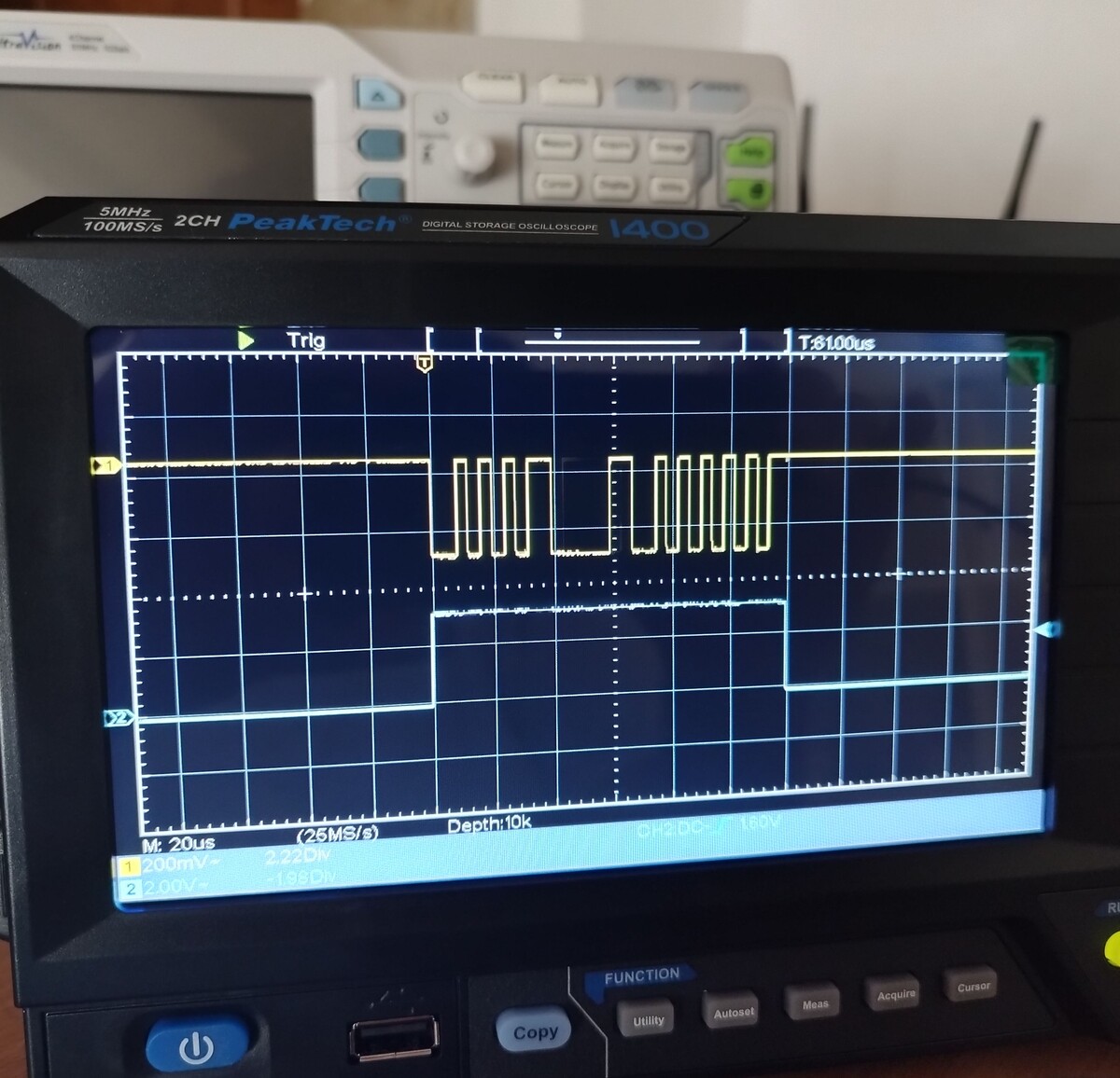

von Hadmut F. (hadmut)
Hab einen beutel TL432 für $2 bestelt, und ein Peaktech P1400 für 130€.
Das peaktech teil ist abgesehen von den schwergängigen knöpfen und dem
unbiegsamen power kabel OK. Intuitiv bedienbar, kein lüfter, gutes
display. Es hat keine zeitachse, man stellt samples/second ein !
Vollwertiger ersatz für's Fnirsi, aber 10x langsamer.

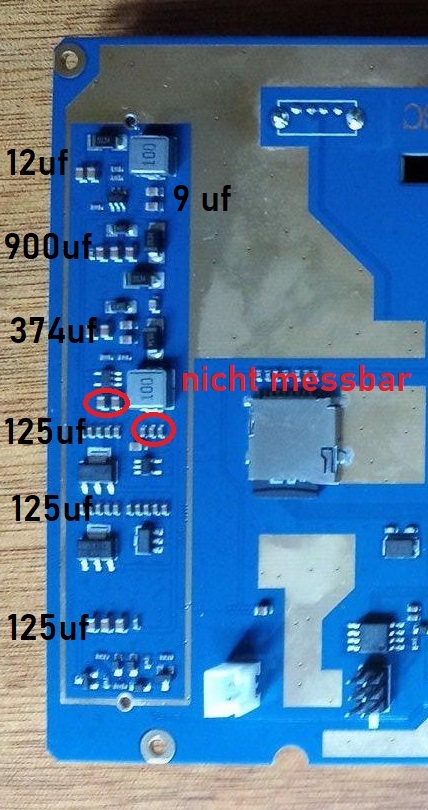

Das deutet auf einen Elko hin. Das gibt es ab und zu, das so ein Elko
wieder besser arbeitet (ESR sinkt), wenn er warm wird.
Normale elkos hat es nirgends. Nur so SMD zeugs.
Ach "gelbe" smd elkos sehe ich keine. Nur die grau-braunen dinger.
Das wird schwierig sein das auszumessen.
Ich nehme an nähe stromversorgung 5V 3.3V 2.5V 1.25V
Gibt auch Elkos in SMD - und die so beliebten MLCC. Was hast du denn
erwartet? THT ist seit Jahrzehnten in der Branche nicht mehr üblich.

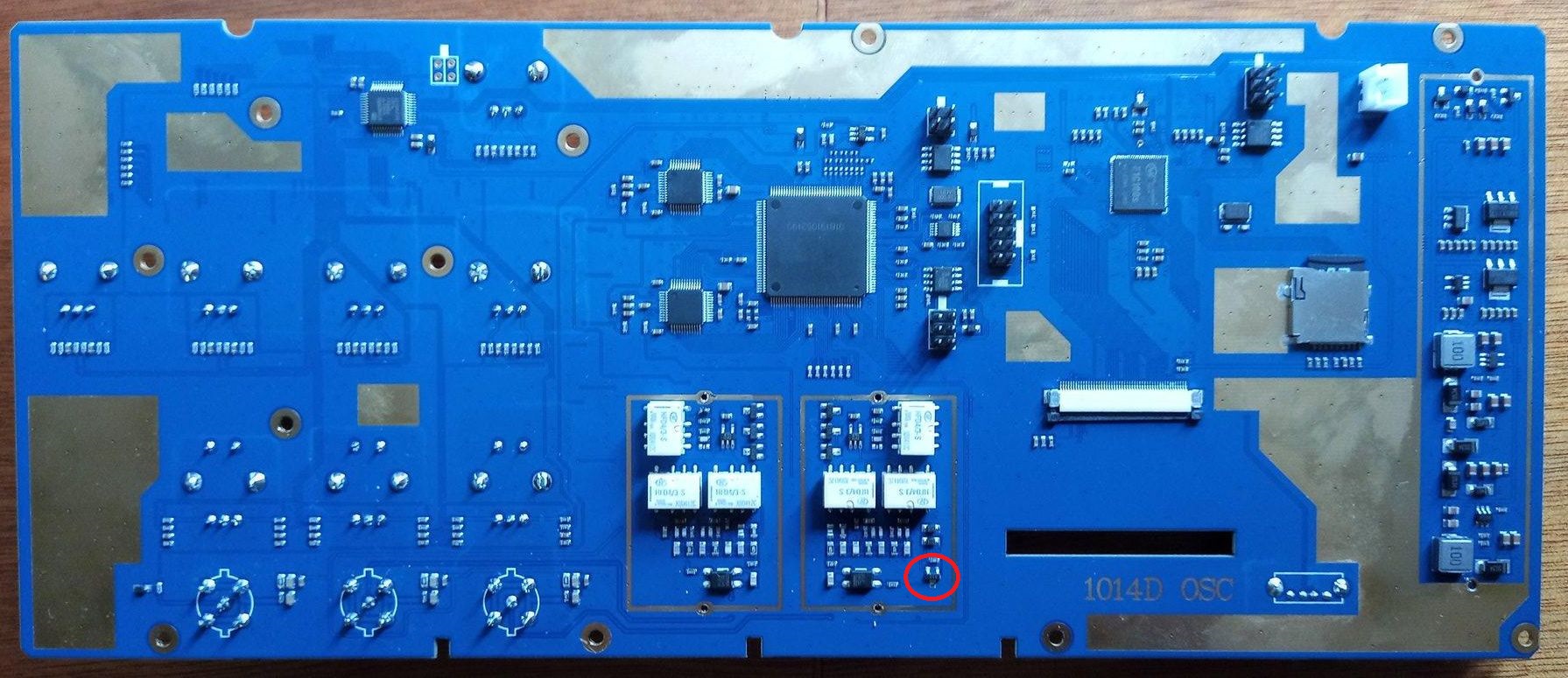

von Harald K. (kirnbichler)
Zeig mal ein Foto der Platine.
Oh. Da ist ja viel drauf:
https://remont-aud.net/_bd/1064/51244864.jpg
Wie mag die Rückseite der Platine aussehen?
Harald K. schrieb:
> Mehr Bilder
https://www.eevblog.com/forum/testgear/new-bench-scope-fnirsi-1014d-7-1gsas/?action=dlattach;attach=1480033;image
Die rückseite hättest du mir zeigen sollen bevor ich alles
auseinandergeschraubt habe! Da ist nämlich gar nix.
Habs gesehen. Die stromregler sind unter der abdeckung. TY

> Wie weiter?
Du kannst Kondensatoren in der Schaltung gar nicht messen. Wie ganz oben
schon vorgeschlagen, miss die Welligkeit im Betrieb.
Da ist ein fehler in der schaltung.
Bei U11 sind eingangs und ausgangs kondensatoren vertauscht.
3V3_A ist die spannung für die AD wandler.
Soll ich da ausgangsseitig noch eine C reinmachen?
Weligkeit messen ... funktioniert nicht.

Ich finde den TL432 nicht. Wo ist der?
Der TL432 ist HIER! Unter dem abdeckblech für kanal 1.
Ersatz hab ich hier, nur keine lust das blech abzulöten.
