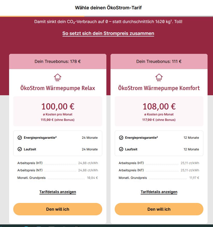

Mal eine andere Frage bzgl. dynamischer Stromtarife. Wo sollte man am besten suchen, oder gibt es Erfahrungen und Empfehlungen welcher Anbieter seine "Kunden" nicht rasiert? Grund ist folgender Artikel aus dem Handelsblatt: "Berlin. Seit Jahresbeginn muss jeder Stromanbieter einen sogenannten dynamischen Stromtarif anbieten. Nach Recherchen des Handelsblatts erfüllen die meisten diese Vorgabe zwar formal, bewerben diese Tarife aber oft nicht.
Vielfach finden Kundinnen und Kunden die Angebote nur in separaten Tarifrechnern, im Hilfecenter oder über die Suchfunktion. Wer nicht gezielt danach sucht, entdeckt sie kaum. Glaubt man Brancheninsidern, hat das einen guten Grund."

Ich habe nicht den Eindruck dass sich in Deutschland irgend ein dynamischer Stromtarif lohnt. Selbst bei Erzeugerpreis 0 bezahlt man am Ende ungefähr 20ct/kWh und das kommt nicht so häufig vor. Meistens ist der Strom teurer. Das Sparpotential gegenüber einem „normalen“ Tarif mit durchgängig 30ct/kWh ist da recht gering. Aber klar, wenn man bei einem 45ct Grundversorger hängt, kann das schon verlockend klingen.
Noch besser ist es, eine Bürgerenergiegenossenschaft zu gründen und ein Windrad an die Ortschaft zu bauen. Gibt aber auch vernünftige private Betreiber. Unser Dorf bekommt so Strom für 27ct/kWh auf mehrere Jahre garantiert, was ziemlich fair ist. Seit dem ist das Gemecker über den Flatterstrom auch etwas weniger geworden ;-)
#7830165
Die dynamischen Tarife sind Neuland für viele Anbieter, das ist erstmal teuer das einzuführen und da haben andere die Nase vorn. Ja, der Durschnittspreis bei Tibber und co ist gerade gestiegen, aber die anderen machen ihren Strom ja auch nicht selber und da werden die Preise auch steigen. Oder die günstigen bunten geben auf und lassen die Kunden im Regen stehen. Es ist jetzt unfair nur zwei teure Monate herauszupicken, im Sommer wird es günstiger und man muss auch hier den Preis über ein Jahr sehen. Abzocke gibt es wohl bei den SmartMetern für die zT horrende Preise verlangt werden.

Das hab ich mir schon fast gedacht! Aber ich hab jetzt auch noch was entdeckt. Zeitvariable Tarife! Eigentlich nix neues HT/NT, nur sind die jetzt weitaus variabler, siehe hier ein Verlauf: https://www.ffe.de/veroeffentlichungen/beitragsreihe-dynamische-stromtarife-tarifarten-vor-und-nachteile-technische-anforderungen/
An den Kurven kann man auch gut sehen, dass der Durchschnittspreis zwischen Konstante Standard-Tarife Zeitvariable Tarife Dynamische Tarife fast identisch ist.
Mein lokaler Versorger bietet 28,29 ct/kWh mit 7,50 €uro/Monat Grundpreis an, knapp unterhalb der Grundversorgung. Als Bestandskunde mit Vertragsbindung bis 12/2025 liege ich sogar noch etwas drunter.
Der Dynamiktarif mit 18,71 ct/kWh plus Spotmarktpreis möchte 19,59 €uro/Monat, was pro Jahr 144 Euro mehr Grundpreis bedeutet.
Rechenaufgabe: Wieviel billiger muß Dynamik pro kWh sein, um den deutlich höheren Grundpreis einzuspielen?

Also der alte Ferrariszähler ist weg und der Digi-zähler ist da, was mich bei Vergleichen der Tarife für Wärmestrom verwunderte ist das der Grund-Versorger-Stromtarif für Speicherheizungen niedriger liegt als der für Wärmepumpen nach nach § 14a EnWG.
Verbrauch: 2.000 kWh/Jahr (HT) 3.600 kWh/Jahr (NT)
Anbieter:E.ON Energie Deutschland GmbH Tarif:Grundversorgung Heizstrom getr. Messung Arbeitspreis:29,07 ct/kWh Grundpreis:19,26 €/Monat 154,93 € Ø pro Monat
Anbieter:E.ON Energie Deutschland GmbH Tarif:E.ON Grundversorgung Wärmepumpe 14a Arbeitspreis:33,53 ct/kWh Grundpreis:26,85 €/Monat 183,35 € Ø pro Monat
Diff.: 28,48 €/monat
Was ist der Unterschied zwischen " E.on Grundversorgung Wärmepumpe 14a " und " E.on Grundversorgung Heizstrom getr. Messung" ? Eigentlich sollten die Tarife 1:1 gleich sein, doch der Wärmepumpentarif ist trotz Steuerbare Verbrauchseinrichtungen nach § 14a EnWG teuerer (Verbrauch 2.000 kWh/Jahr (HT) und 3.600 kWh/Jahr (NT)).
