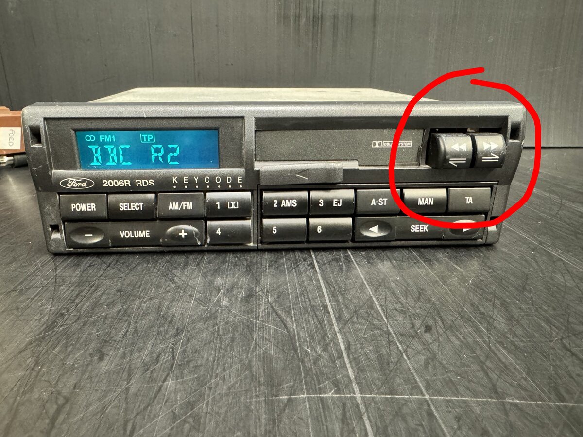

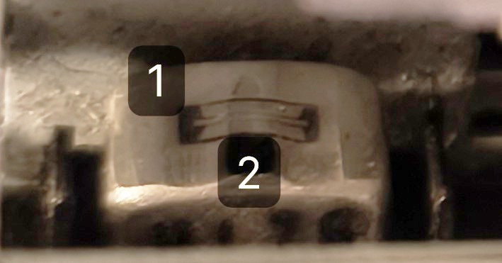

Guten Morgen, Habe ich richtig verstanden, dass der Bereich oben auf dem Tonkopf (1) den linken und rechten Kanal des Kassettenbandes abspielt, während der untere (2) den rechten und linken Kanal wiedergibt im autoreverse Mode? Ich Frage, weil in den Lautsprechern der linker Kanal leiser ist als der rechten und ich eine azimuth Justierung vornehme. Im Radio Modus liegt keine asymmetrie vor. Danke im voraus für Tipps.
#8095371
Schwer zu erkennen, sieht für mich aber aus wie ein einseitiger Stereo-Tonkopf. Wenn es ein Autoreverse Kassettengerät ist, wird der Kopf umgedreht, wenn die andere Seite der Kassette gespielt werden soll.
Woher der Pegelunterschied kommt ist so nicht zu beurteilen. Der Tonkopf scheint sauber zu sein.
OP #8095374
Vielen Dank für die schnelle Antwort! Der Kopf bleibt fix, nur die Laufrichtung wird umgedreht. Beim Verstellen des Kopfes hatte ich schon mal zwischendurch die andere Spur rückwärts auf einen Kanal gehört... Am Ende aber sogar einen ausgeglichenen Resultat erreicht. Das ganze leider ohne oszi und Spiegelkassette und Referenzton, nur mit Gehör: für den Zweck hatte gereicht. Da ich aber die Schrauben nicht endgültig fixiert hatte, verlor sich bald die Einstellung. Ich versuche mir ein Bild zu machen, ob die Trennwand in der Mitte Kanal rechts von links trennt oder Spur A (L&R) von Spur B (R&L).

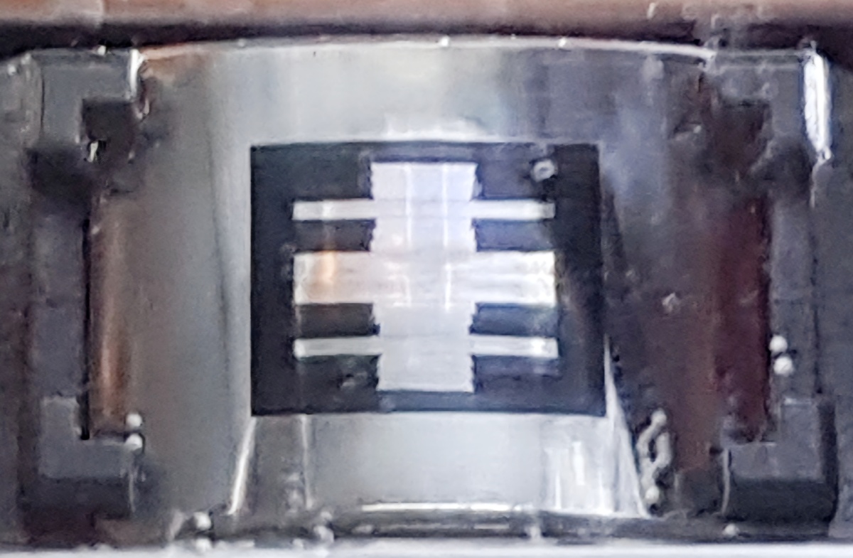

#8095403

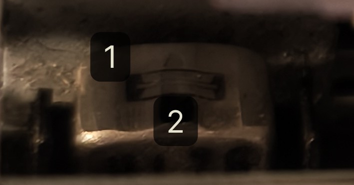

Ich habe das Foto mal "lesbar" gemacht.
Das ist ein normaler Stereotonkopf, siehe z.B. auch: https://de.wikipedia.org/wiki/Tonkopf
#8095422
Auch mein Eindruck, also zwei Viertelspuren für eine Seite der Kassette. Was ich vermisse sind die seitlichen Bandführungen.
Albert schrieb:
autoreverse Mode?
Wenn das Gerät Autoreverse kann, muss es den Tonkopf entweder umdrehen oder entsprechend verschieben.
Ich habe den Azimuth bei einem meiner Kassettendecks einmal rein nach Gehör eingestellt. Das ging gut.

Genau das ist hier nicht nötig. Der Tonkopf tastet ja alle Spuren gleichzeitig ab, muss also nicht bewegt werden.
Ziemlich sicher ist das nicht der Fall. Die Maße und die Abnutzungsspuren sprechen dagegen. Man kann anhand der Abnutzungsspuren sogar soweit gehen, dass man Translation beim Autoreverse ausschließen kann. Also: entweder stammt der Kopf überhaupt nicht aus einem Autoreverse-Laufwerk oder, falls doch, wird das per Rotation erledigt.
Ich tippe darauf, dass es ein stinknormales Laufwerk ist, also überhaupt kein Autoreverse kann. Darauf weist auch dieses Bild hin:
Inzwischen scheint klar zu sein, daß es sich um einen Vierspurkopf handelt, d.h. die Spurpaare müssen passend zur abgespielten Seite der Kassette umgeschaltet werden.
Wird wirklich elektronisch umgesschaltet oder ev. mechanisch? Falls der Kontakt im Umschalter für den linken Kanal von Seite A verschmutzt ist könnte das den Pegelabfall erklären.

Die Schleifspuren vom Band auf dem Kopfspiegl zeigen eindeutig, daß die gesamte Kopfbreite genutzt wurde, also der Stereokopf also offenbar in der Höhe verschoben wird und nicht gedreht.
Das Band liegt also entweder von oben bis zur Mitte auf dem Kopf oder von der Mitte bis unten. Weil sich durch diese Verschiebung (im Gegensatz zum Umdrehen eines normalen, schmaleren Stereotonkopfes) die Kanäle im Reverse-Betrieb vertauschen, müßte es einen Umschalter (elektronisch oder als Relais im Signalweg geben, der die Kanäle im Reverse-Betrieb wieder zurücktauscht.
Nachtrag: Das Tape-Direction Signal (von einem Schalter auf dem Cassetten-Chassis) geht an den Main-Mikroprozessor IC701 und der kann via SPI den Audio-Processor IC851 entsprechend steuern, die Kanäle zu tauschen...

Cassetten Geräte mit Autoreverse haben Tonköpfe mit 4 Spuren, außer einige Nakamichi, die drehen die Cassettte um.
In Deinem Fall wird der Tonkopf defekt sein oder die Bandführung oder Tonkopf verstellt sein. Früher gab es für solche Fälle Testcassetten. Exoten verschieben auch den Tonkopf, dann wird der Fehler dort liegen, Abnutzung der Lager. HolgerR
